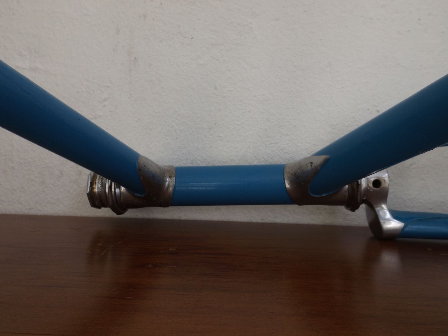

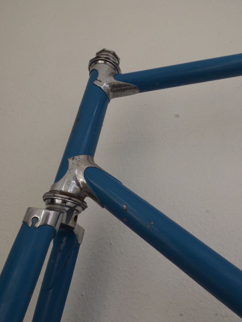

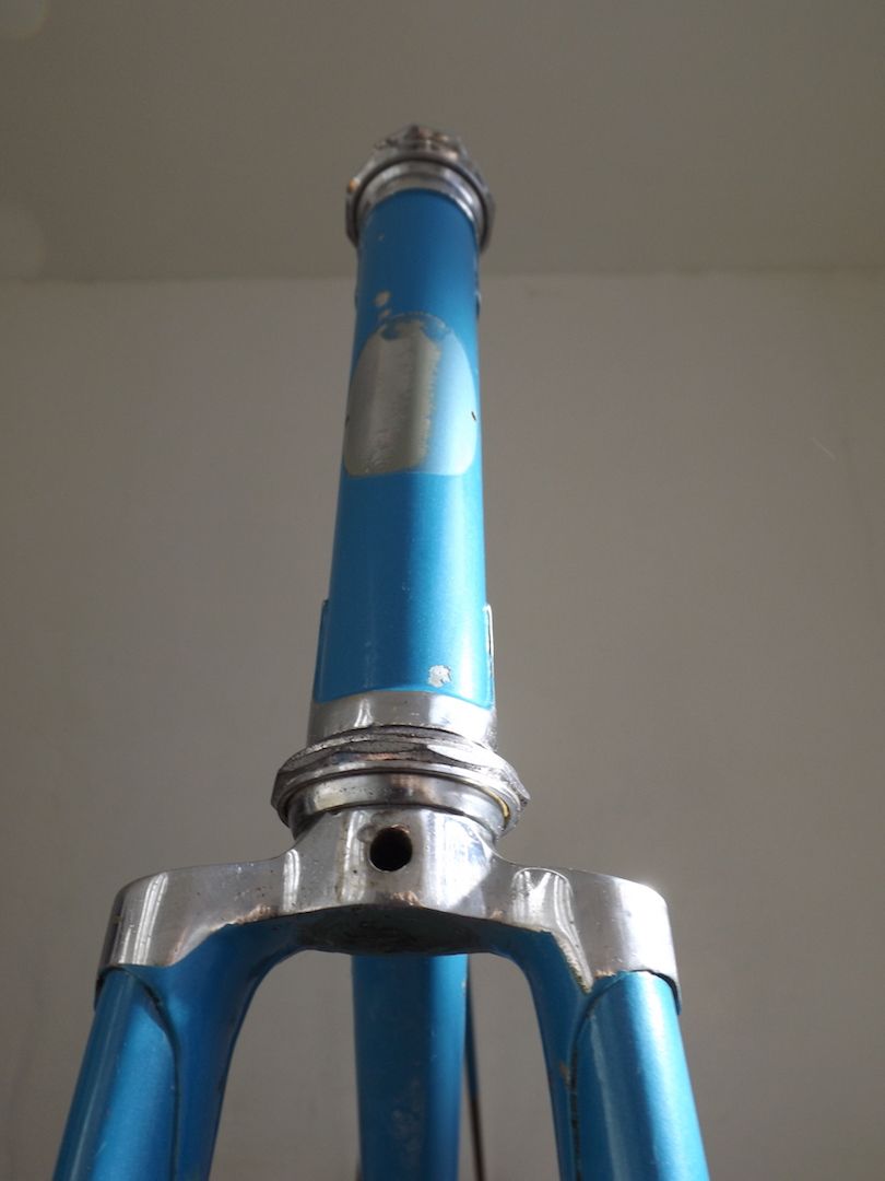

Vor ein paar Wochen habe ich den als Strobl gelabelten Cinelli B Rahmen erwerben dürfen, der möglicherweise (da habe ich mich noch nicht wirklich kundig gemacht) aus meinem Geburtsjahr stammt.
Der Rahmen muss neu Lackiert werden, und die Farben Metallic-Hellblau sowie Orange scheinen zu den original Erhältlichen zu gehören.
Kann das jemand bestätigen?
Leider ist auch der Chrom der Muffen nicht erhalten so das auch eine Teilverchromung des Rahmens ansteht.
Die originale Gabel ist nicht, vorhanden, eine Periodengerechte mit Anlötteilen für Randoneursfrontträger steht zur Verfügung.
Platz und Montageösen für Schutzbleche sind am Rahmen vorhanden.
Das Montierte soll zunächst funktionell befriedigen und optisch nicht zu sehr stören.

Ich lege an meinem gerade die Muffen vorsichtig frei. Der Chrom ist erstaunlich gut erhalten. Hast Du das schon probiert?
Die Ausfallenden sehen verchromt aus und sind von Simplex.
Ja ich habe schon Probebohrungen durchgeführt, leider ist es, wahrscheinlich zur Vorbereitung der Edi Strobl Lackierung, entchromt worden.
Auch bei meinem sind es Simplex Ausfallenden.
Schade! Das Ergebnis bei meinem finde ich ganz okay. Da der Rahmen ohnehin restauriert werden muss, ist es andererseits aber auch ziemlich egal. Da haben wir wohl beide noch reichlich Arbeit vor uns. ;)

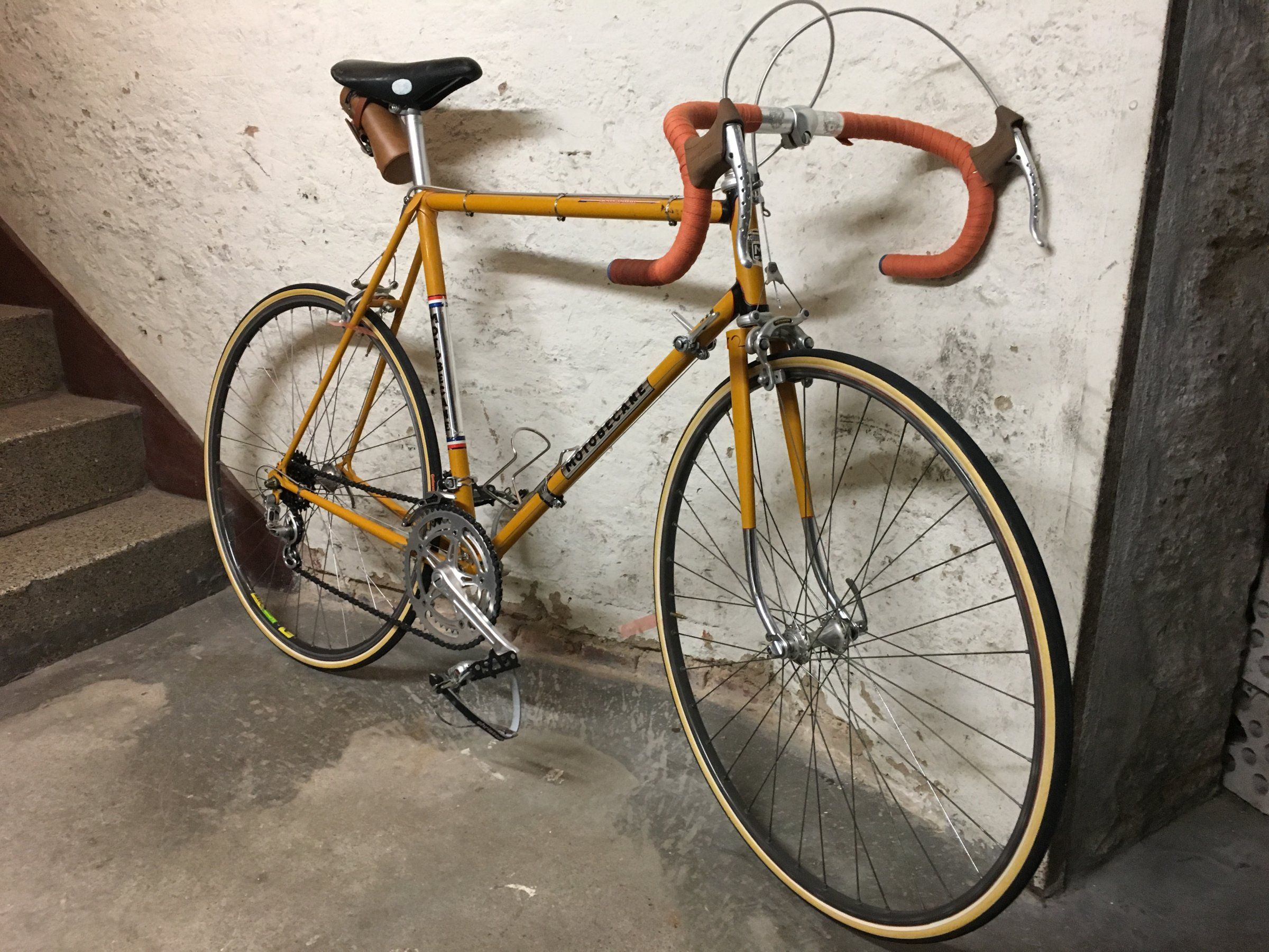

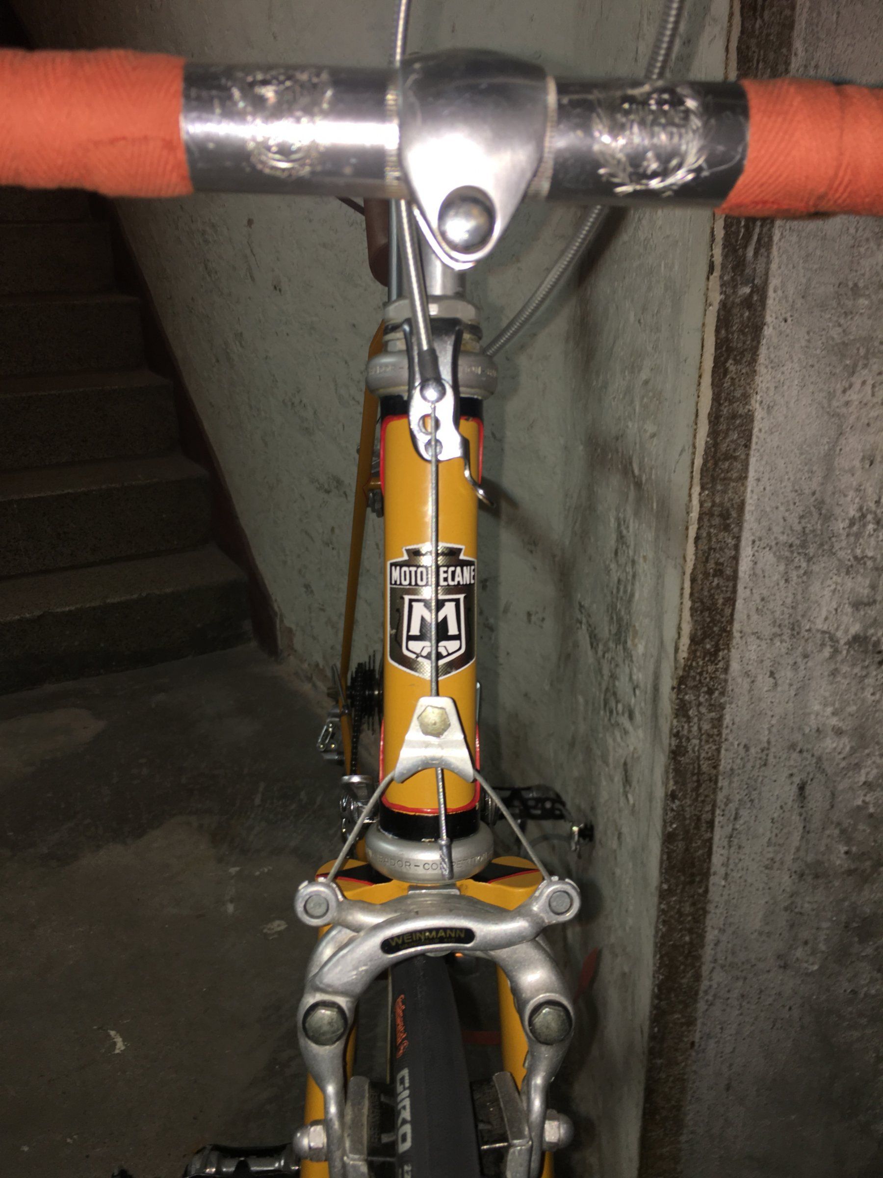

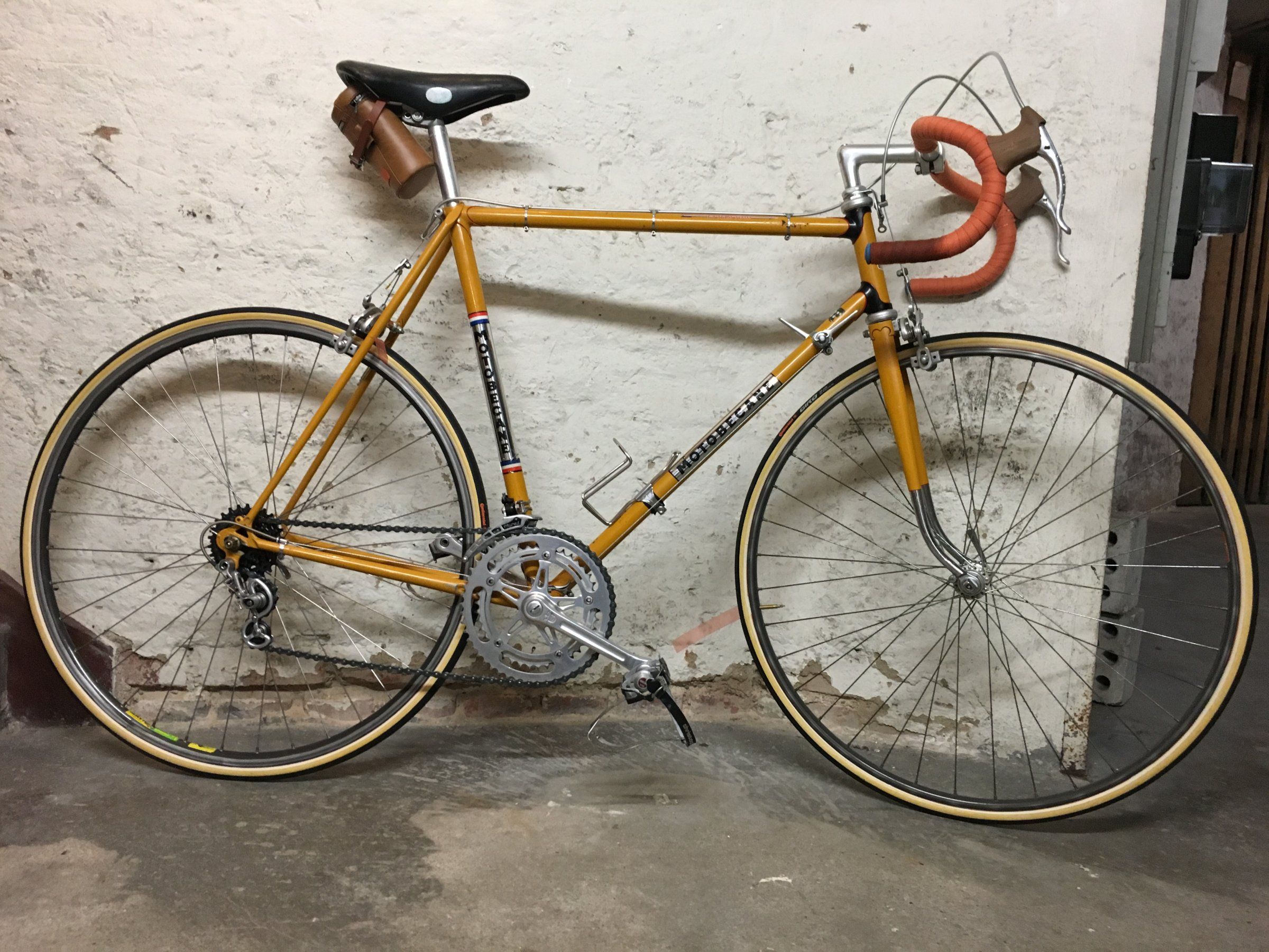

Jetzt ist das Motobecane Projekt vorerst abgeschlossen.
Als ich mein erstes "Rennrad" bekam, damals von Holzmann (https://de.wikipedia.org/wiki/Horst_Holzmann)
aus dem Neu-Isenburg Centrum wurde es leider nur ein Hercules und kein Motobecane.
1973 hat dann dieser Herr die TdF zu Merckxzeiten auf einem orangenen, zumindest Motobecane gelabelten, Rad gewonnen.
Das hat natürlich Motobecane mit einigen Replica Modellen in den folgenden Jahren genutzt
Das von mir aufgebaute wurde im Jahr 1975 unter der Bezeichnung COM vertrieben und hat den den gleichen Rahmen wie das CO oder Tour de France Team Modell.
Im Unterschied zu diesem hat es eine rein französiche Ausstattung: Huret Schaltgruppe, Stronglight Kurbel und Steuersatz sowie die zu diesem Zeitpunkt schon im Elsass gebauten Weinmann Bremsen.
Eine Ausnahme bilden lediglich der Cinelli Sattel sammt Stütze und Lenker/Vorbau-Einheit.
Bei meinem Aufbau gibt es folgende Abweichungen:
Kurbel von Sugino (kurz darauf auch von Spidel verwendet), Sattel von Ideale und Stütze von Campagnolo.
Die bereits beschaffte Stronglight Kurbel hatte leider einen Riss.
Außerdem zieren den LRS schwarze Hochflanschnaben von Pelissier (2000) und Ma 40 Felgen.

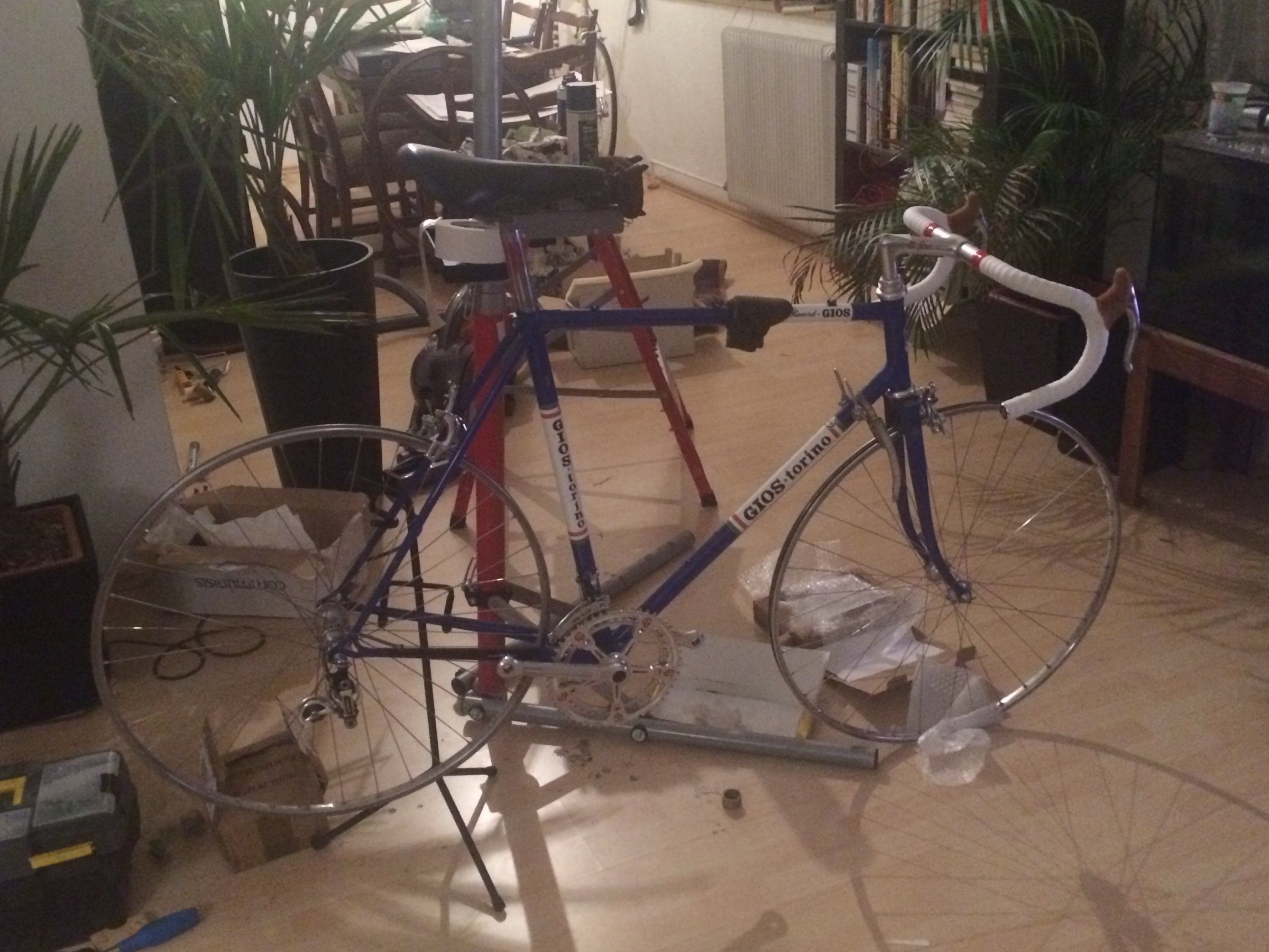

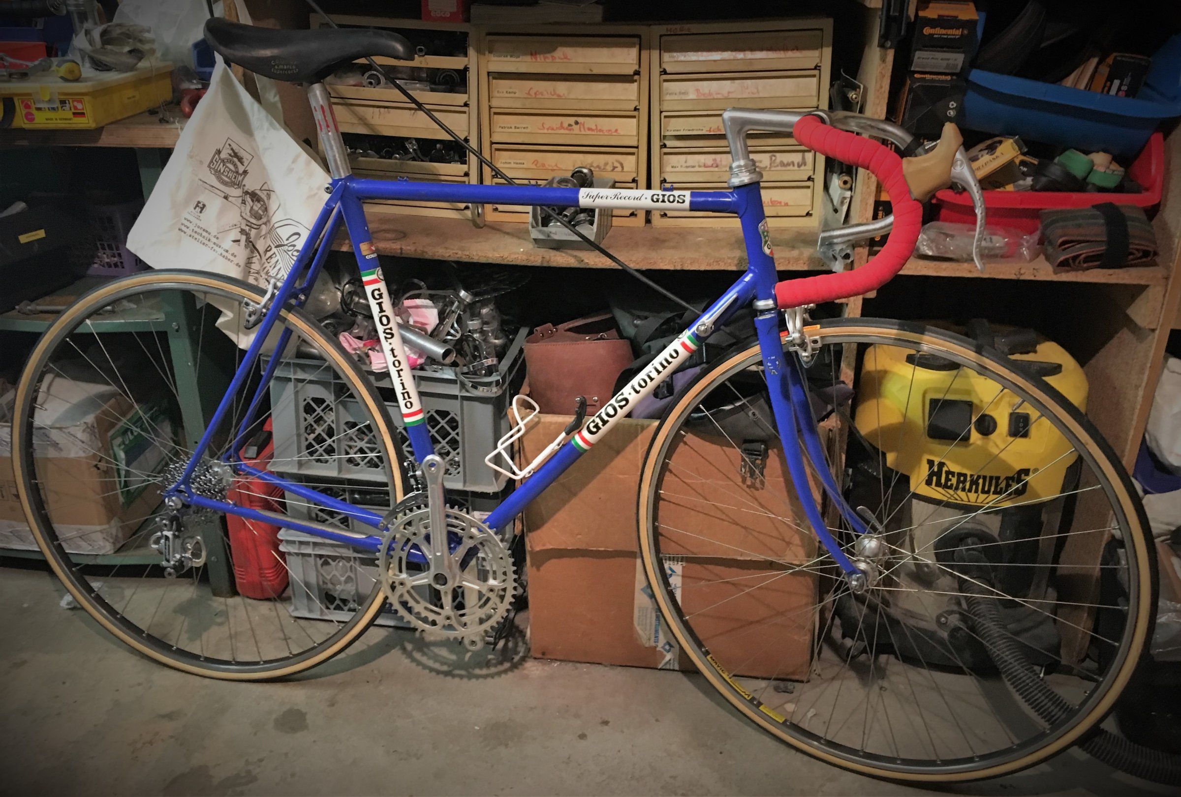

Ein Gios Super Record 3te und letzte Generation nähert sich der Fertigstellung.
Den Rahmen in 2er Zustand habe ich in Friesenheim erwerben dürfen.
Ansonsten Campa SR und Cinelli, merkwürdigerweise hat ja Gios kaum Lenker und Vorbauten von den Nachbarn Tecnologia del Tubo Torino verbaut.
Der LRS besteht aus Record NF Naben und Mavic SSC Paris Roubaix Felgen.
Bei dem Lenkerband bin ich mir unsicher, im Prospekt ist es weiss in wenigen Aufbauten auch rot oder schwarz.
Der schwarze Vorbau stört in diesem Fall mein Stilempfinden.
Das Kettenblatt hole ich übernächste Woche in Volpiano ab.
Wenn sonst noch jemand etwas liegen hat hole ich es gerne mit ab und versende weiter.
