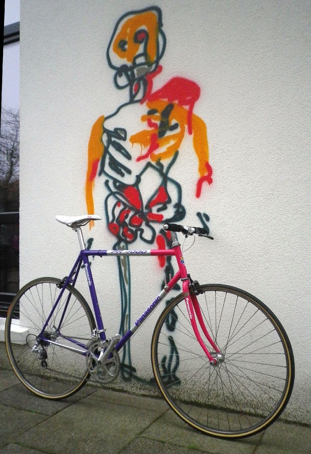

PANASONIC PR 4000 Baujahr 1990
Noch ein Intermezzo, ich habe heute den Aufbau meines Panasonic PR-4000 fertig gestellt.
Der Sinn des Aufbaues war es nicht das Rad wieder in seinen Originalzustand von 1990 zu versetzen, sondern es als schnelles Stadtrad ohne viel Geld in neue Teile zu investieren mit dem Bestand aus diversen Kisten im Keller vernünftig aufzubauen. Heute also zum ersten mal in der Stadt (10. größte in Deutschland) bewegt. Fährt sich schnell, reagiert gut und bremst und beschleunigt zackig. Kommt überall durch. Weiß man ja nie, wenn man die Dinger aufbaut was am Ende rauskommt. Ich hatte eine Gazelle Champion Mondial, ein Peugeot Galibier und immer noch ein Chesini Gran Premio und irgendwie sind die alle lahm. Da könnte ich auch nen Satz Lightweights dranbauen und meine Frau würde mich immer noch überholen. Woran liegt's? Keine Ahnung. Das Panasonic ist aber nicht lahm. Im Gegenteil:. Schlauchreifen sind nicht die beste Idee für die Stadt, aber wenn gut aufgepumpt fühlen die sich schnell an.
Natürlich ist das Teil mit RH58 zu klein für mich. Der aufbau hat sehr viel Spaß gemacht; verkauft wird es trotzdem.
Mehr Infos hier: http://cyclitis.wordpress.com/2012/11/15/for-sale-panasonic-pr-4000-von-1990/
