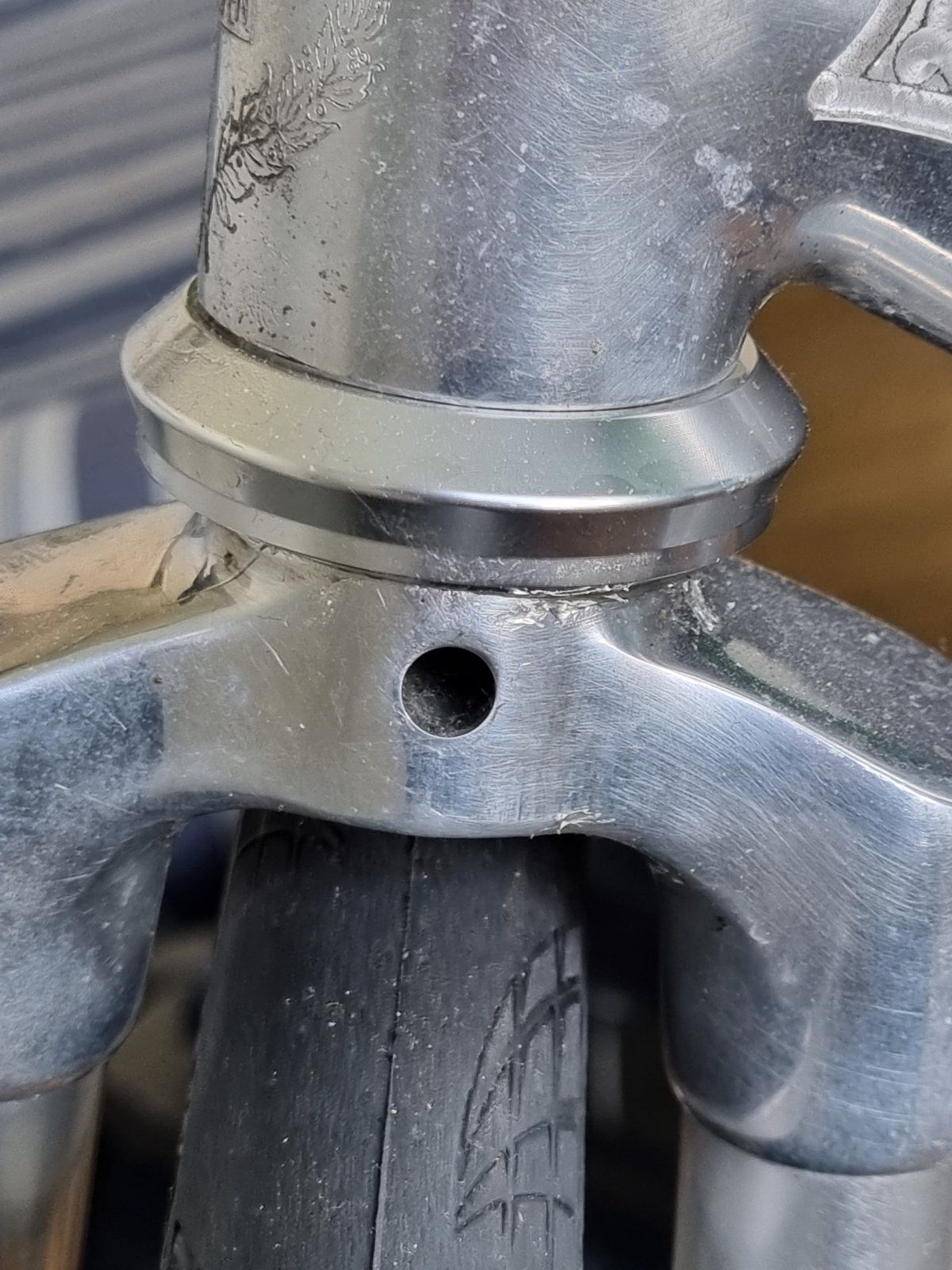

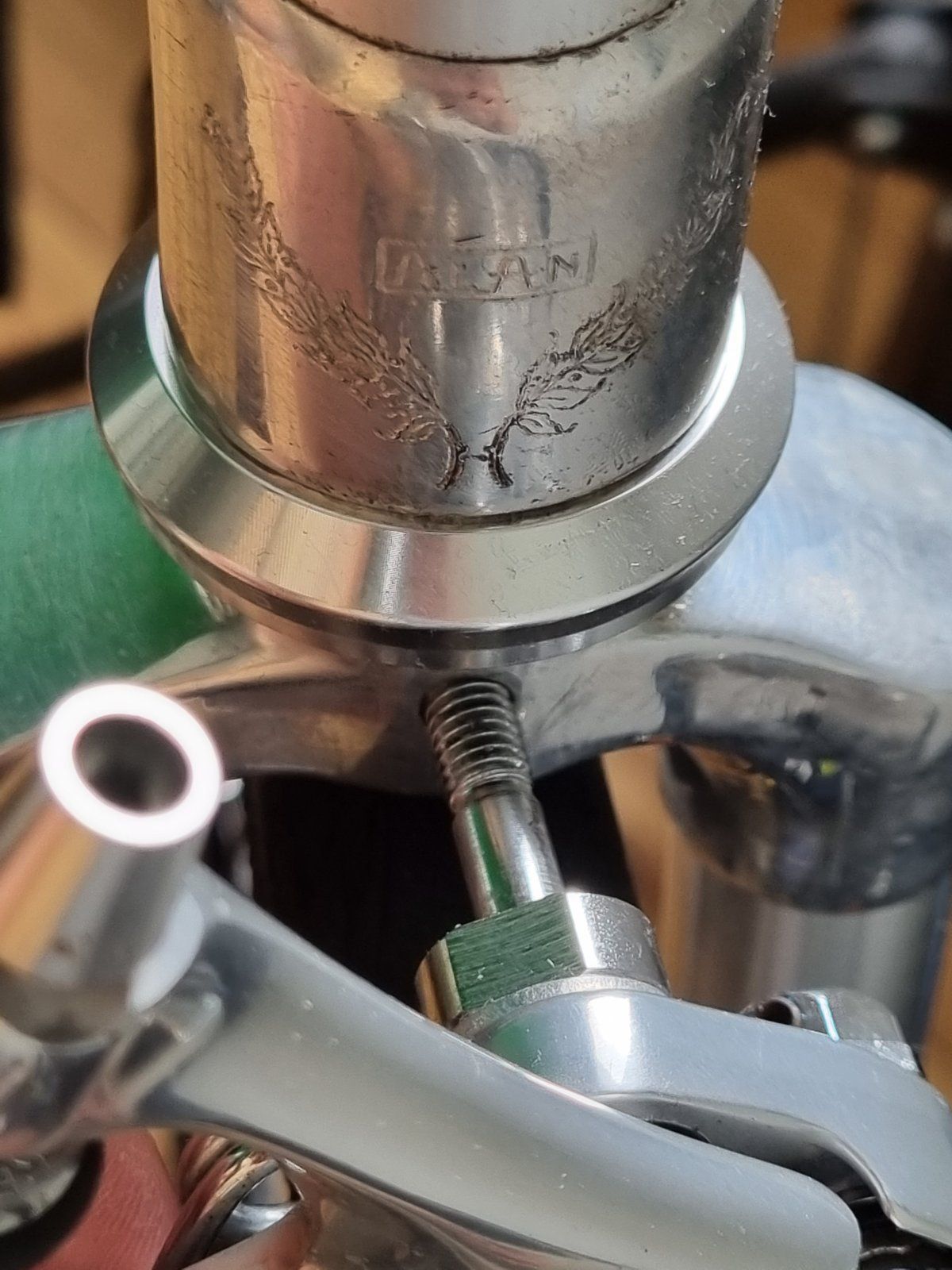

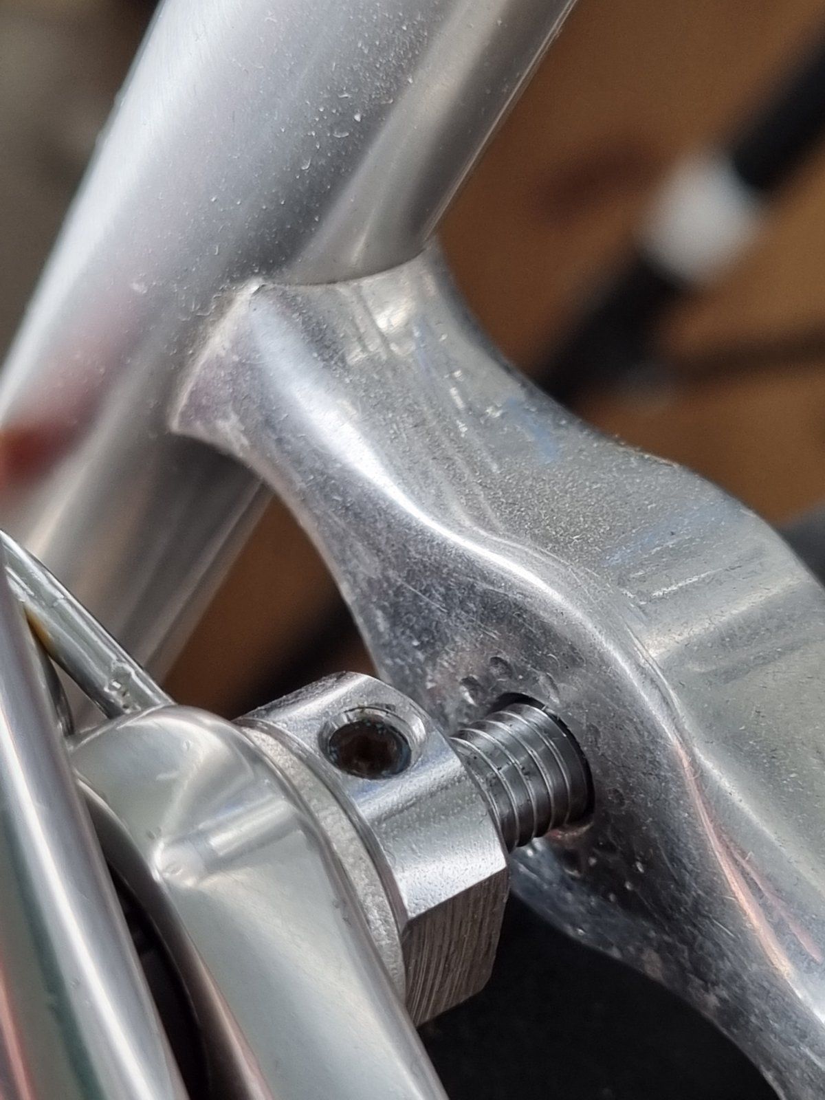

Kurbel, Umwerfer, STis und LRS sind an Ort und Stelle, nun stelle ich mit minderer Begeisterung fest die Bremsen passen nicht. Die Aufnahme des Steges und der Gabel sind zu klein. Ich kriege die Bremsen in der Bohrung versenkt, allerdings bleibt kein Platz für ein Haar oder aber Kontermutter.
Habt ihr eine Idee oder einen Rat für mich?

Das mit dem Haar ist natürlich nur symbolisch gemeint. Und mit der Mutter meine ich die Sechskanthülsenmutter.

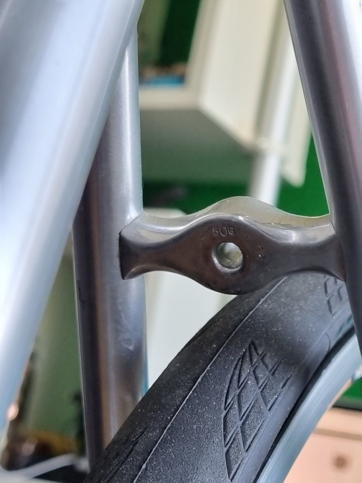

Zeig mal die Gabel und die Bremsbefestigung hinten von der anderen Seite. Vielleicht ist das noch für Mutternbefestigung und noch nicht für Hülsenmutter. Dann dürfte aber auch kein 130mm Hinterrad reinpassen ohne Aufweitung des Rahmens.
Edit : gerade gesehen 128mm, gab es eigentlich bei Alan nicht soweit ich weiß.
Ich würde da kein Rad unter Spannung einbauen.

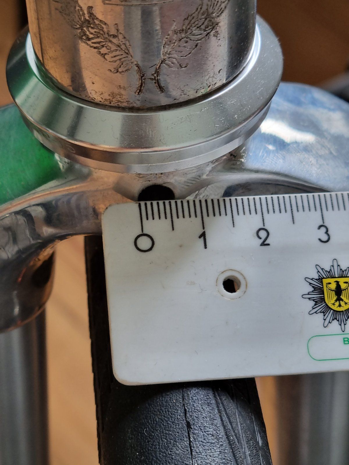

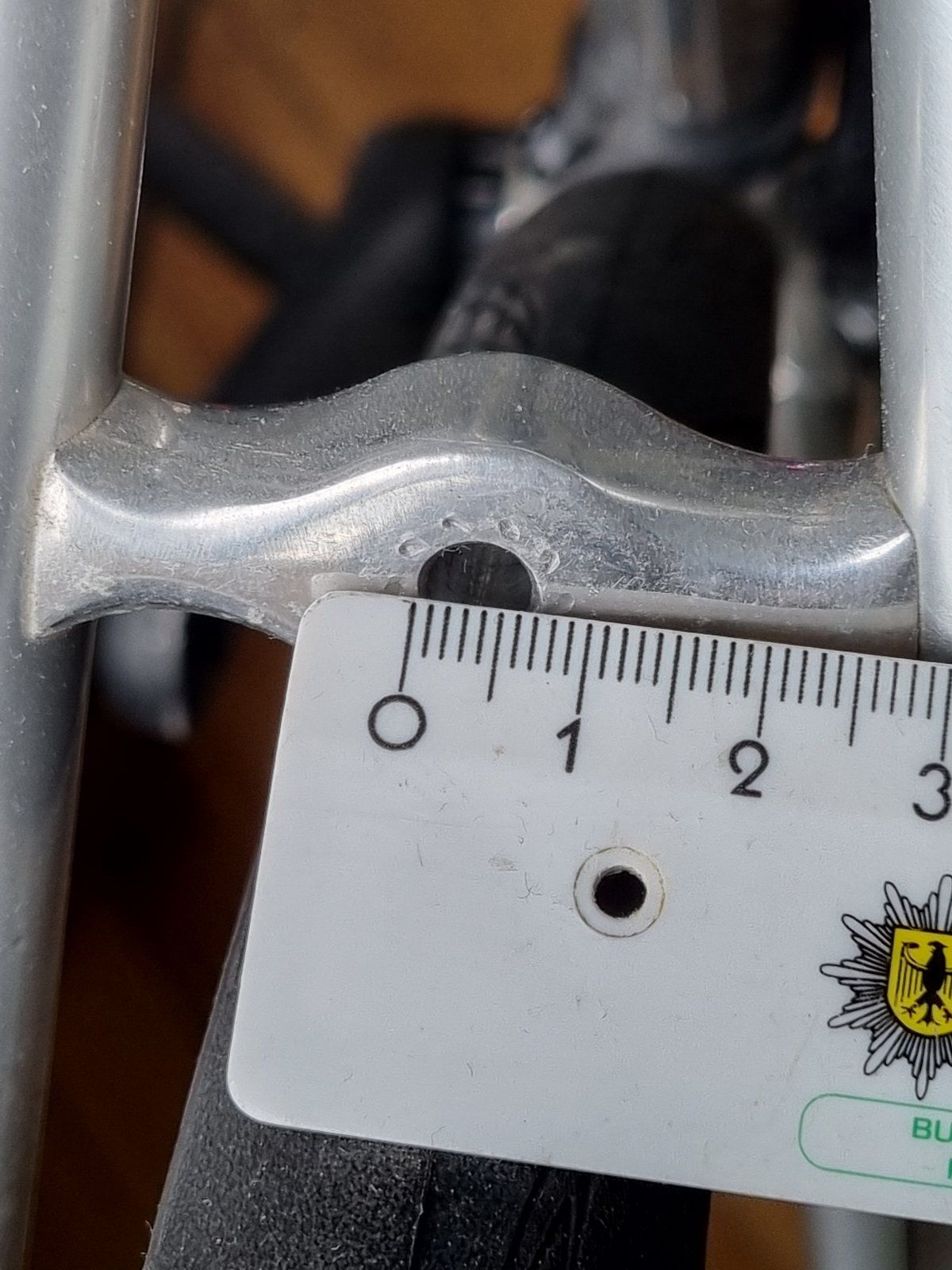

Ich habe das Laufrad noch mal aus und eingebaut und es "rutscht" einwandfrei rein, was nicht bedeutet dass nicht doch Spannung drauf sein kann. Ich bin nun ein wenig verunsichert.
Dein Rahmen ist definitiv für Bremsen mit Mutternbefestigung, man kann die Vorderbremse nach hinten bauen, dann hat man nur noch vorn das Problem.
Ob das hier passt weiß ich nicht, wäre vielleicht eine Möglichkeit.
Der Rahmen hatte original ganz sicher nur 126mm weil der wahrscheinlich aus Anfang der 80er ist. Wer den mal aufgebogen hat und ob das Spuren hinterlassen hat 🤷🏼‍♂️
...normalerweise muss man bei 8fach, sprich bei EB 130 die beiden Ausfallenden leicht mit Daumen und Zeigefinger auseinander drücken/halten wobei die Betonung auf LEICHT ist - so ist es zumindest bei meinem ALAN - mess' doch einfach mal nach bzw, schau ob das HR mittig gerade drin ist

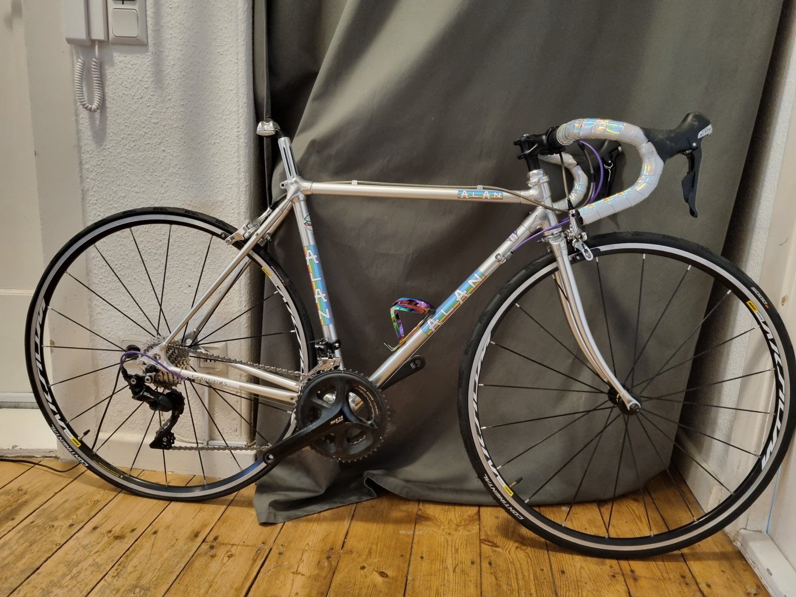

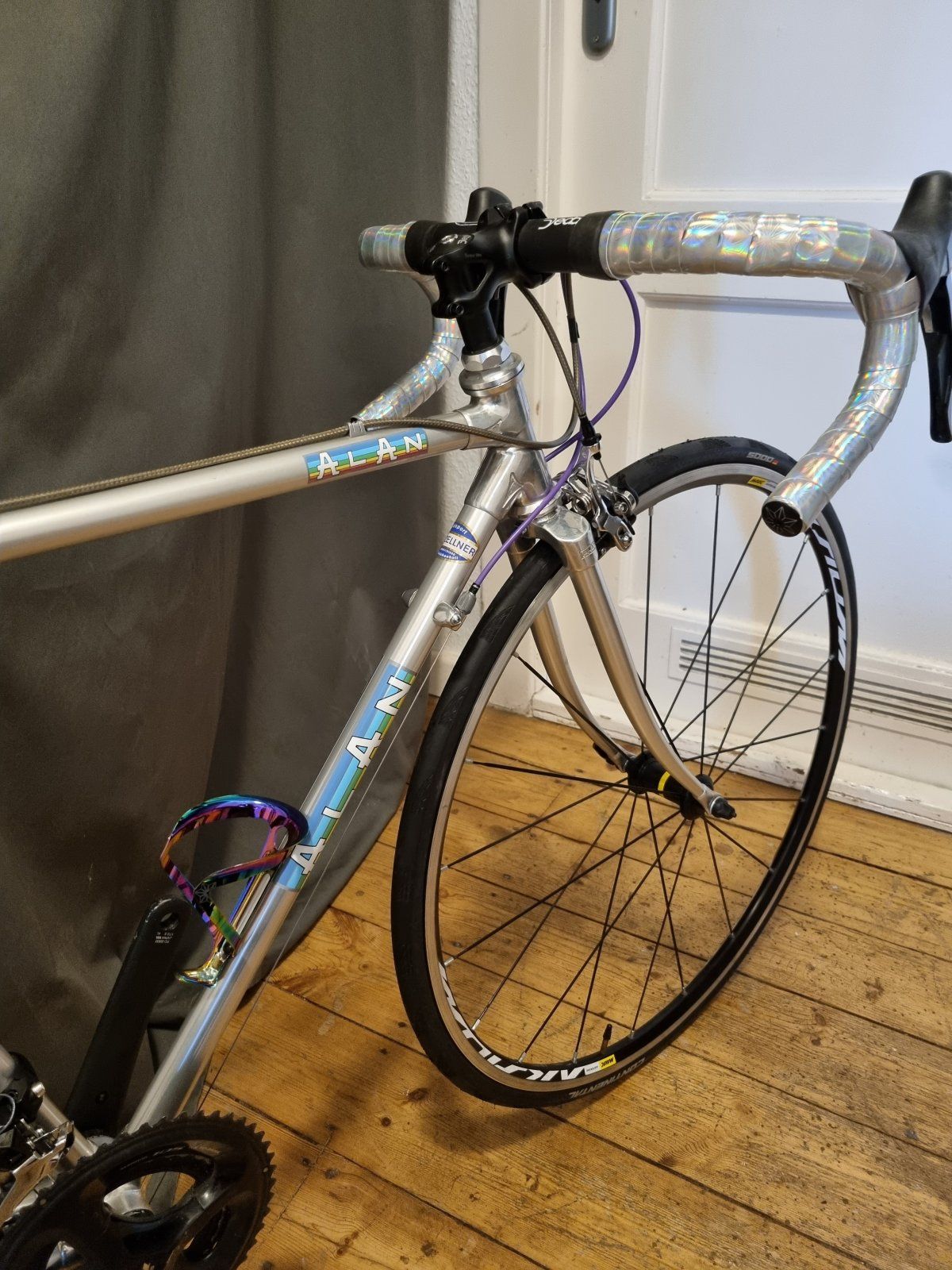

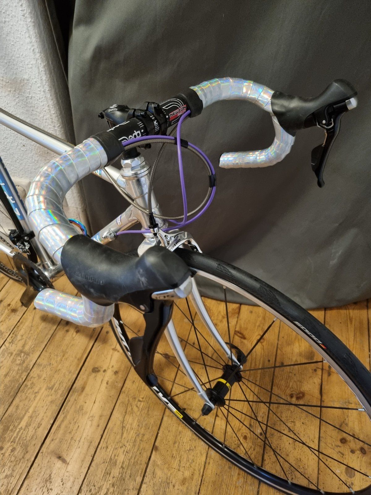

Nach einer gefühlten und gelebten Ewigkeit ist es so gut wie vollbracht. (Pünktlich zur Offseason)
Mit einem originalgetreuen Aufbau hat das Rad wenig gemein was auch nicht meine Intension war. Die zukünftige Fahrerin ist happy und freut sich über den modernen fancy Anstrich. Ich bin ebenfalls zufrieden, wobei ich beim zusammen Denken, der Teile, der Decals und der Züge nicht gedacht hätte, dass es so bunt wird.
Mal schauen wie sich das Rad beim ersten Ausflug macht.
Insgesamt hat mir der Aufbau Spaß bereitet, allerdings war das Warten auf Teile unendlich ernüchternd. Das nicht Vorankommen hat meinen Bedarf für ein neues Projekt komplett gedeckt. Für mich ist Basteln erstmal aus dem Hobby-Katalog gestrichen.

Zum Rad- interessanter Aufbau, aber spätestens beim Lenkerband wäre es mir zuviel..
Den flaha finde ich noch cool, aber alles in allem ist es mir zu krass.
Zum Glück darf hier jeder machen, wie er/ sie mag… 🙂

Ich finde das überdrehte ganz geil, wobei ich selbst das Rad so nicht fahren würde. Ich fahre an meinen Rädern immer Supacaz weil ich die Bänder richtig bequem finde und sie zudem im Vergleich optisch oft was anderes sind. Aber ich weiß genau was du meinst 🙂
