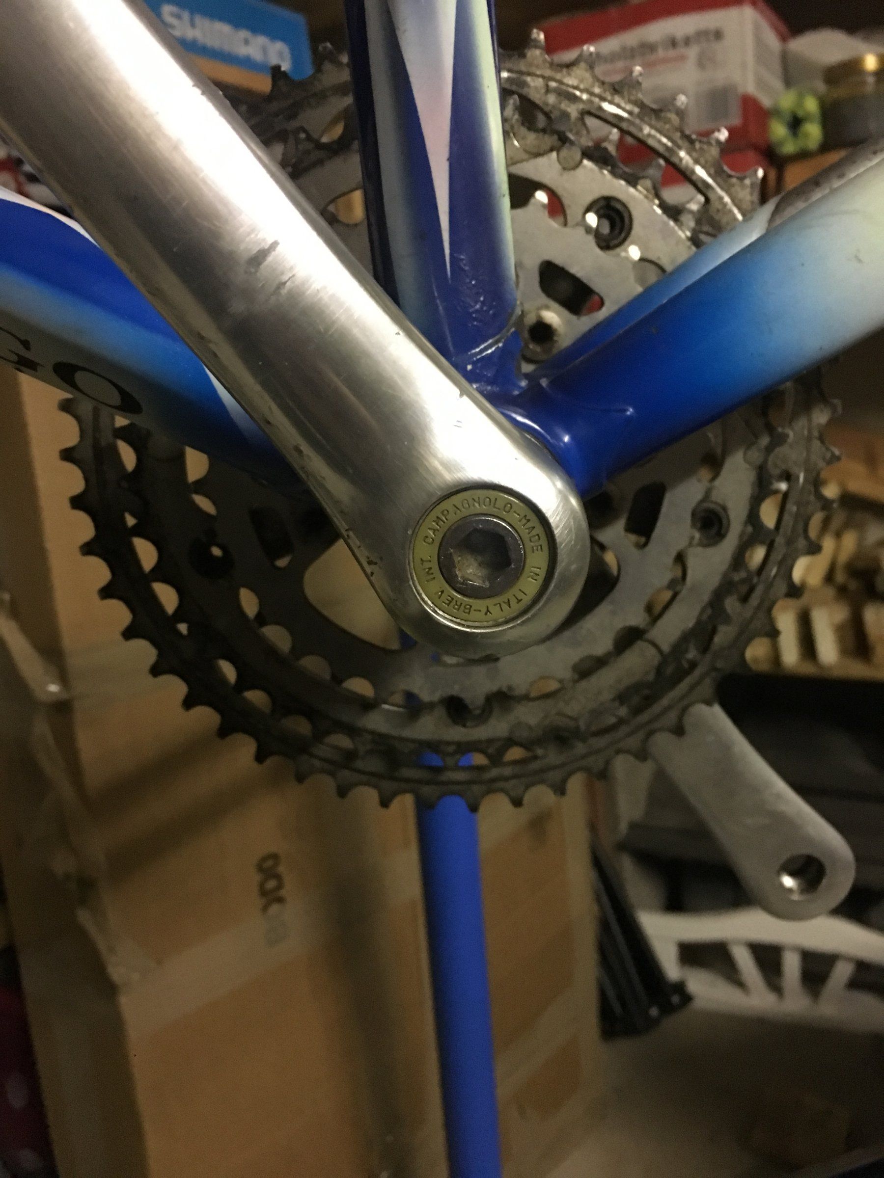

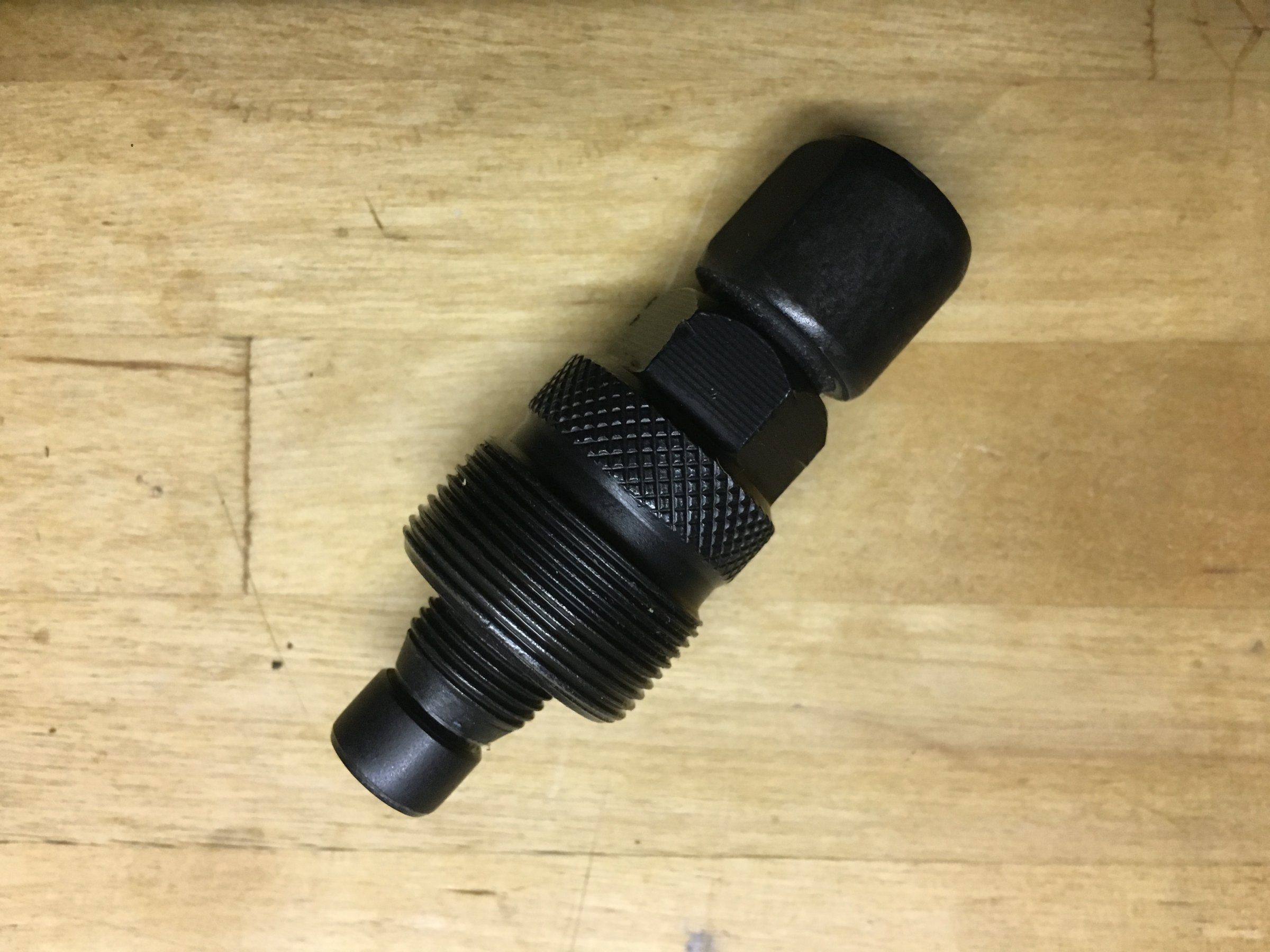

Ich bin’s schon wieder. Irgendwie bekomme ich die Kurbel nicht an trotz Kurbelabzieher. Mache ich da was falsch oder ist der Abzieher nicht für Campa gedacht?
Anhang anzeigen 602526 Anhang anzeigen 602525 Ich bin’s schon wieder. Irgendwie bekomme ich die Kurbel nicht an trotz Kurbelabzieher. Mache ich da was falsch oder ist der Abzieher nicht für Campa gedacht?
das ist doch nur eine Abdeckkappe,oder sehe ich da was falsch?da nimmste nen inbus ; machst die ab und darunter sitzt eine Kurbelschraube mit 15er maulweite...diese mit dem richtigen Schlüssel abmontiert und danach kannst Du dann den abgebildeten Kurbelabzieher einsetzen ..
vielleicht ist das auch eine Kurbel mit integriertem Abzieher,das wirst Du aber beim ersten Arbeitsschritt schon merken,wenn der Bolzen mit Inbus nach einer halben Umderhung auf einmal schwer geht...dann mit einer Hebelverlängerung weitermachen bis sich die Kurbel ganz von der Achse löst.
