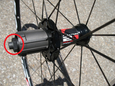

Hallo Community,
ich habe neue Fulcrum Racing 5 Laufräder bekommen.
Entschuldigt bitte, meine Anfängerfragen:
Welche Funktion haben die schwarzen Muttern am Freilauf und auf gegenüberliegender Seite der Nabe auf folgendem Bild?
Mir ist aufgefallen, dass die Muttern mit der Hand aufzudrehen sind, also nicht wirklich festgezogen sind. Ist das richtig? Welches Anzugsmoment ist ok?
Ich danke Euch vielmals.
Viele liebe Grüße
Dominik
Guten morgen,
kann mir Anfänger denn niemand helfen? 😉
Ich habe versucht, die besagten Muttern im Bild kenntlich zu machen. Welche Funktion haben diese und wie fest müssen sie angezogen werden? Gibt es Anzugsmomente? Gerade die "Mutter" am Freilauf lässt sich per Hand öffnen.
Danke im voraus.
Viele Grüße
Dominik

ja, soweit habe ich auch schon gedacht. Leider nichts passendes gefunden! Die Laufräder habe ich privat gekauft, daher liegt mir kein Manual vor.
Welche Funktion haben diese Muttern denn überhaupt? Ich denke sie sind an jedem Laufrad vorhanden!?

Das müssten eigentlich die Muttern zum Einstellen der Radlager sein. Die 17er sind die äußeren Kontermuttern für die inneren (bei mir 13er; Mavic), die direkt auf dem Kugellager sitzen. 13er und 17er sollte man schon fest anziehen; dabei darf man aber natürlich nicht das Lager zu stramm einstellen.
Zu stramm - beim Drehen der Achse ruckelt es.
Zu locker - das Lager hat Spiel, oder im eingebauten Zustand wackelt die gesamte Felge bei Belastung parallel zur Achse.
Die Lager einzustellen erfordert ein wenig Fingerspitzengefühl.
bei dem Hinterrad gibt es nichts zum Lagerspiel Einstellen die 2 Endkappen werden einfach Fest gedreht aber nicht bis das Wasser raus läuft hier ist weniger mehr.

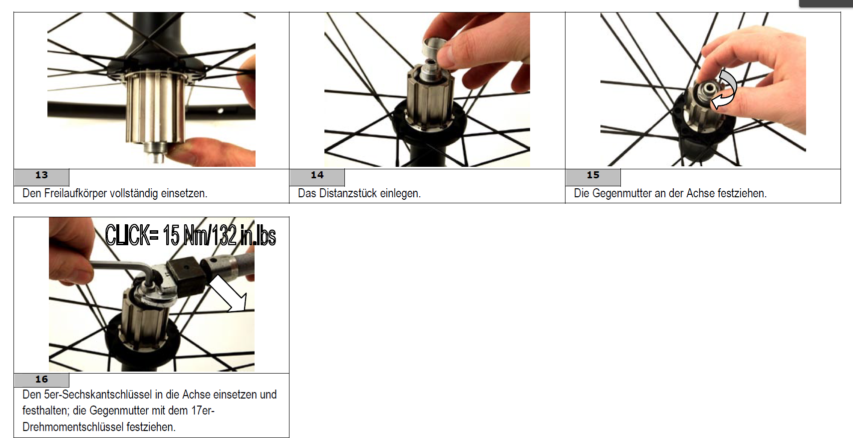

hatte das gleiche problem und bin in der technischen dokumentation von campa auf seite 216 ( technical_manual_wheels) fündig geworden.
http://www.campagnolo.com/jsp/de/doc/doccatid_8.jsp
die mutter dient zur sicherung des freilaufs und muss mit 15nm festgezogen werden.
gruß
chris
