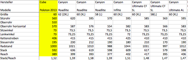

habe heute auf einem 2013 Cube Peloton gesessen in Größe 60. Das passte mir ziemlich gut. Leider war die Ausstattung nicht so ganz wie ich sie wollte.
Jetzt habe ich versucht, die Geometrie mit Canyon zu vergleichen. Dabei ist mir aufgefallen, das Canyon auf seiner Zeichnung darstellt, den Stack bis zur Oberkante des Rahmens, aber ohne Spacer und Vorbau anzugeben, während Cube bis zum Deckel des Vorbaus zu messen scheint - zumindest laut Skizze.
Das Proberad hatte einen Mords-Spacerturm drauf - angeblich Lieferstandard.
Auf der anderen Seite sind die Stackwerte im Vergleich zum Steuerrohr bei Cube eher kürzer als bei Canyon. Das passt aus meiner Sicht nicht wirklich zusammen, außer die Gabeln hätten eine deutlich unterschiedliche Bauhöhe.
Ist jetzt also die Gabelhöhe deutlich unterschiedlich, oder einfach eine Skizze falsch oder habe ich etwas übersehen?

doch, sie helfen schon, da ich ein Rad gefunden habe, was mir ganz gut passt und ich jetzt gerne die Geos mit anderen vergleichen möchte.
Dazu nochmal ein Frage an die Profis: Wenn der Sitzwinkel gleich ist und Stack und Reach auch, erhalte ich doch prinzipiell die gleiche Sitzposition, bzw. kann diese durch entsprechende Anbauteile erhalten, oder? Nur die Fahreigenschaften können sich dann noch unterscheiden wegen Radstand, Lenkwinkel etc. Ist das richtig?
