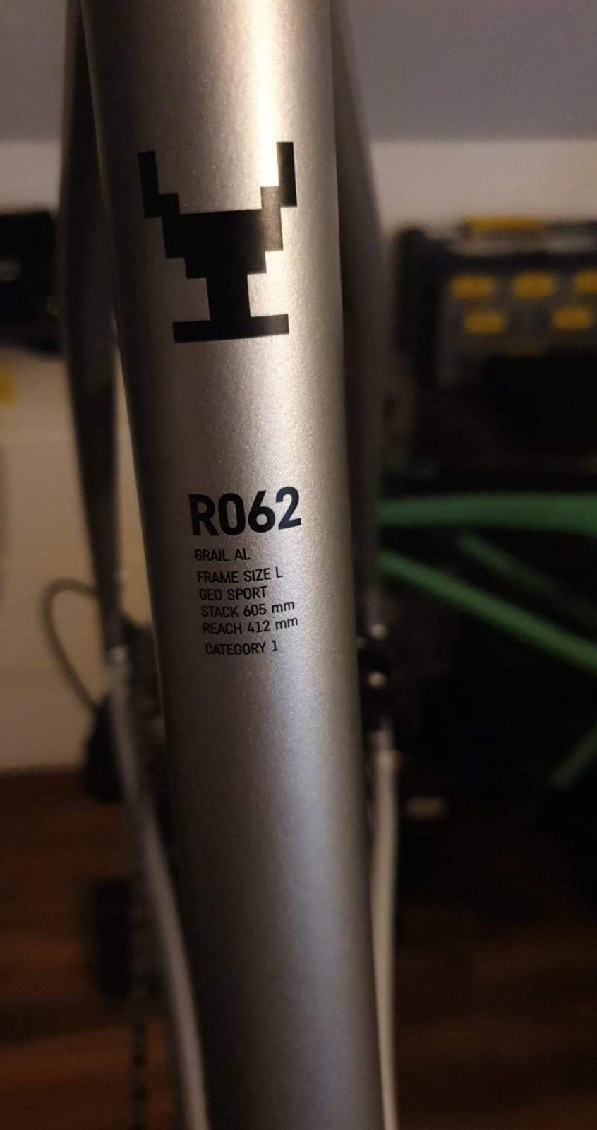

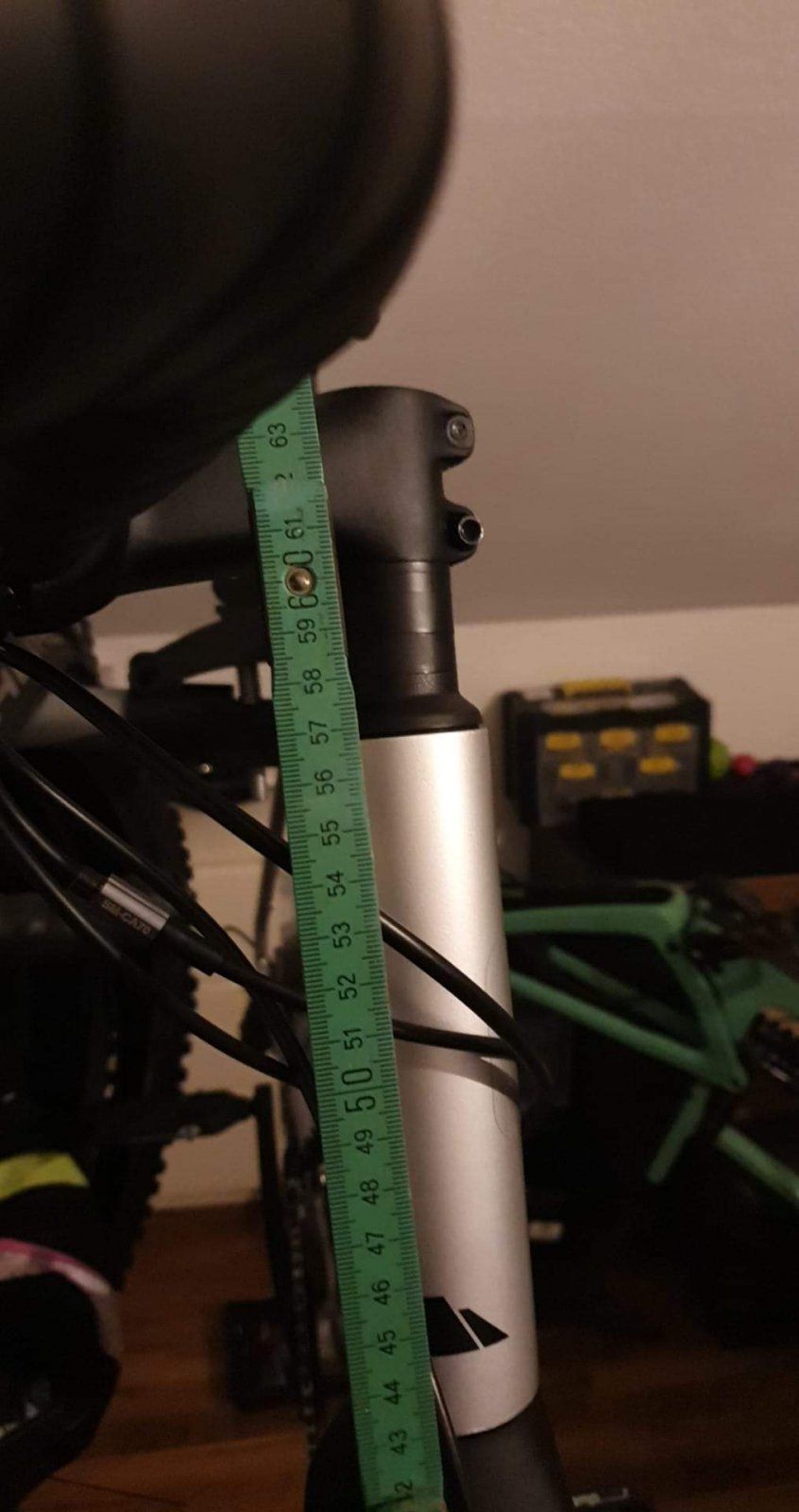

Also ich habe von Canyon ein Commuter, da stimmt es, bei dem aktuellen Grail also dem Gravel Bike ist es defintiv so, daß sogar die Steuerohr Angabe incl dem Spacer Turm der dabei ist gemessen wird, das bedeutet in der Praxis das das abgebildete Steuerohr von dem ich das Bild eingestellt hatte 17 cm sein soll, aber wie man sehen kann ist es 14 plus 3cm Spacer, das finde ich ehrlich gesagt eine Katastrophe und ist mir bis zum heutigen Tag auch noch nie vorgekommen :-(
Uh... ich lästere ja gern mal über die Stack/Reach-Fetischisten ab und lese mir meinen Teil am liebsten aus der Steuerrohr-Länge (dazu virtuelles Oberrohr und Winkel) ab.. aber das man selbst Steuerrohrlänge mit Spacern misst, das ist schlicht bekloppt, und sollte m.E. einen erheblichen Mangel darstellen. Man hat schlicht etwas geliefert bekommen, was die falschen Maße hat.

Ja und Canyon hat mit dies eben auch im Chat bestätigt, bei Canyon zählen die Spacer dazu, mir ist kein anderer Hersteller bekannt der das so macht, zumindest ist das bei meinen Cube, Felt und Rose Bikes nicht so.

Ich habe an meinen Ultimate Disc in XL nachgemessen. Vom Boden zur Mitte Tretlager und vom Boden bis Oberkante Mittelachse Steuerrohr. Die Differenz dieser beiden Maße ist der Stack. Ich habe 615 ermittel. Lt. Geo-Tabelle hat mein Rad einen Stack von 613 mm. Passt also.

Wenn Du den Verlauf gelesen hättest bezieht sich meine Aussage bzw der Bildbeweiss auf das Grail, bei meinem Commuter Urban stimmt es z. B. TEUTONE hats ja auch schon geschrieben es scheint sich wohl nur um das Grail zu handeln, weil das Carbon mit dem komischen Lenker ja anders ist, hat man das wohl leider auch auf das Al übertragen.

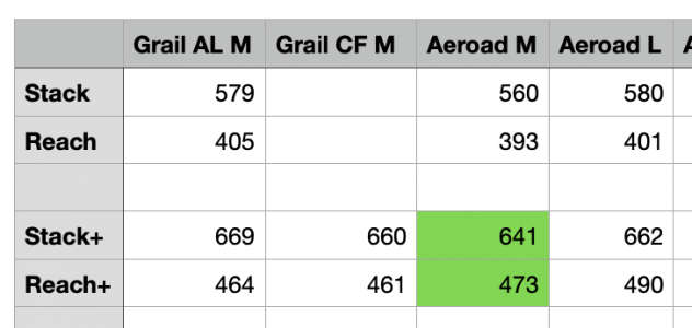

auch wenn die Diskussion schon älter ist, ist sie meines Erachtens immer noch relevant. Ich finde die Angaben von +/Werten auch sehr sinnvoll. Meine Argumentation: Das Grail AL in M (eher Endurance) und das Aeroad in L (eher Wettkampf) haben fast dieselben Werte beim Stack/Reach: ca. 580/401. Bei Stack+/Reach+ sieht man aber deutlich, dass das Aeroad 3 cm länger ist.
Und das alles ganz unabhängig vom Grail mit seinem Doppellenker....
Ich meinte das Grail in M und das Aeroad in L. Hier die aktuellen Daten (ich habe so nochmals verglichen) von der Canyon Homepage.
Welchen Sinn siehst du darin M und L zu vergleichen von zudem grundverschiedenen Rädern?
Bei Gravelbikes ist der Reach lang und der Vorbau kurz. Beim Aeroad ist beides eher auf der langen Seite
Ich habe/hatte ein gefittetes Grail CF in M und suche nun ein passendes Aeroad. Vom Stack/Reach müsste ich ein L nehmen, vom Stack+/Reach+ aber auf jeden Fall ein M. Die 3 cm im Reach+ kann ich m.E. nicht kompensieren, die 2 cm im Stack+ meiner Meinung schon. So meine Theorie....
