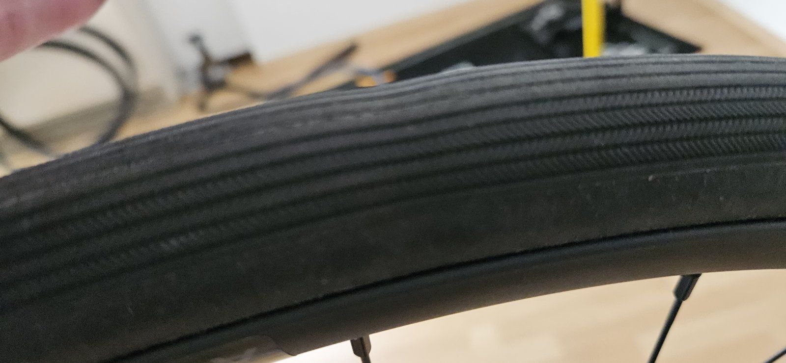

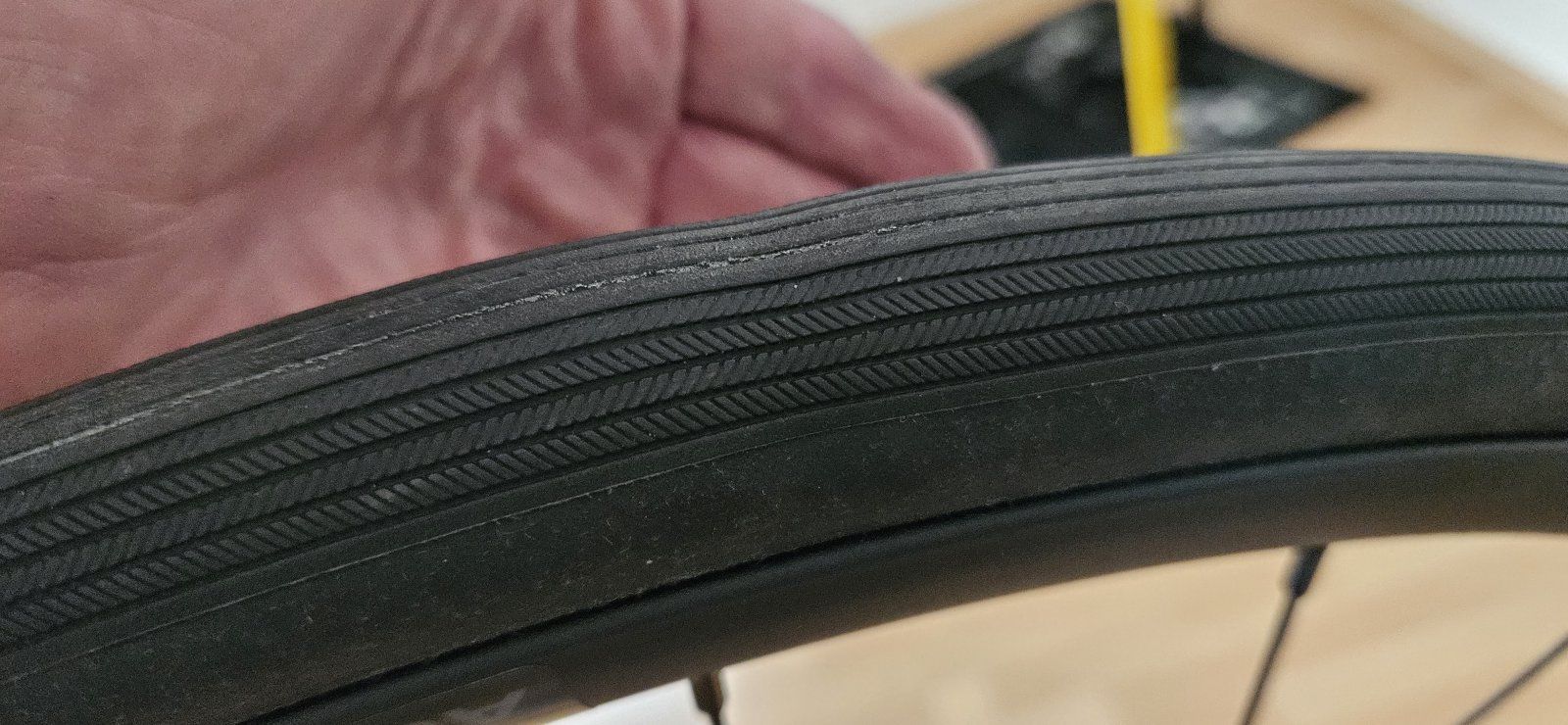

Hallo zusammen,
habe heute neue Schuhe für mein Rennrad montiert und zwar Vittoria Corsa Control 28x700. Habe als Schlauch einen TPU Barbieri 28 x 700 verwendet.
Schaut mal auf das Foto, hat das von Euch auch schon mal jemand gehabt? Kommt das noch raus? Bin schon auf 7 bar gegangen, die Delle kommt aber nicht raus
Mal schauen wie es Morgen ist?

Das sieht mit nach einer Unregelmässigkeit in der Karkasse aus, eine Art Verfestigung die übervulkanisiert wurde daher die Delle nach innen und sollte das irgendwann nachgeben , könnte die Deckschicht reissen.
Ich würde den Reifen reklamieren.

Man könnte den Schlauch um 180° umdrehen und den Reifen 90° weiterdrehen um sicherzugehen, dass es nicht an Felge, Schlauch und Montage liegt. Vorher die Delle markieren. Wenn immer noch -> reklamieren.
Gruß messi

Asche auf mein Haupt:( Habe den TPU Schlauch gegen den alten Butyl getauscht und die Delle ist weg.
Der TPU Schlauch ist ziemlich groß im Durchmesser und dadurch entstehen Falten die sich scheinbar nicht glattziehen beim aufpumpen?
Hast du den TPU ausserhalb des Reifens (oder in einem größeren Reifen) angepumpt? Darf man nicht tun, die sind nicht wirklich elastisch. Wenn sie sich einmal ausgedehnt haben, ziehen sie sich nicht mehr zurück und sind zu groß und machen Falten.
Die gute Nachricht: Du hast es selbst gemerkt und eine vermutlich spätere Panne verhindert.
Gruß messi

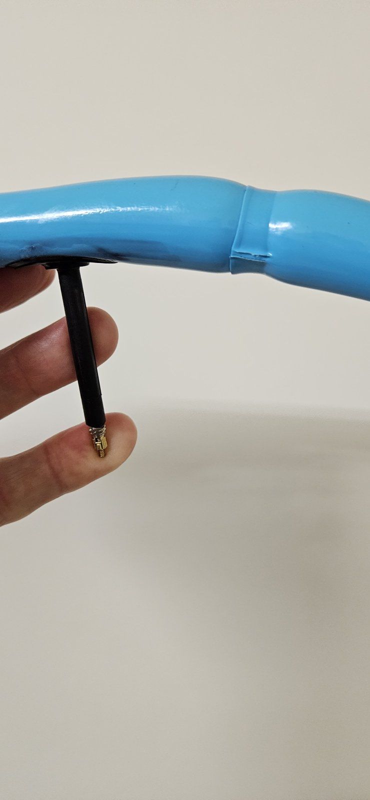

Nein, nur auf 0,5 bar aufgepumpt und dann rein. Ich denke es liegt am TPU, hier mal ein Foto. Ist jetzt auch auf 0,5 bar aufgepumpt.

Die Schweißnaht ist so hart die verformt sich überhaupt nicht, darum ja die Delle.
Ist zwar wirklich nicht die schönste Naht, da sehen auch meine RideNow besser aus, ich befürchte aber auch, das fällt in die Kategorie Anwenderfehler.
Einfach überhaupt nicht nach bar gehen beim Aufpumpen sondern aufhören, bevor sich der Schlauch aufbläht. Das sollte eigentlich kein Problem sein, wenn man es nicht weiß kann man aber natürlich den Fehler schnell und leicht machen.
