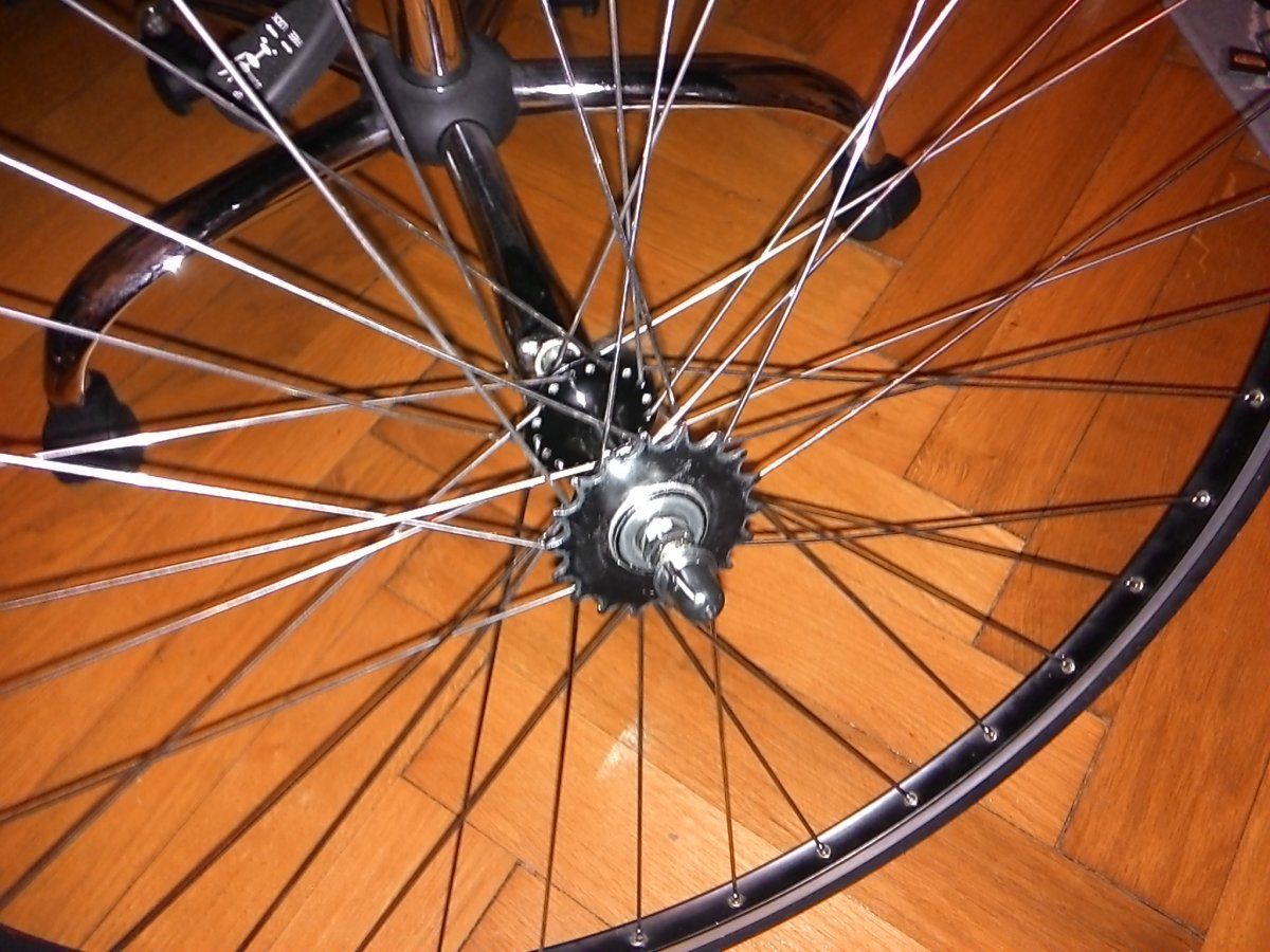

Ich dachte ich probier fixed fahren mal aus, also hab ich einen Laufradsatz aus der Buch gefischt auf dem ein Freilaufritzel montiert war.
Das hab ich runtergeschraubt und ein Novatec Schraubritzel bestellt und nen Lockring. Jetzt ist das Problem allerdings folgendes, das Ritzel lies such problemlos auf die Nabe schrauben, der Lockring (auch Novatec) jedoch nicht. Die Nabe ist eine Maillard, kann mir jemand verraten wo ich einen passenden Ring herkriege?

Naben für fixe Schraubritzel haben etwas andere Gewinde. Auf's erste passt das Ritzel - so wie bei deinem Freilaufgewinde - und auf das zweite, welches übrigens entgegengesetzt dreht, kommt der Lockring. Sonst würde der ja auch nich kontern...
Du kannst sicherlich so fixed fahren.. ABER (!!!) du solltest nicht kontern, sonst drehst du das Ritzel runter.
War vorher ein einzelnes Freilaufritzel drauf oder ein Schraubkranz?

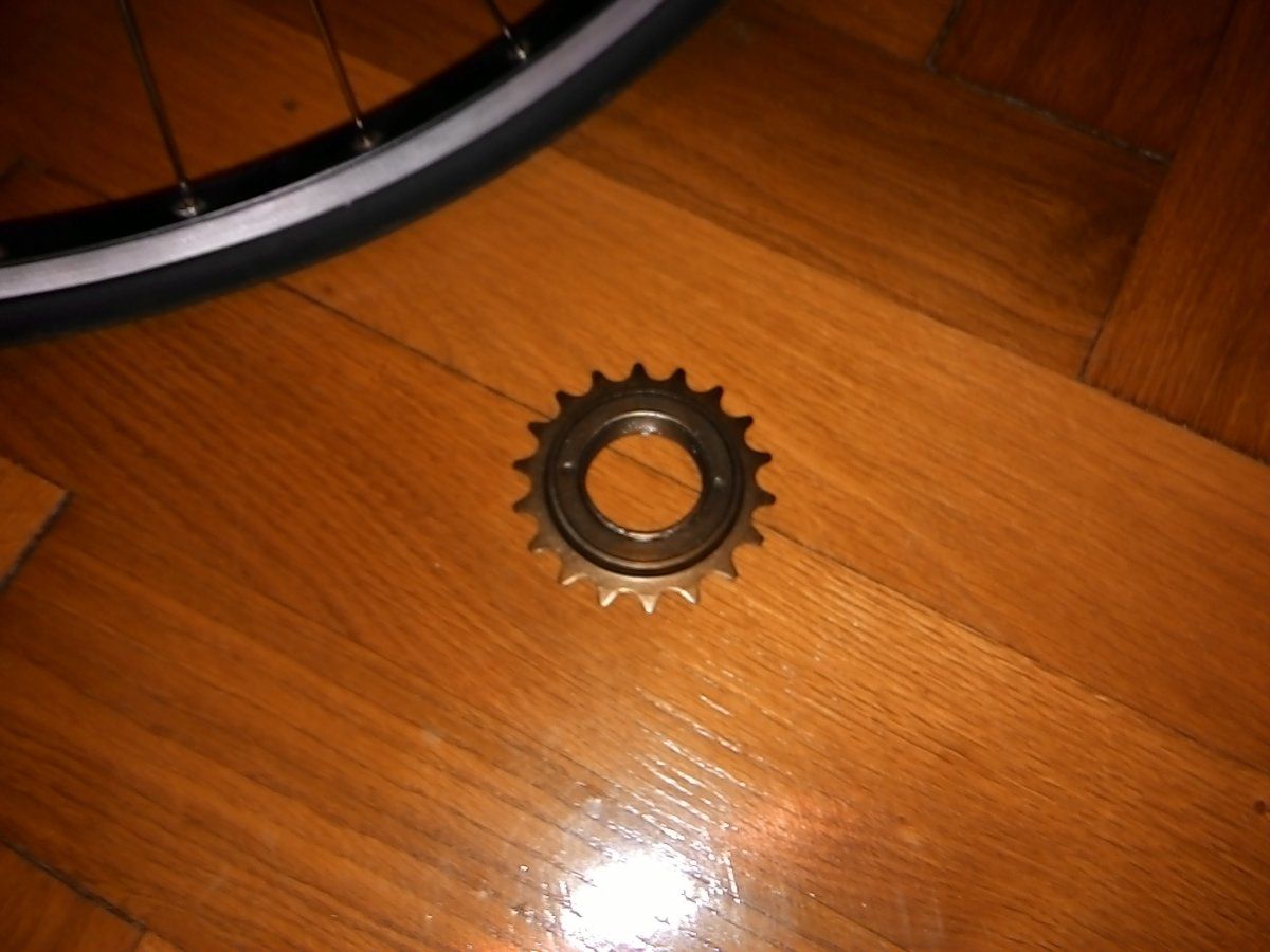

Ein einzelnes, hmm kann das sein das die Nabe einfach nicht zum fixed fahren geeignet ist? Nach deiner Ausführung müssten ja quasi 2 Gewinde vorhanden sein. Der Lockring passt allerdings vom Innendurchmesser garnicht drauf. Freilaufritzel siehe Bild.

Lass mich raten... der Lockring scheint zu klein... bzw. das Gewinde zu groß.
So sollte das aussehen (also, die beiden Gewinde):
Nur mal beispielhaft ausm Netz gefischt.
Ich meine ich habe schon welche gesehen, wobei die meisten wohl eher das letzte Ritzel als Abschluss verwenden.
Also meine Nabe hat im Gegensatz zur BLB Nabe nur ein Gewinde. Hab ich wohl Pech, oder?
Die Naben, bei denen das letzte Ritzel als Abschluss zum Schrauben genutzt wird, sind Kassettennaben (Shimano UG bspw.) und keine Schraubkranznaben.
Hihi, um die Sache noch komplizierter zu machen: es gibt Schraubkränze bei denen das letzte (Schraub-)Ritzel das Ritzelpaket fixiert.
Es gibt wohl doch auch Schraubkränze mit Verschlussring, aber ob diese dann den gleichen Durchmesser haben wie das eigentliche Gewinde an der Nabe ? Würde das in der Theorie funktionieren, also als Konterung ausreichen nen Ring in gleicher Richtung vor das Ritzel schrauben?
