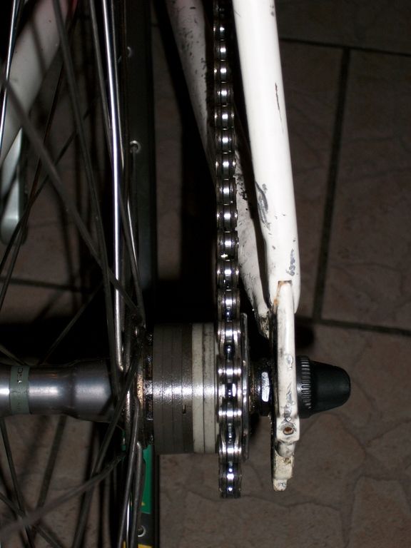

Kann man mit dem Abschluss (konte-) Ritzel einer Kasettennabe, einfach ein SSP machen? Heißt- kann ich diese Ritzel einfach wieder auf die Nabe aufschrauben wenn der Kranz runter ist und die Kettenlinie passt?
Ein Ritzel aus der Kasette nehmen, mit den übriggebliebenen Spacern die Kettenlinie einstellen und dann mit dem Konterring fixieren.
Man benötigt allerdings ein paar mehr Spacer, als eine einzelne Kassette hergibt.
Das Gewinde geht etwa in die Mitte der Freilaufnabe, brauch ich da auch spacer, wenn die kettenlinie so passt? ich mach mal ein bild...
Ja, mach mal ein Bild. Ein Spacer brauchst du eigtl auch deshalb, um das Ritzel mit dem Freilauf zu verspannen, da sich das sonst mit der Zeit in den Freilaufkörper frisst.
Sowas?
