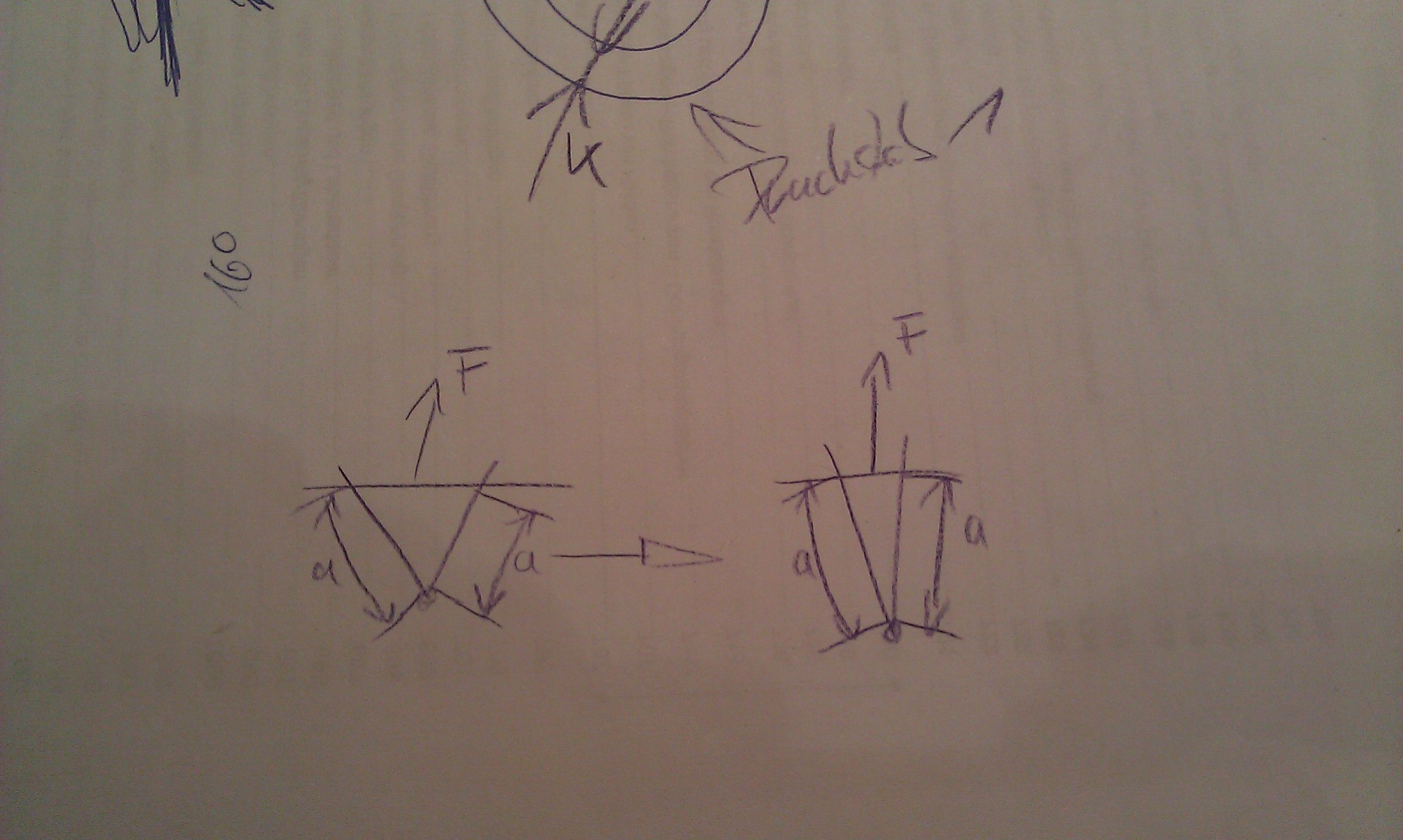

Bei meinen Time ATAC Aliums wäre mir das auch schleierhaft, wie das funktionieren sollte: Es gibt zwei Bügel, die im Grunde eigentlich nur Verlängerungen eines Federmechanismus' sind. Beim Einklicken schiebe ich den vorderen Teil des Cleats unter den vorderen Bügel und drücke dann den hinteren Cleat unter den hinteren Bügel. Dabei entsteht, weil dieser Bügel verschoben wird und wieder zurückschnellt, das typische "Klick!"-Geräusch. Beim Ausklicken schiebe ich über eine vertikale Schräge am Cleat den Bügel nach hinten um den Fuß dann herausziehen zu können.
Um jetzt ne Selbstsicherung zu haben müssten die Bügel ja die an ihnen ziehenden Kräfte irgendwie in mehr Federspannung umwandeln. Dazu könnte z.B. die im Bügel befindliche Cleatfläche nach innen (zu den Schrauben hin) abgeflacht sein, sodass sich die Bügel weiter von der Kante entfernen und somit ein Ausklicken schwerer bzw. unmöglich wird.
Ich habe gerade mal meine Cleats angeguckt und das genaue Gegenteil ist der Fall. Soll heißen, die Innenflächen sind zur Außenkante hin abgeflacht. Das macht insofern auch Sinn, als dass die Schuhe dann bei zu großen oder in einer Lastspitze kommenden Kräften (wie sie z.B. bei einem Unfall mit Abstieg über den Lenker auftreten), aus den Pedalen freikommen und einem der Sattel beim Salto nicht das Genick zerdrischt. Meine persönliche Empirie mit der statistisch nicht signifikanten Datenmenge von drei Unfällen im letzten Jahr bestätigt, dass ich bei 100% dieser Fälle aus den Pedalen rausgeklickt bin, ohne darüber auch nur eine Millisekunde nachzudenken. Kleinere Ausrutscher und Trackstandfails jetzt mal nicht mitgerechnet.
siehe anhang

Wie Vrob ja schon geschrieben hat, sind die Cleats für die obige Skizze ungünstig geformt. Im Neuzustand trifft das dann wohl zu, im stärker benutzten oder abgelaufenen Zustand eher nicht?
lingam_mann Deine Skizze - wenn ich sie richtig verstehe - beschreibt, dass sich die Bügel nach "innen" bzw. zur Schraube hin ziehen. Technisch gesprochen: Fällst du ein Lot durch die Kontaktstelle der beiden Quader bzw. Linien (nicht so gut erkennbar :D) und sei alpha der Winkel zwischen dem Lot und dem Quader/Linie, dann ist alpha rechts auf der Skizze kleiner als links.
Das geht aber nicht, weil die Grundfläche von der die beiden Linien/Quader abgehen ein Vergrößern von alpha bewirken. Immerhin hat der Bügel hier einen Freiheitsgrad, kann also auf der Projektion sowohl nach "links" als auch "rechts" schwenken. Das dürfte aus deiner Skizze ja auch ersichtlich werden, weil die beiden Linien/Quader inituitiv von der Grundfläche "runterrutschen". Daher wäre interessant, woher dann F' kommt, welches dazu führt, dass die Bügel nach "innen" rutschen.
Ach verdammte Mathevorlesungen :( Wahrscheinlich ist es ganz einfach, aber ich sehe den Wald vor lauter Bäumen nicht mehr...
