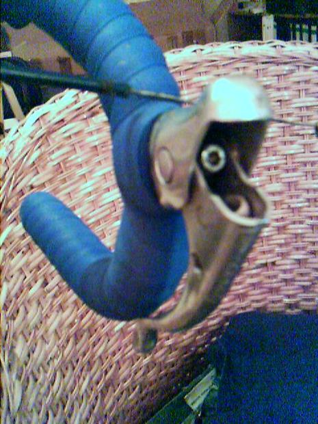

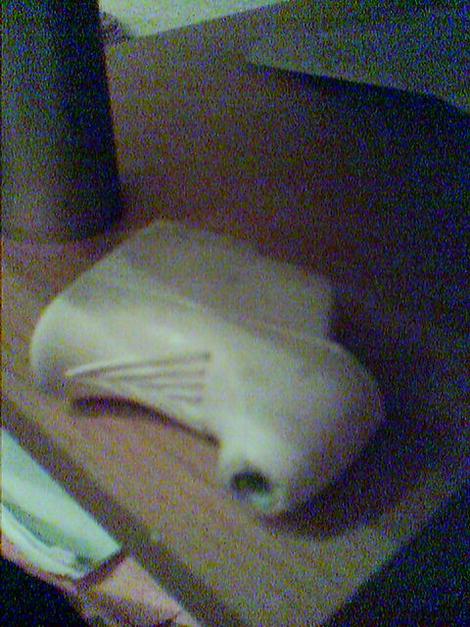

ich bin hier grad am Verzweifeln.
Versuche meine Bremsgriff gummis (Hütli) auf die Bremsgriffe zu ziehen, aber ich schaff das nicht.hatte zwar im vornerein tips gekriegt, aber wenn ich nun alles vor augen hab, klappt nichts...
Hab zuerst die Bremszüge abgemacht, mit der Hoffnung das es so geht. Aber auch das klappt nicht. Diese "Griffe" von den Bremsen wo Weinmann drauf graviert ist, nerven einfach. Ich krieg die nicht ab. Es ist nur eine Schraube in der Bremse zu sehen, und die ist soweit ich weiß für die Halterung.
Wie bitte soll ich die Bremsgummis rauf kriegen...
jmd nen Tip, ich hocke hier grad auf heissen kohlen mit dem Rad in der Wohung...

AW: Anfänger & Tech Fragen
Hebel abmontieren und von der Seite, die zum Lenker hin ist, raufziehen, so hab ich das zumindest bei STIs gemacht, bin mir daher nicht so sicher.
ja das glaub ich nun auch. wenn ich recht überlege, wurd mir das vllt auch gesagt. nur ist es schwer, alles auf anhieb zu verstehen.
ok, aus fehlern lernt man.
das war wohl einer.
das bleiben die weissen hüttli wohl erstmal im karton...denn das lenkerband mach ich nicht extra ab dafür...was notwendig wäre, weil es richtig gut an und über den bremsgriffen geklebt wurde.
Bin jetzt hier auch nicht grad n Profi, aber wenn die Dinger ein bisschen grösser sind als die Hebel (wenn du sie daneben hältst) dann sollten sie passen.
Denke aber mal, wenn die weit kleiner sind, dann brauchste andere. (weiss nicht, obs da soviele größen gibt)
zum draufmachen würde ich die hüllen unten ein wenig fetten, damit die drüberrutschen.
ich nehme mal an, dass richtiges gleitmittel (ja das was auch menschen nutzen) vielleicht fast besser ist, da es austrocknet und dir nicht wie fett oder öl womöglich das lenkerband versaut.
Nachtrag:
denke, wenn es genügend flutscht, sollte das auch von vorne gehen, oder?

so, leider geht nichts. absolut nichts. einzige weg, wie eben gesagt "von hinten". aber auch ok, hab ich was gelernt. dazu hab ich sogar noch die bremszüge ab und wieder dran montiert. vorher auch noch nie gemacht. nun ist alles wieder ok. nur ohne gummis, das ist nicht sooo wichtig.
danke aber für eure hilfe
wieso hat niemand dem berechtigten einwurf, dass die bremsgriffe doch von vorn abgeschraubt werden, beachtung geschenkt? achso, weil er noch nicht gemacht wurde...
hm wie meinst du das...du meinst, wenn ich von vorne die innere schraube gelöst hätte, hätte es geklappt? die ist doch für die halterung, die darf ja nicht ab, die ist mit band umwickelt...
wenn man die schraube löst, sollte man den bremsgriff doch nach vorn abziehen können, während die schelle unter dem band verbleibt. oder lässt sie sich etwa nicht komplett vom bremsgriff abschrauben?
wenn das band zu weit auf den bremsgriff gewickelt ist, wirds damit brühe. aber wenn man ihn noch rausziehen (und vor allem hinterher wieder reinschieben) kann, sollte das doch gangbar sein.
