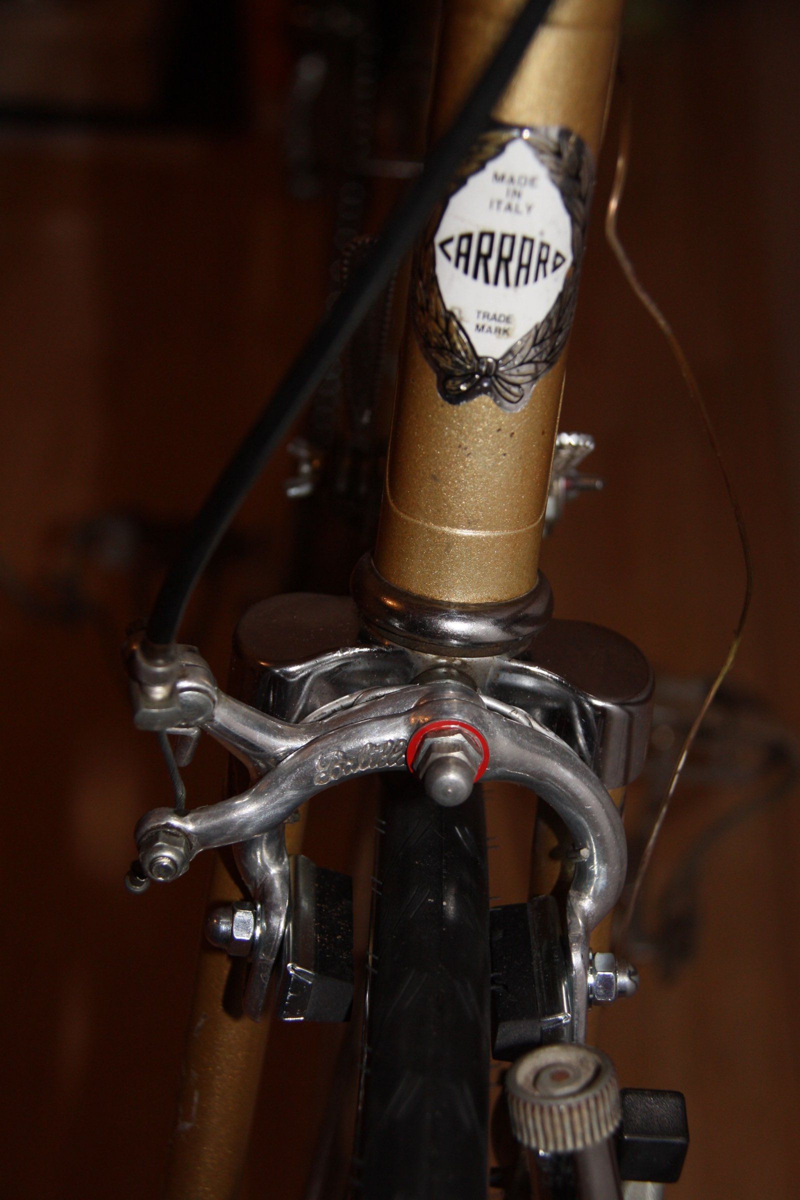

Die Ballila-Bremsen habe ich schon gereinigt und mit neuen Belägen versehen.

Die Flügelmutter ist natürlich nicht die Dauerlösung

Ist übrigens ein Campa Valentino Schaltwerk, nicht Highend, aber immerhin Campagnolo.
Die Schalthebel mit dem roten "Brev.Campagnolo" Deckelchen und den Flügelschrauben habe ich so noch nirgends sonst gesehen.

Die Flügelmutter hab ich als Notlösung verbrochen. Original war eine runde geriffelte Mutter darauf. So eine (eigentlich 2) suche ich noch. Der rote Ring war immer da.

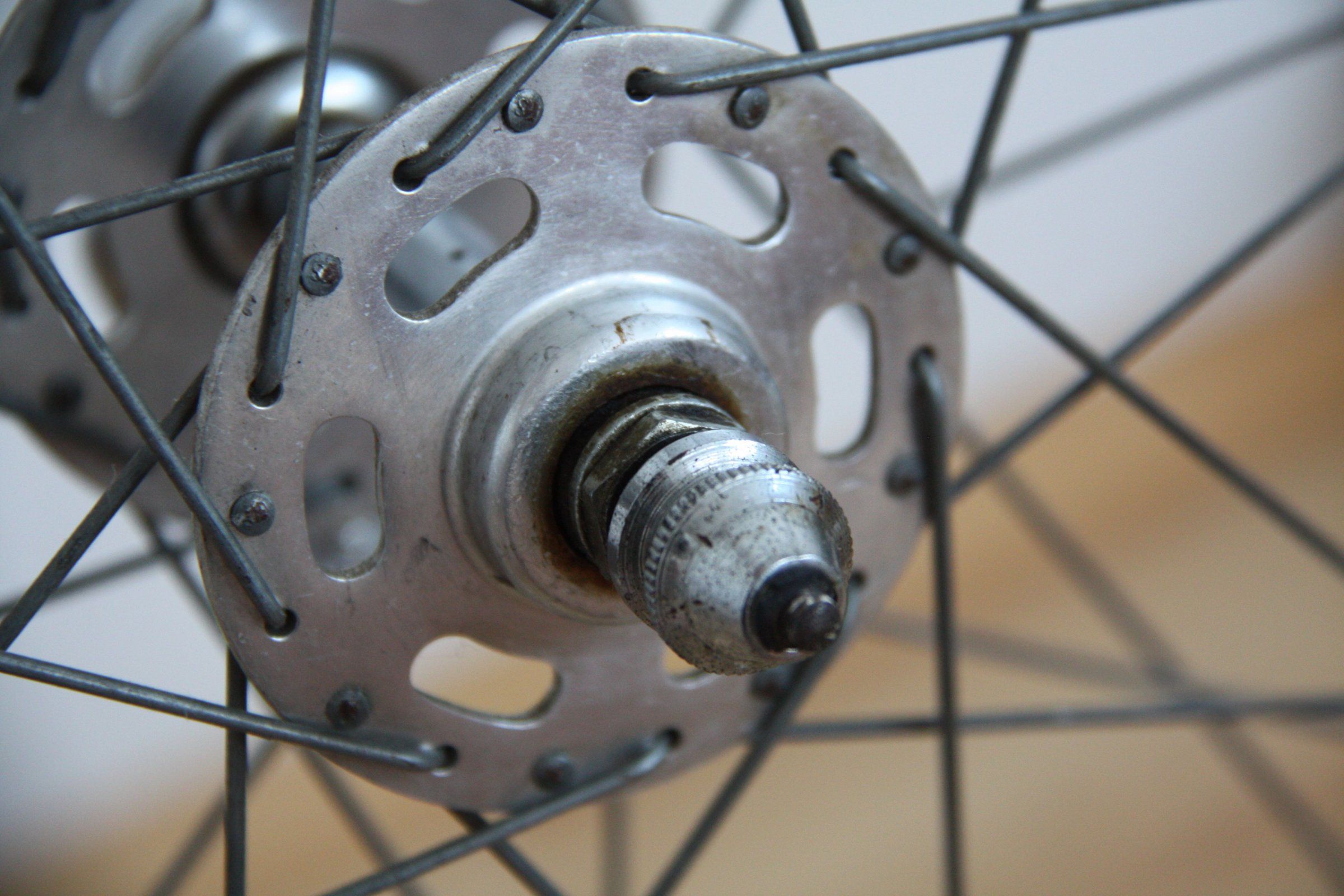

Meine Originallaufräder hab ich auch mal grob gereinigt.
Die wiegen echt nicht viel. 1.160 und 1.560 Gramm inklusive Reifen und Kleber.
Die Kassette ist eine Regina extra
img_4547-jpg.501059
Der Rest hat keine Beschriftung. Hab alles durchsucht. Weder außen noch innen.
img_4539-jpg.501058
img_4532-jpg.501061
img_4536-jpg.501055
Die Felgen sind eben leider Schlauchreifenfelgen und haben hinten mit bösen 8er. Die ist nicht zu retten.
Just for Info: Die Kassette ist ein Schraubkranz und zwar mit intakter Abzieheraufnahme. Solltest Du ihn, aus irgendeinem Grund, mal abnehmen wollen bitte nicht ins nächste Radl Geschäft gehen - zu mind. 50% ist dann die Abzieheraufnahme im Allerwertesten. Hierzu braucht es gutes Werkzeug und Geduld - insbesondere wenn der Kranz schon jahrelang auf der Nabe oben ist.
Nach langer Pause (musste noch meiner Tochter ein Rad kaufen und herrichten), komme ich endlich dazu den Laufrädern neues Leben einzuhauchen. Dazu habe ich mir Mavic Open Elite Felgen, Speichen und Nippel besorgt. Die Felgen sind für den alten Rahmen ganz ok, denke ich.
Das Vorderrad ist fertig. Aufkleber wird wenn es geht noch entfernt.
Aber beim Hinterrad geht es wohl nicht ohne Demontage der Kassette. Ein Bild der Kassette ist in diesem Beitrag.
Die Frage ist nun, welches Werkzeug benötige ich. Ich hab mal was von 2 Kettenpeitschen gelesen. Ist das korrekt? Alex schreibt ja von der Abzieheraufnahme. Wie gehe ich am besten vor? Gibt es einen eigenen Schlüssel für diese Abzieheraufnahme. Ich nehme an, dass sind die beiden Löcher zwischen dem Schriftzug. Bitte um Hilfe.
Da ich bei Rad meiner Tochter auch noch die Kassette tauschen möchte, wird es Zeit für entsprechendes Werkzeug.
Also es sind nicht die Löcher sondern die beiden Nuten am inneren Rand. Siehst Du besser, wenn der SSP raus ist. Dann bitte messen! Breite der Nuten und Durchmesser des Rings. Dann hier oder im Netz einen passenden Freilaufabnehmer für Regina finden.
Zwei Kettenpeitschen helfen nix! Die brauchst Du zum Kassetten abnehmen und Zahnkränze zerlegen. Wollen wir aber hier nicht.
Wenn Du den Kranzabnehmer hast, setzt Du den in die Nuten und spannst Ihn mit einem SSP oder einem langen Bolzen und U-Scheiben fest. Das Ding darf nicht verrutschen sonst ruiniert es die Aufnahme. Jetzt drehst Du das Rad um und befestigst den Abnehmer in Deinem Schraubstock. Drehen im Uhrzeigersinn sollte den Kranz jetzt lösen. Vielleicht vorher ordentlich mit Rostlöser - nicht WD40 - einsprühen. Das kann recht fest sitzen.
Wie @Dragon schon richtig schrieb brauchst Du einen passenden Abzieher. Ich habe sowas bin aber nicht oft in Wien. Wenn Du mal Richtung Süden fährst meld dich 2-3 Tage vorher. Wenn Du das Hinterrad mitnimmst kann ich helfen,bin in WN zuhause.
Danke für die schnellen Antworten und vor allem für das Angebot. WN wäre nicht weit. Hmm. Ich schau es mir am Abend noch mal an und dann komme ich vielleicht auf das Angebot zurück.
