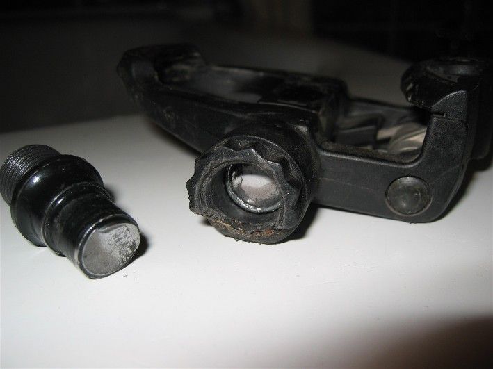

Der Schuss kann, wie ich selbst erfahren musste, auch nach hinten losgehn - dachte ich hätte gescheite Pedale - und dann brechen die Dinger beim bergauffahren.
AW: Alternative zu ROSE Xtreme Light Wheels
Na das nenn ich doch mal Power in den Beinen ;) Oder doch eher Materialfehler? Tippe eher auf das zweite. Was sind das denn für Pedale? Schaut nach der Look Kéo Serie aus. Hast du noch Garantie auf die Dinger? Sind sie anstandslos ersetzt worden?
Hallo wilier racer,
die Urache des Pedalbruchs (LOOK Keo) ist leider weiterhin unklar http://www.rennrad-news.de/forum/showthread.php?p=480973#post480973
