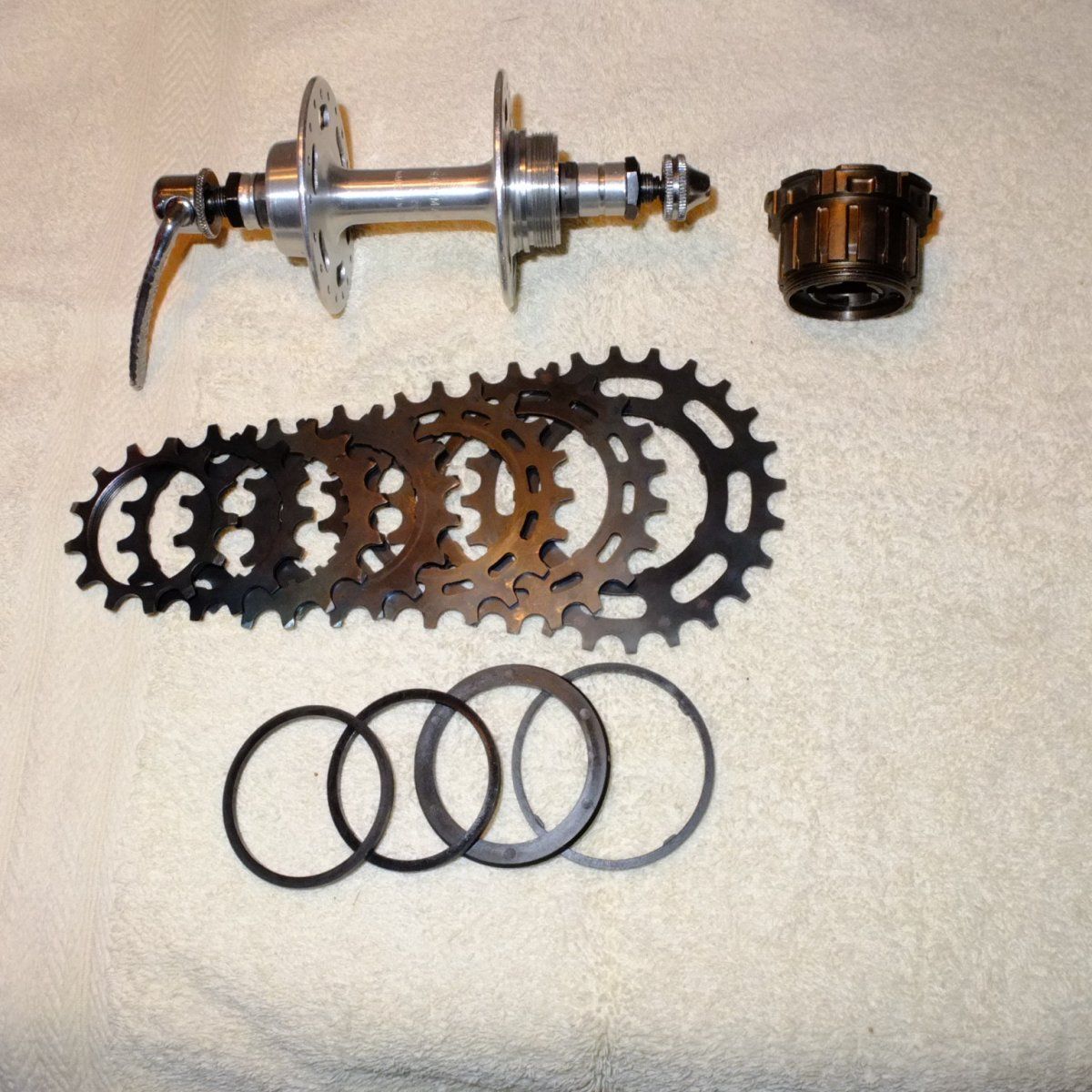

1. : ja , das ist ein Sachs/Maillard Schraubkranz , was heisst schon hochwertig bei einem Verschleissteil , er funktioniert halt .
Hochwertig sind für mich Kränze kpl. aus Alu , die halten aber nicht besonders und sind sauteuer.
2. : Wie der Name schon sagt , ist der kpl. Kranz ( also der Freilauf mit allen Ritzeln drauf) auf die Nabe geschraubt , die einzelnen Ritzelauf dem Freilauf aber gesteckt , und das letzte (kleinste) oder auch noch das vorletzte geschraubt und presst die Kränze dahinter zusammen..
3. Schau mal in ebay unter Zahnkranz / Schraubkranz , da findest du genügend Schraubkränze 5fach - 9 fach drin .
Wenn du mehr Stufen als jetzt 7 haben willst , wirst du an der Nabe und der Zentrierung was machen müssen , da die Kränze eben breiter werden , und so kein Platz dafür ist .
Welches Fabrikat du wählst ist eigentlich Latte , hast du eine Rasterschaltung empfiehl sich eben diese Fabrikat .
Bei SRAM bellst du unter dem falschen Baum , was du da findest sind m.E. Zahnkranzpakete für Kasettennaben , das ist nicht kompatiebel mit Schraubkranznaben !
Das Foto zeigt den Aufbau ( hier ein 7facher Suntour Zahnkranz mit einer Maillard Schraubkranznabe)
Irgendwie scheint es, als ob mir da in der Vergangenheit wesentliches entgangen ist....
Ich bin bisher immer davon ausgegangen, dass ein Schraubkranz ein Schraubkranz ist und eine Kasette eine Kasette!
Dass es eine Zahnkranz gibt, den man - wie bei einem Kasettenkranz mit Spacern und Abschlussritzel bestückt - und dann als Ganzes auf eine Schraubkranznabe aufschrauben kann, wusste ich nicht.
Bei den Schraubkränzen die ich bisher zerlegt habe, Atom, Regina, Maillard, u.s.w. waren alle Ritzel mit eigenen Gewinden auf den Freilauf aufgeschraubt.
Bei den Shimano Kasetten, UG,HG, die ich bis jetzt zerlegt habe waren die Freiläufe mit den Ritzelaufnahmen irgendwie direkt mit der Nabe verbunden.
Gibts sowas nur von Suntour oder haben dieses Prinzip auch andere Hersteller?
