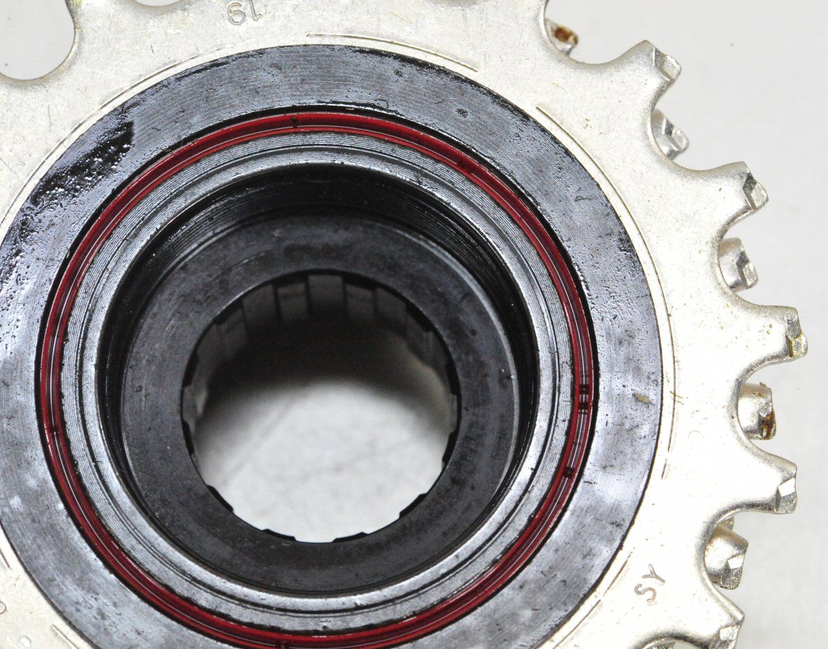

Die Bilder zeigen den Freilauf eines Schraubkranzes mit dem Gewinde zum aufchrauben.
Und eine solchen Freilauf zerlegt .

Wenn ich das jetzt alles richtig verstanden hab ein Beispiel, weil der Faliero die gerade im Angebot hat.
Aufgrund der Bauform ist der Sachs LY92 noch nach der alten mir bekannten Bauart (alle Ritzel aufgeschraubt)?
dsc_2660-jpg.195296
und der Regina Synchro 1992 mit Abschlussritzel und die anderen Ritzel sind gesteckt?
dsc_2664-jpg.195333
Grüsse, Hannes
Den Synchro kenne ich , der ist so wie beschrieben , du kannst auf der Rückseite ja die Nuten für die Kränze erkennen , genau wie auf den Bilder von meinem Freilaufkörper .
Der andere ist mir unbekannt , keinen Plan darüber , aber Nuten sehe ich da auch nicht.
