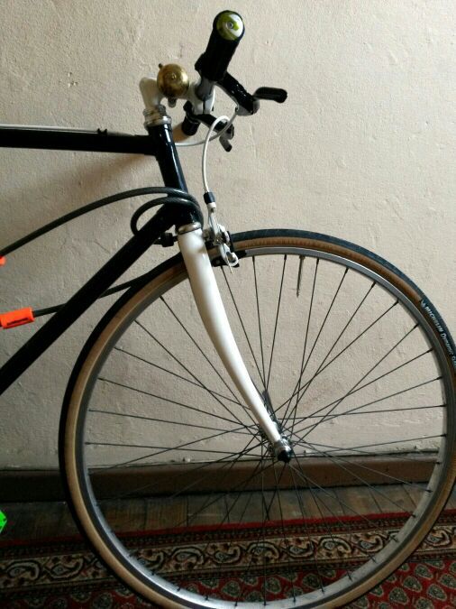

Alter Stahlrahmen mit neuer Ahead-Gabel?
Wie diagnostiziere ich denn?
Und jetzt nicht mit "schlecht" antworten. Ich würde gerne die Gründe hierfür wissen!

und das die Gabel nicht "schief gebremst" wurde, sieht eigentl. auch ein Blinder mit nem Krückstock
die Krone ist nämlich noch gerade, was schief ist, ist der Gabelschaft oberhalb der Krone

@mhenze: nein, diese Diagnose ist nicht ausgeblieben. Ich habe es vielleicht nur nicht so gesagt. Dass das gefährlich ist, so wie es jetzt aussieht, ist mir vollkommen klar. Deshalb auch die "Stilllegung". ;)

On Topic: Was bei dem Blechdings für keine Belastung ausgelegt ist, ist die Krone. Wie die mit den Gabelscheiden und dem Schaft verbunden ist, spielt da gar keine Rolle. Sieht auf die Distanz und unter dem weißen Kleidchen sogar nach einer Blechstanzkrone aus, wie es sie heute nur noch an billigsten China-Hollandrädern gibt (sowas wird noch nicht mal mehr Richtung Westen exportiert).
Ne ordentliche Gabelkrone hält Stoppies aus. Die ist aber, wenn gelötet, entweder aus Feinguss (Microfusion klingt soviel besser;)) oder halt bei verspielten Rahmenbauern eine Segmentkonstruktion. Nur nach den Stoppies auf dem Vorderrad rumhüpfen könnte etwas viel werden, aber auch nur, wenn Du das Oberrohr auf mehr als 25 Grad aus der Waagerechten bringst. Letztlich ist die maximale Verzögerung ja in etwa 1g. Danach kommt der Stoppie oder der Penninger Todessturz :D
Überdimensionierte Bremsen gibts nicht. Nur schlecht dosierbare.
@HW49 aus Spaß an der Freud würde ich schätzen, daß auch nicht der Schaft selber krumm ist. Entweder sind die Kronenausleger gegen den Mittelteil verwunden, oder aber die Krone biegt sich einfach an der Schaftfassung auf.
Sag ich doch. Blech. Ne Guss-Krone verbiegt sich nicht, die reißt.
Fazit, so eine Gabel ist nie für mehr als Brötchenholen gebaut. Und nur in flachem Gelände ;) Das hat nichts mit der Fügetechnik zu tun.

wenn hier "Kritik" daran geäußert, dass Du es überhaupt noch in Betracht gezogen hast, mit diesem Rad mehr als 5 Meter pedalierend zurückzulegen, zeigt das eigentlich nur welch grundlegendes Sicherheitsverständnis die "Heavy-User" dieses Forums hier haben....
Ich für meine Person find dat schwer sympathisch und denke, dass auch Du erkennen solltest, dass die Jungs nur verhindern wollen, dass Du auch nur noch einen weiteren Meter mit dieser Schrottgabel fährst....

So. Damit hat sich das dann jetzt auch erledigt. Aufgrund mangelnden Werkzeugs hab ich den Einbau sogar dem Radhändler überlassen.
Schlitzschraubenzieher und Gummihammer sollte man immer zu Hause haben zum Steuersatz wechseln :D
Hab ich schonmal gemacht. War nicht so gut, weil sich der Steuersatz erst mit der Zeit richtig gesetzt hat und ich ihn dadurch immer wieder nachstellen musste.
