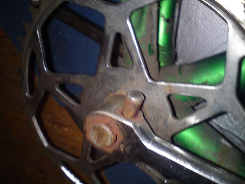

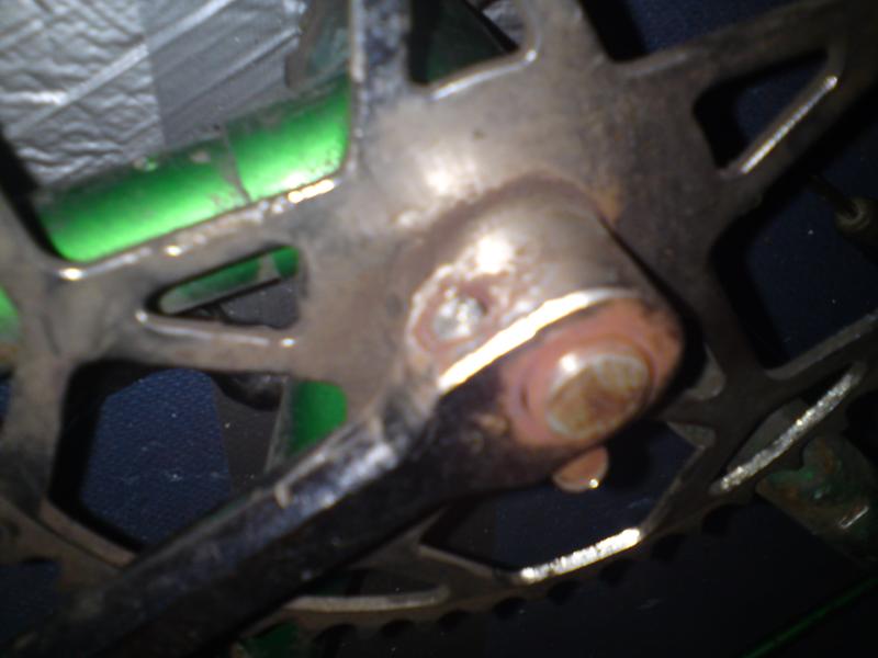

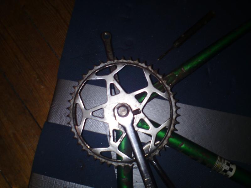

hallo,
bin gerade dabei mir ein fixie zu bauen - habe jetzt zwecks lackierung alles demontiert komme jetzt aber bei den kurbelarmen nicht weiter.
habe schon versucht die schrauben versucht mit nem hammer rauszuschlagen hat aber nur bedingt funktioniert.
der rahmen ist ein alter peugeot cadre allege
vielen dank schonmal im voraus

ersteinmal danke für die schnelle antwort.
ok, das wars dann schon? einfach rohe gewalt?
AW: alte Kurbelarme demontieren
Ja, durchschlagen!
Am besten legst du einen passenden Klotz unter den Kurbelarm, so daß der Rahmen nicht alles abfedern muß.
... und dann viel Erfolg bei der Suche nach den passenden Kurbelkeilen :o was hab ich mich da schon wahnsinnig gewühlt :rolleyes:
Das sind eigentlich Einweg-Teile, wenn man die einmal rausgekloppt hat, ist das Gewinde i.d.R. nicht mehr zu gebrauchen. Ist besser, sich von dem System samt Kurbel zu trennen ;)
