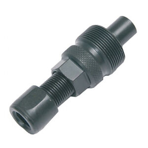

Sorry, dass ich mein altes Thema noch mal aufwärme. Ich hab mein Rad mittlerweile im gebrauchsfähigen Zustand.
Hab jetzt aber gemerkt, dass für den lockeren Alltagsgebrauch die Kettenblätter vorne nicht ideal sind. Es ist eine 48/52 Kombination,
also mit Fahrradanhänger oder an Steigungen ist das schon heftig.
Ich hab aber noch nie die Kettenblätter an nem Rad gewechselt.
Kann ich das bei diesen hier (Sakae) ohne Spezialwerkzeug?
Kann ich die Kette weiterverwenden?
Kann ich mir Ketteblätter von Shimano 600 gebraucht suchen?
Hier die Kurbel wie sie derzeit ist:
https://drive.google.com/open?id=1nClGQSnctDpeh1yC26rOA8LE4IETJ2Byjw
:eek:
Ist die Kurbel mit dem großen Blatt verpresst?
:confused:
ja, du brauchst einen Kurbelabzieher.

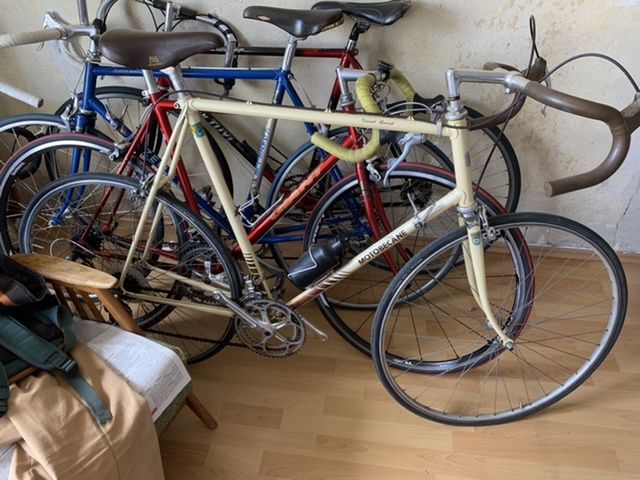

Hallo liebe Gemeinde!
Ich als absoluter Neuling bin auf der Suche nach einem Rennrad Klassiker und habe 3 Exemplare ausfindig machen können!
Ich würde mir gerne ein paar Expertenmeinungen einholen, da mir alle 3 sehr gut gefallen und ihre Vorzüge haben!
1. Gazelle Champion mondial, Shimano 600 Ausstattung
2. Concorde Astore, Shimano 600 ax aero (finde ich sehr geil)
3. Motobecane grand record mit Arabesque
Was sagt ihr? Fotos sind angehängt;-)
beste Grüße

Mit der Rahmenhöhe scheinst du dich schon entschieden zu haben, scheinen alle 3 +/- dieselbe Höhe haben.
Und was willst du jetzt wissen ?
Gazelle Rahmenmaterial Reynolds 531 is schon Mal top
Shimano 600 haltbar liegt unter der Dura Ace macht aber nix funktioniert genau so
Mein Kauftipp
Bei Motobecane hast du es mit speciellen Massen zu tun .
