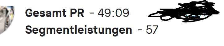

Na dann werde ich es nie erfahren, denn Strava nutze ich nicht.
Mit ein wenig Geduld geht das auch über die Companion App oder die Zwift Webseite.Wo kann ich denn nun ablesen wie oft ich oben war ?

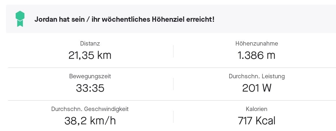

Es geht nur um die Leistung beim aufwärts Segment.Ihr seit Helden. Die mit solchen Daten sind bergauf gefahren und bergab mit 0 Watt gerollt. Daher die Durchschnittleistung und die hohe Geschwindigkeit.
Das untere Bild beschreibt aber die gesamte Fahrt. Also mit an- und Abfahrt.Ich Zweifel die Ergebnisse in der Bestenliste etwas an

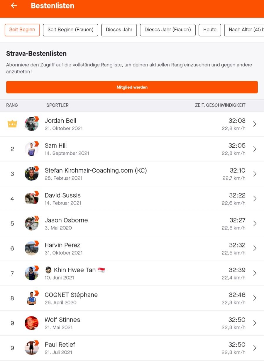

Der auf dem ersten Platz hat bei der Fahrt 7Watt weniger Leistung im Schnitt erbracht als ich bei meiner schnellsten Fahrt laut Strava.
Ist aber 19min schneller gewesen
Und seine Durchschnittliche Geschwindigkeit
Du hast recht, ich bin da auch drauf reingefallen. Ich hab mir jetzt die Mühe gemacht die tatsächlichen Werte von dem Typen auf dem Anstieg in den Wattrechner einzutippen und komme jetzt auf 54kg Systemgewicht und 6.4 W/kg.Das untere Bild beschreibt aber die gesamte Fahrt. Also mit an- und Abfahrt.
Ja. Bei Jason Osborne komme ich auf 74kg inkl. Rad.Das bedeutet 54Kg inklusive Rad, oder ? Das ist immer noch schwer zu glauben.

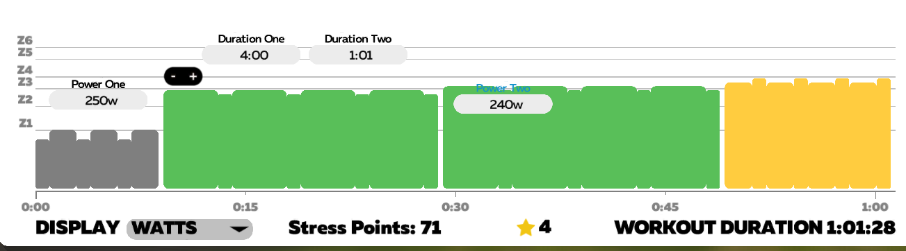

Habe mir da eine Trainingseinheit gebastelt mit der ich zumindest schon mal 53er Zeiten fahren kann.
