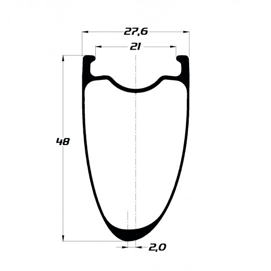

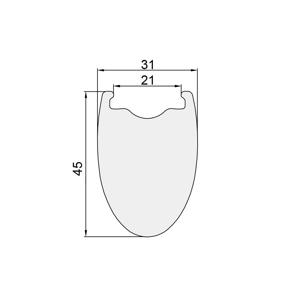

Du musst auf das Profil der Felgen achten. Bauchige Felgen sind weniger anfällig auf Seitenwind als Felgen mit einem V-Profil.
Meine Baccara SLS2 sind nur 36mm hoch. Da spielt es keine Rolle. Die Baccara sind aber eher V-förmig. Daher wohl weniger zu empfehlen. Nextie und Light Bicycle sehen besser aus.

Bauchig:
Nextie
Light Bicycle
V-Förmig
Baccara SLS2
Nach meiner Erfahrung sind Nextie und Light Bicycle günstiger als Duke Baccara. Qualitativ sind sie aber nicht schlechter. Meines Wissens werden die Duke Baccara bei Light Bicycle gefertigt.
