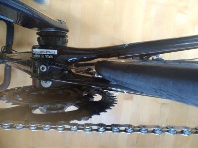

@Bursar: Du hast ja recht, und ich hab´s nicht richtig verstanden. Aber ist in meinem Fall (schon wenig Platz zw. 25er Reifen auf Felgen mit Innenweite 17,8mm, Außenweite 22,2 mm - Foto) nicht die Außenweite wichtiger? Die beträgt bei meine bisherigen Kandidaten zw. 27-29 mm

@Bursar: Aber ist in meinem Fall (schon wenig Platz zw. 25er Reifen auf Felgen mit Innenweite 17,8mm, Außenweite 22,2 mm - Foto) nicht die Außenweite wichtiger?
Die Innenbreite der Felge bestimmt, wie breit der Reifen letztlich wird (natürlich auch abhängig von der Maßhaltigkeit des Reifens).
Der Reifen sitzt am weitesten aussen, also da, wo es am engsten ist.
Ich weiß nicht, wo bei deinen Kandidaten die größte Aussenbreite gemessen wurde, das muss nicht unbedingt an den Bremsflanken sein.
Wenn eine Carbonfelge an der bauchigsten Stelle noch breiter ist als der Reifen, dann sind an der Stelle die Kettenstreben schon weiter auseinander und es sollte genug Platz sein.

Danke, Bursar, das hilft mir. Dein Hinweis im letzten Satz passt m.E. gut zum o.g. CITEC LR (da ist die Felge nach unten hin tatsächlich breiter/bauchiger als die Innen-/Außenbreite oben am Felgenrand). Ich seh mal zu, dass ich raukriege, wo die Hersteller jeweils gemessen haben.

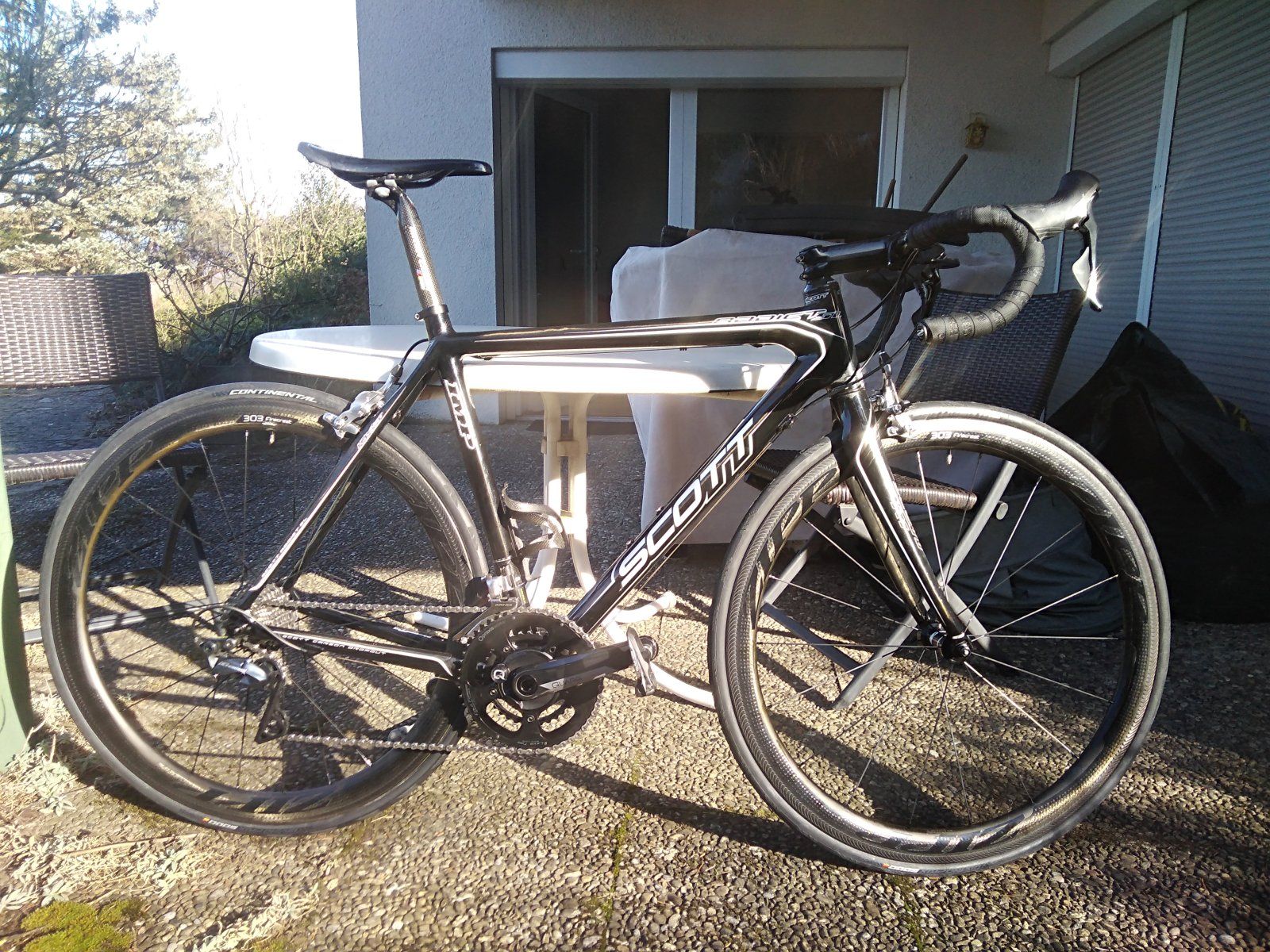

Ich nehme noch einmal den Faden auf, um zu berichten. Ausgangs des Winters habe ich einen gut erhaltenen Satz ZIPP 303 Firecrest mit "Showstopper"-Bremsflanke erworben (ausdrücklichen Dank @captain hook, der mich aucf die ZIPP-Spur gebracht hat und @Don Crustie, dessen Erfahrungen gut zu meinen Vorstellungen passen). Mittlerweile habe ich einige hundert KM auf welligem Terrain (Anstiege und Abfahrten max. 10km lang) mit den ZIPPs absolviert.
Meine Erfahrungen: Die leisen Zweifel, ob die Felgen zwischen die Kettenstreben des Scott und die alten DA-Bremskörper passen, waren unbegründet - kein Problem. Ich habe 25er Conti 5000 mit Latex-Schläuchen aufgezogen und kam mir vor, wie in einem youtube-Videao, wo immer alles so leicht aussieht (kein Vergleich zu dem Gewürge, wenn ich die gleichen Reifen auf die Ryde-Felgen ziehe).
Subjektives: Das Fahrgefühl ist griffiger und "satter". Die Beschleunigung ist nicht schlechter, obwohl die ZIPPs ca. 250 gr. schwerer sind, als die Alu-Sommer-LR. Vllt. liegt es daran, dass die ZIPPs wohl deutlich steifer sind, vllt. wünsche ich es mir auch nur. (Seiten)windanfälligkeit kann ich gar nicht merken, obwohl es im Frühjahr manchmal ganz schön geblasen hat.
Objektives (obwohl die Datenlage noch sehr dünn ist): In der Ebene bin ich ein wenig schneller unterwegs, bergauf ein wenig langsamer, bergab schneller, die Kurvengeschwindgkeiten sind etwas höher, erst recht, seit ich gemerkt habe, dass ich mich auf das Bremsverhalten gut verlassen kann (abgesehen von der Geräuschentwicklung stelle ich keine nennenswerten Unterschiede (Power und Dosierbarkeit) zu den Alu-Flanken fest).Vermutlich ist da noch Luft nach oben, denn ich bremse mit den Carbonbelägen von Shimano (hatte mir der Vorbesitzer als preiswerte Variante empfohlen und mitgeschickt). Der Vorbesitzer meinte, er habe die ZIPPs auch mit den von ZIPP empfohlenen "Platinium Evo" und den "SwissStop Black Prince Evo" gefahren, die jeweils noch bessere Bremsleistungen gezeigt hätten (was aber, gerade bei den "Platinium Evo", seinen Preis hat). Wenn die Shimano-Beläge runter sind, werde ich wohl mal die SwissStop-Beläge probieren - vllt. machen die ja auch weniger Geräusch.
Alles in allem bin ich froh, die ZIPPs zu fahren.
Fun fact: Nachdem ich dem Vorderrad einen ordentlichen Schubs gegeben hatte, lief es 5(!) Min. frei - das schaffen meine LR mit Bitex-, Mavic- und tune-Naben bei weitem nicht.
Optisch hat sich das Rad natürlich verändert, aber m.E. nicht zum NachteilScott mit Zipp_2.jpg
Hast du inzwischen mal das Hinterrad ausgebaut und nach Schleifspuren innen an den Kettenstreben geschaut?
Habe ich gemacht: alles sauber! Die 25er Contis schließen praktisch bündig mit den Felgen ab. Der Platz zwischen Felgen/Reifen und Kettenstreben scheint augenscheinlich nicht geringer zu sein, im Vergleich zur Combi Ryde-Felge + 25er Conti (der sich leicht über die Ryde-Felgen hinaus wölbt).
Ich nehme noch einmal den Faden auf, um zu berichten. Ausgangs des Winters habe ich einen gut erhaltenen Satz ZIPP .......
Optisch hat sich das Rad natürlich verändert, aber m.E. nicht zum NachteilAnhang anzeigen 1448015
