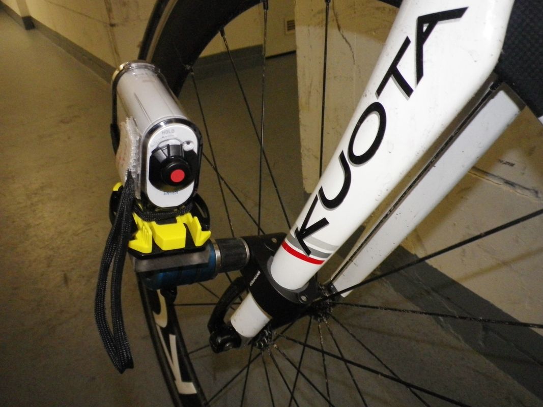

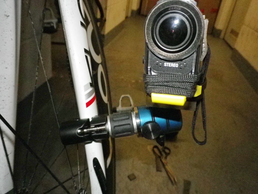

Ich würde sehen, dass ich die Cam mit dem Gewinde befestige. Das gelbe Teil ist doch etwas wackelig.
Hier mein Eigenbauhalter:
WoW .....!!!
Das nenn ich mal saubere Arbeit ....!!
Gibt es da Einzelteile oder eine Bauanleitung von ????
Und evtl. ein Beispielvideo ...!!

Eine Bauanleitung gibt es leider nicht. Die Teile sind halt nach meinen Vorgaben
gelasert und geschweisst worden. Hinzu kommen viele Kleinteile wie Miniaturkugellager,
Druckfeder, Schrauben, O-Ringe, Rändelschraube etc.
Bei den nächsten versuche ich mal, ein wenig Material wegzunehmen, dann siehts
etwas "luftiger" aus und nicht ganz so bullig.
Ich habe erst ein Video, nur sobald ich es irgendwo hochlade, verliert es massiv an
Qualität.

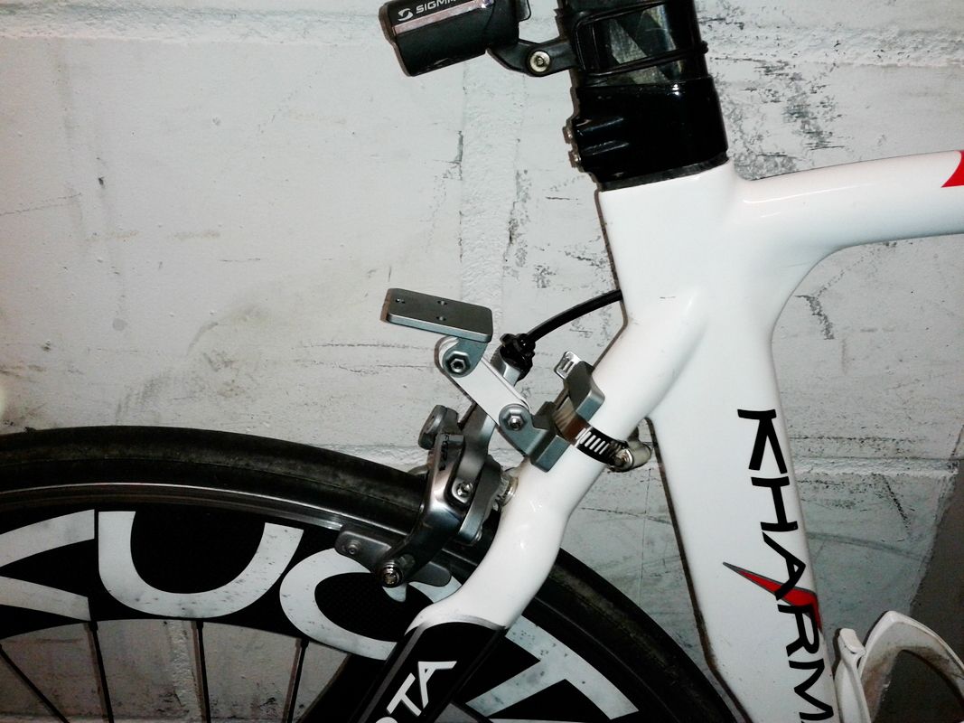

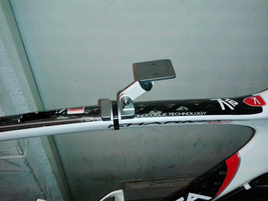

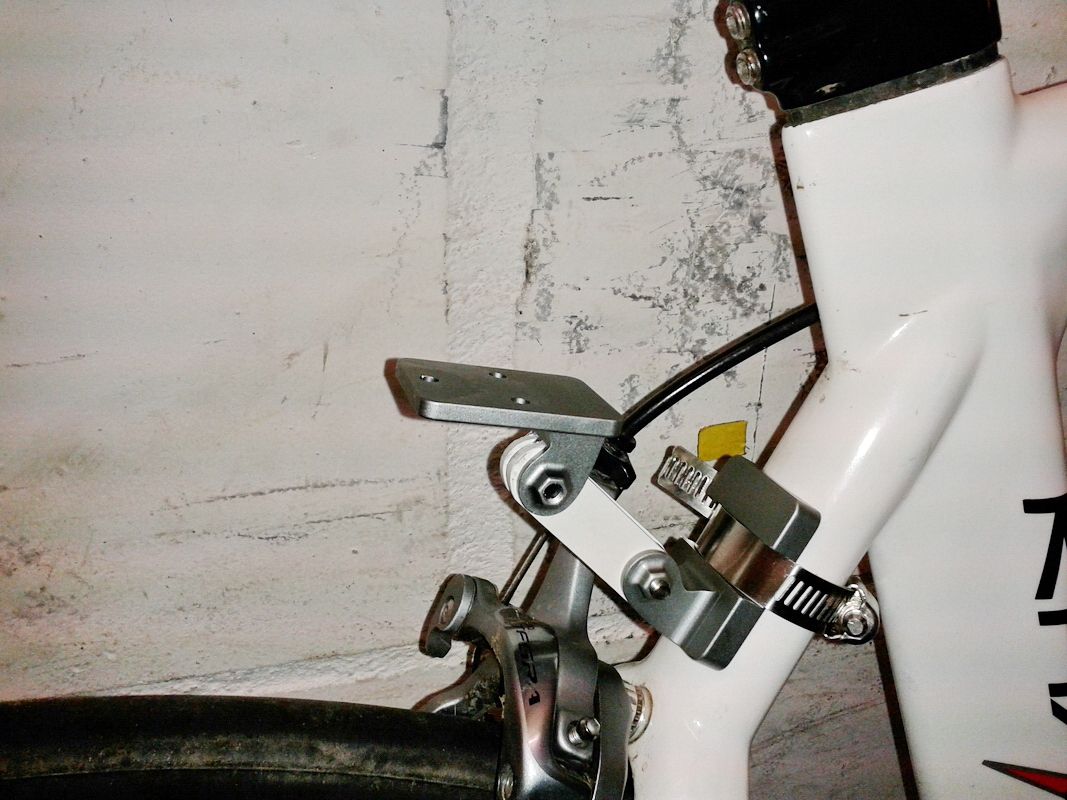

Wetter ist ja nicht so Dolle , Weihnachtsgeschenke alle schon gepackt ....da kommt man schon mal auf Ideen ....!!

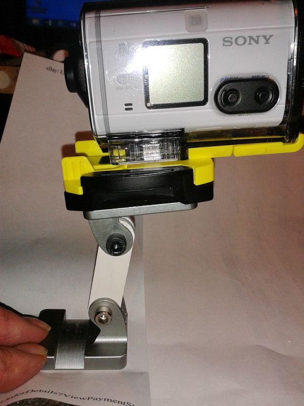

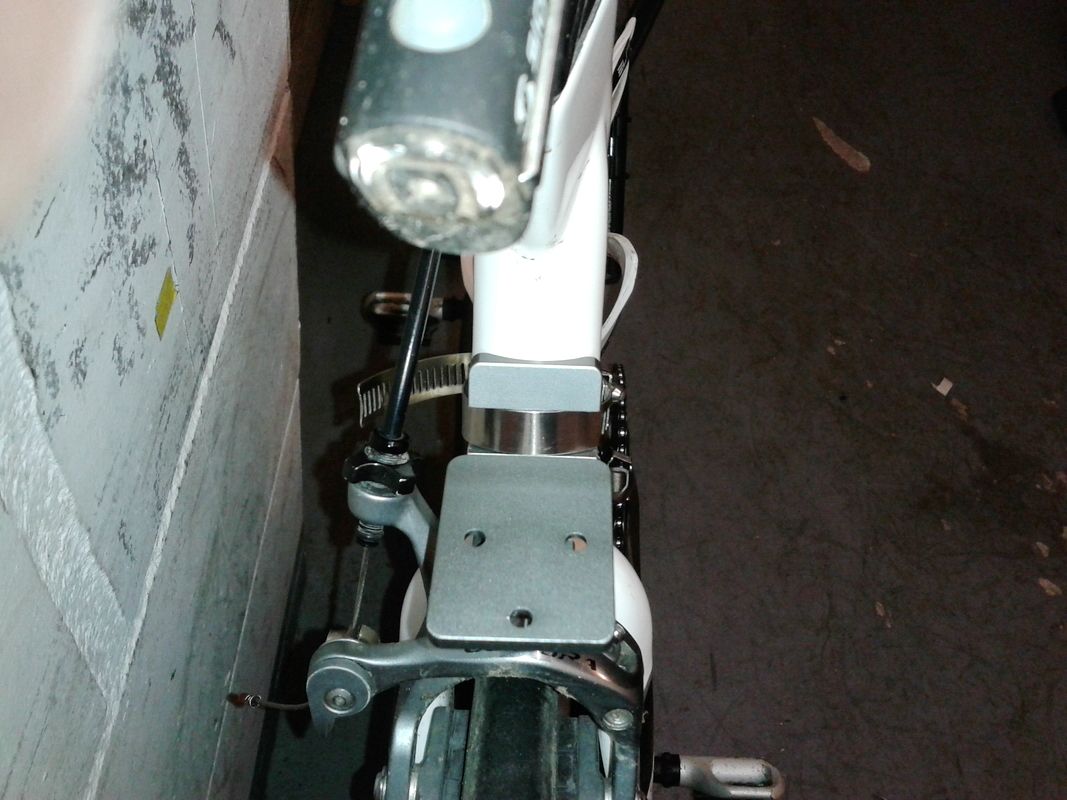

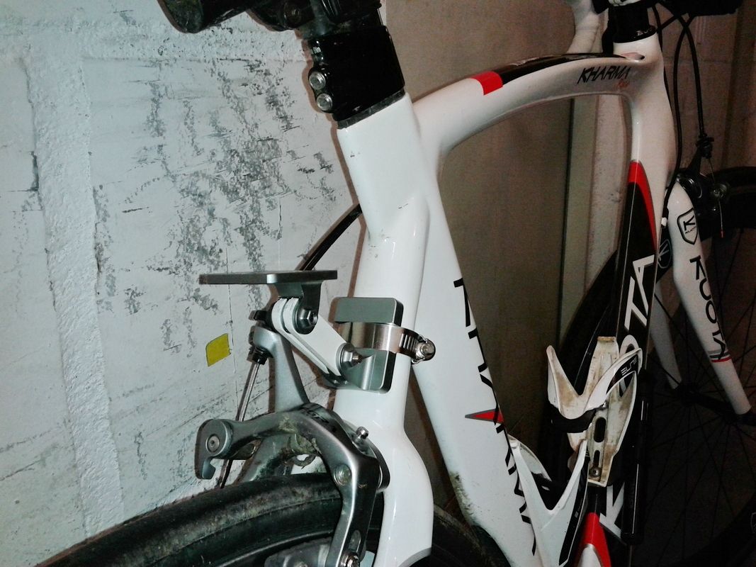

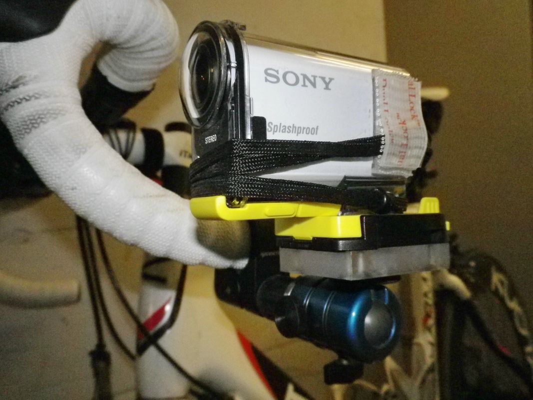

Ist zwar noch etwas hin bis zum Mai auf Malle aber dachte ich baue schon mal eine Halterung für die Sony Cam .....!!
Sitzt auf alle fälle Bombenfest ,da wackelt nix ....es ist in mehrere Positionen wechselbar und die Schnellbefestigung tut Ihr übriges .....
Lange Rede kurzer Sinn ...ein paar Bilder ....!!
Die Tage mal einen Testlauf machen ..!!

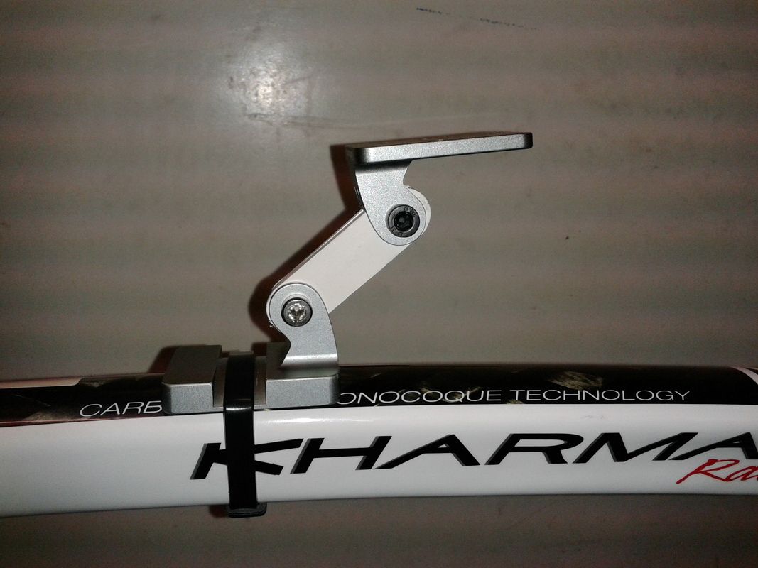

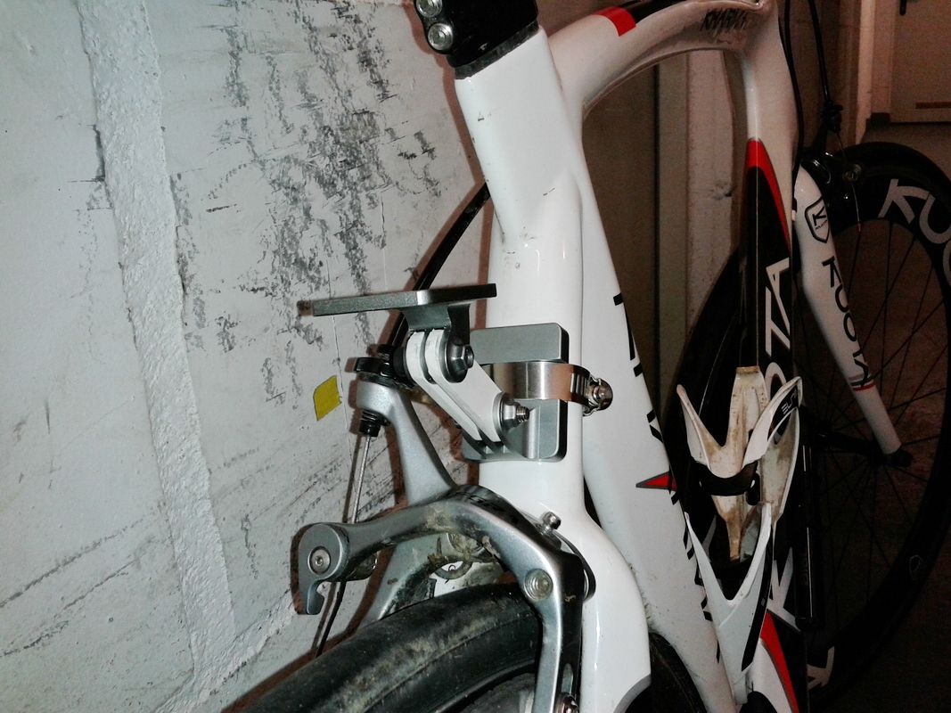

Mit der Metall-Schlauchschelle am Carbonrahmen festziehen ist ja nicht so jedermanns Sache, und wenn's nur den Lack zerkratzt. Die Sony hat doch ein übliches Stativgewinde, oder habe ich mir das falsch gemerkt? Dafür gibt's diesen wunderbaren K-Edge-Halter für unter'n Sattel. Oder auch den für den Lenker.
Kann mir mal jemand einen Link des Sattelhalters aus Fernost zukommen lassen. Habe bis jetzt nur die k-edge Nachbauten für vorne gesehen.
Hy !

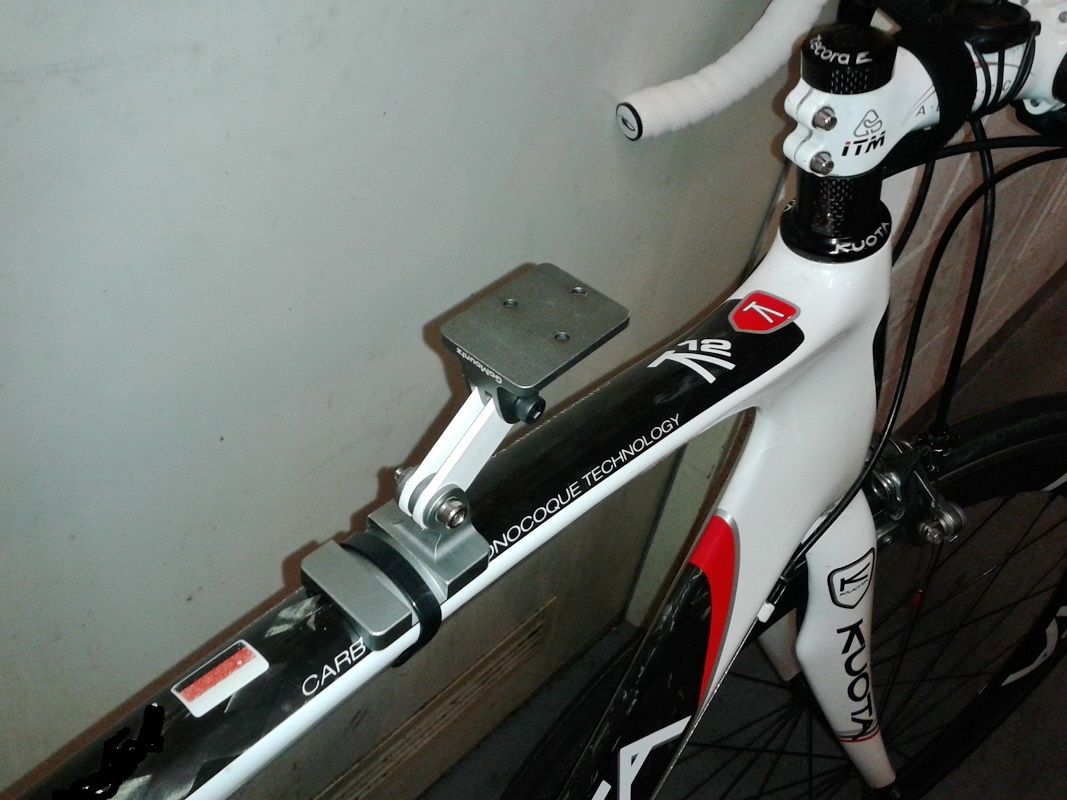

Mit den Schlauchschellen ...ok will die ja nicht bis zum Geht-nicht-mehr anknallen ...Ist also kein Problem ..
Das mit den Kratzern ...nun mit 1-2- Lagen weisses ISOLIERBAND vorher um wickeln sollte dem Styling keinen abbruch tun ...!! und Kratzer vermeiden .
Zum andern ist es auch machbar dafür Rasterbänder zu nehmen.
Desweitern werden käufliche Klemmen eben auch nur durch Klemmwirkung gehalten ....!!
Mit der K-Egde Halterung war mir natürlich klar diese nutzen zu können hatte ich auch in Erwägung gezogen allerdings hängt die Kamera dann a.d.Kopf und müsste bei jedem Umbau z.b. wieder nach vorne ausgerichtet auf Normalbild umgestellt werden .
Der zweite Aspekt ist der das ich die Sony -Schnellbefestigung nutzen will ,eben um schnell wechseln zu können ,möglichst bei der Fahrt.
und das ist mit dem 1/4" Schraubgewinde eine zu grosse fummelei.So ist das schneller zu bewerkstelligen ..!
Der dritte Punkt ist auf Malle nutze ich eine etwas grössere Satteltasche ...und da komme ich dann nur ,wenn überhaupt dran wenn ich den K-Edge Halter wieder abbaue..!

Zwischenzeitlich habe ich jetzt noch einen Halter umgebaut um von 1/4" Gewinde auf später Sony Schnellbefestigung zu kommen,die ich nur draufpappen muss ..!!
Damit bieten sich noch mehr Möglichkeiten der Einstellung ..!

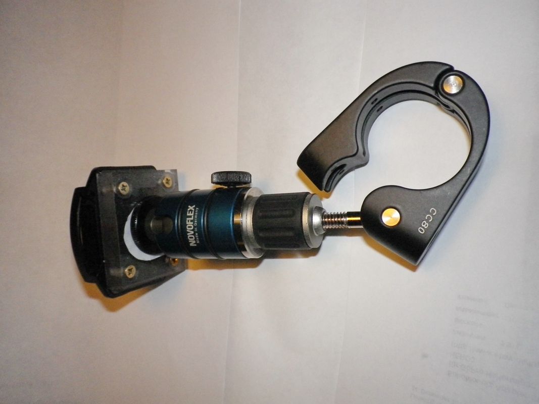

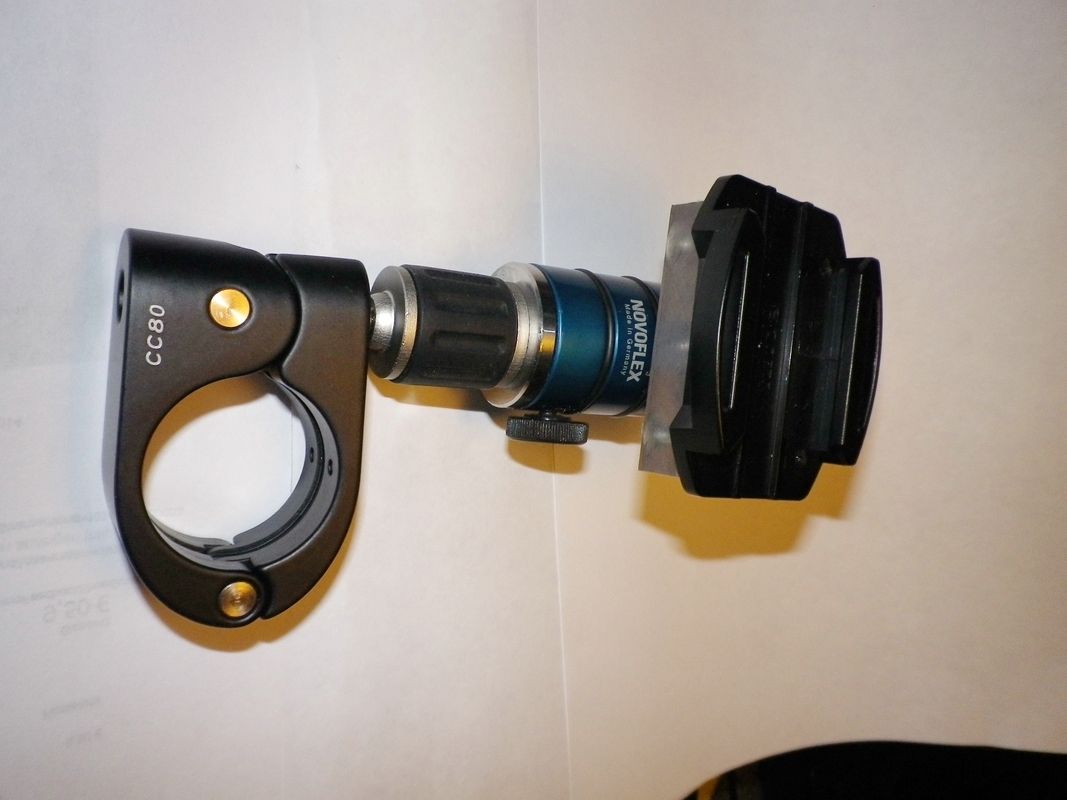

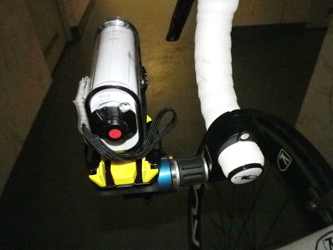

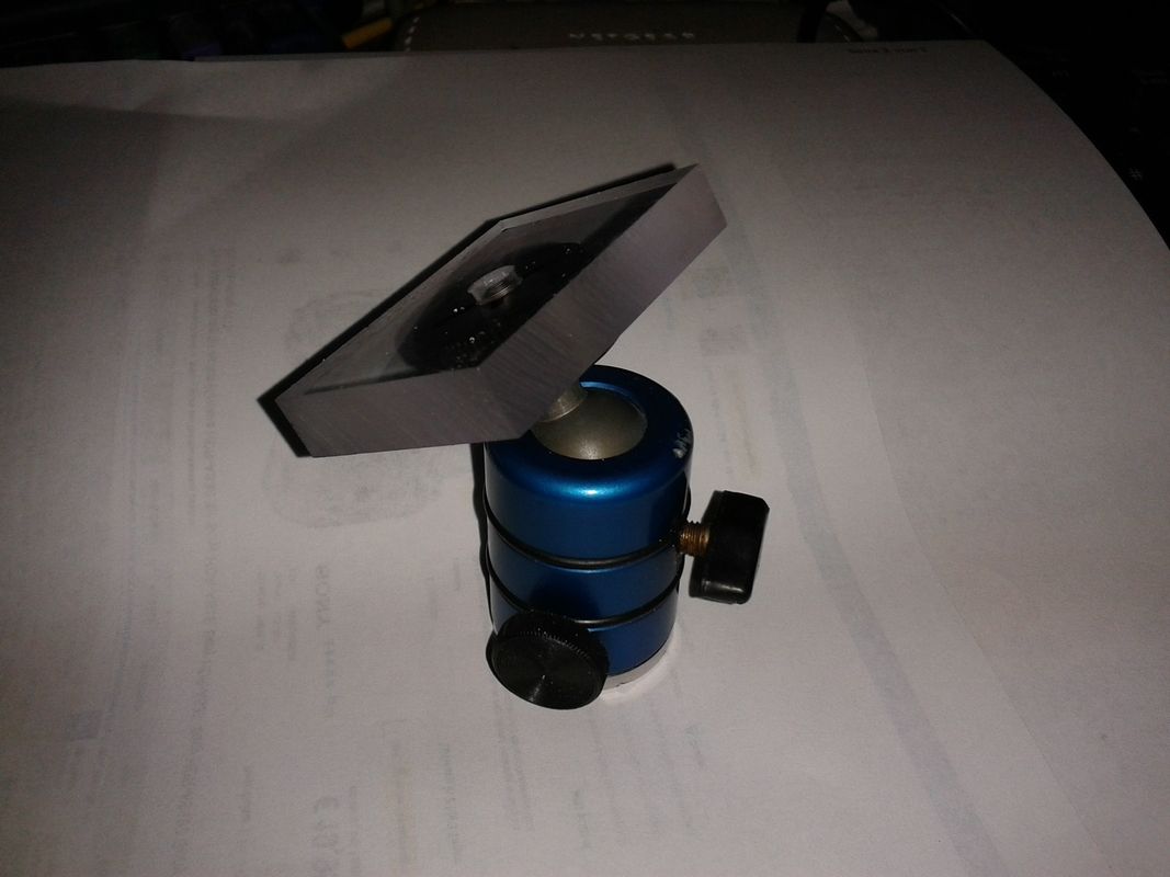

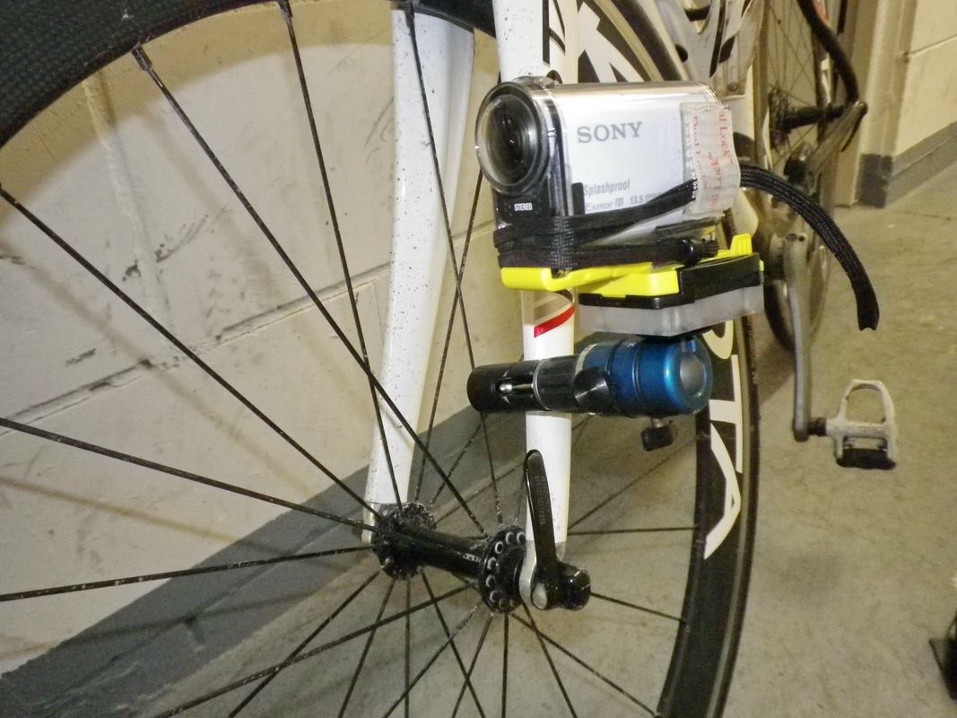

Ich mache nochmal ein Update hinsichtlich der Sony Befestigung ...
Heute ist die Cullmannklemme CC80 gekommen wird in Verbindung mit dem Novoflex Kugelkopf eingesetzt .
Ergibt durchaus interessante Aufnahmeperspektiven !!
Und noch Wichtiger hält alles Bombenfest....ohne zu schlackern und was mir noch gut gefällt ..alles mit Schnellbefestigungen der Marke Sony ..!
Hier einige Bilder der Befestigung ...
So das sollte es mit Befestigungen für Malle gewesen sein ....!
