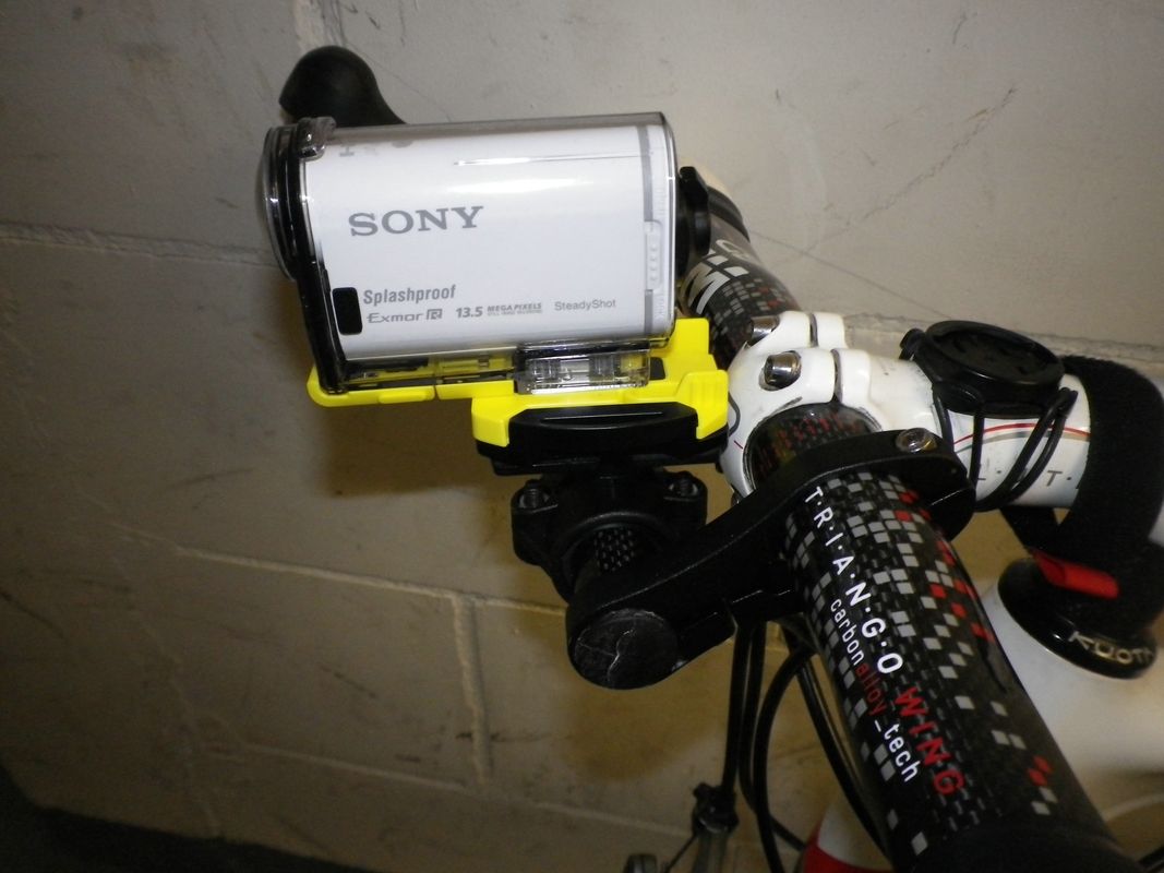

Ich werde mir wahrscheinlich selber was anfertigen lassen. Möchte nämlich nicht, dass die Kamera so hoch aufbaut sondern schön unterhalb
des Lenkers vor den ganzen Strippen sitzt. Den Halter aus Deinem Link müsste ich dann umdrehen und folglich steht auch die Sony auf dem
Kopf, was zwar technisch machbar ist aber optisch sicher nicht ganz so der Brüller ist.
Ich glaube nicht, dass etwas vom Rad oder Schalthebel zu sehen sein wird. Dadurch, dass der Winkel ja von 170° auf 120° kleiner wird,
müsste die Cam schon sehr weit unten sitzen, was optisch nicht gut aussieht und je länger die Halterung, desto eher besteht wieder
das Problem mit den Vibrationen.

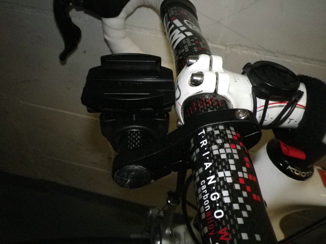

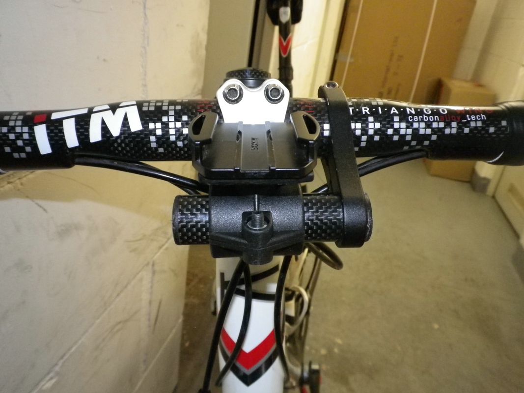

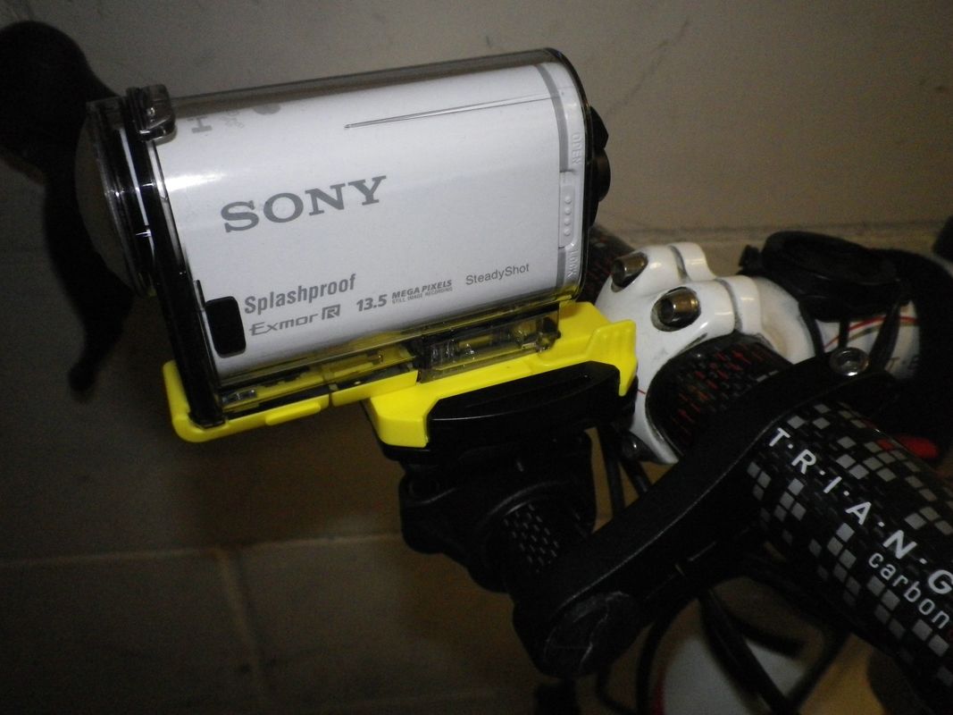

Ich habe meinen Halter leider noch nicht fertig, daher kann ich noch keine Erfahrungen mit der Cam am Rad mitteilen.
Das Lasern und Schweißen hat recht lange gedauert. Jetzt brauche ich noch Kleinteile (Kugellager, Druckfedern etc.).
Der erste Prototyp ist soweit fertig. Ein Test folgt, sobald ich für die Rändelschraube noch eine passende Unterlegscheibe finde.
Habe hier mal einen Halter, der am Lenker befestigt wird, montiert. Auf die andere Seite kommt ein zweiter.
K-Edge schön und gut, aber es gibt halt noch Leute, die haben einen normalen Tacho. Und der Halter für Sony wird nur als Zubehör angeboten,
erstmal ist natürlich GoPro an der Reihe. Auf dem Kopf steht die dann auch noch, was mir persönlich gar nicht gefällt.
Und ja, viel Mühe war es. Ist auch dann etwas ausgeartet ;) Die Fernbedienung von der Sony fand ich mehr als klobig und einschalten kann man ja
das Gerät damit auch nicht. Die Sony muss dauerhaft auf Stand-by stehen, was den Akku wieder leersaugt. Ich kann jetzt bequem vom Lenker
ein- und ausschalten.

Um die Halterung hier kurz reinzuwerfen ist der Kamerahalter von rose.de: Xtreme Tachohalter und Lampenhalter Barnizer CA
kombiniert mit einem Halter von HAMA ....da eben die Sony Klebehalterung draufgepappt ...!!
Noch fraglich ob Verbesserungswürdig.....
