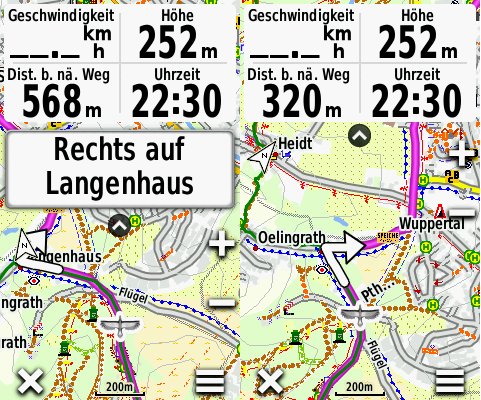

Etwa 200m vor einer Richtungsänderung piept der Edge und zeigt einen vergrößerten Ausschnitt aus der Karte (damit man weiß wo es lang geht).
OK, scheint anders zu sein, wie bei meinem Teil. Da popt nichts auf. Da ist nur die Karte zu sehen und darauf die Pfeile. Optional Abbiegehinweise. Siehe Bild. Piepesen habe ich abgestellt, aber das wäre auf dem Bild eh nicht zu hören ~|~
Ich mag solche technischen Probleme. Bleibt man hartnäckig, findet sich meist eine Lösung.
Kann dieses PopUp beim edge eingestellt werden? Das hat doch bestimmt eine Kartenansicht (eventuell mit Datenfeldern). Wie sieht die gestartete Strecke darauf aus?
