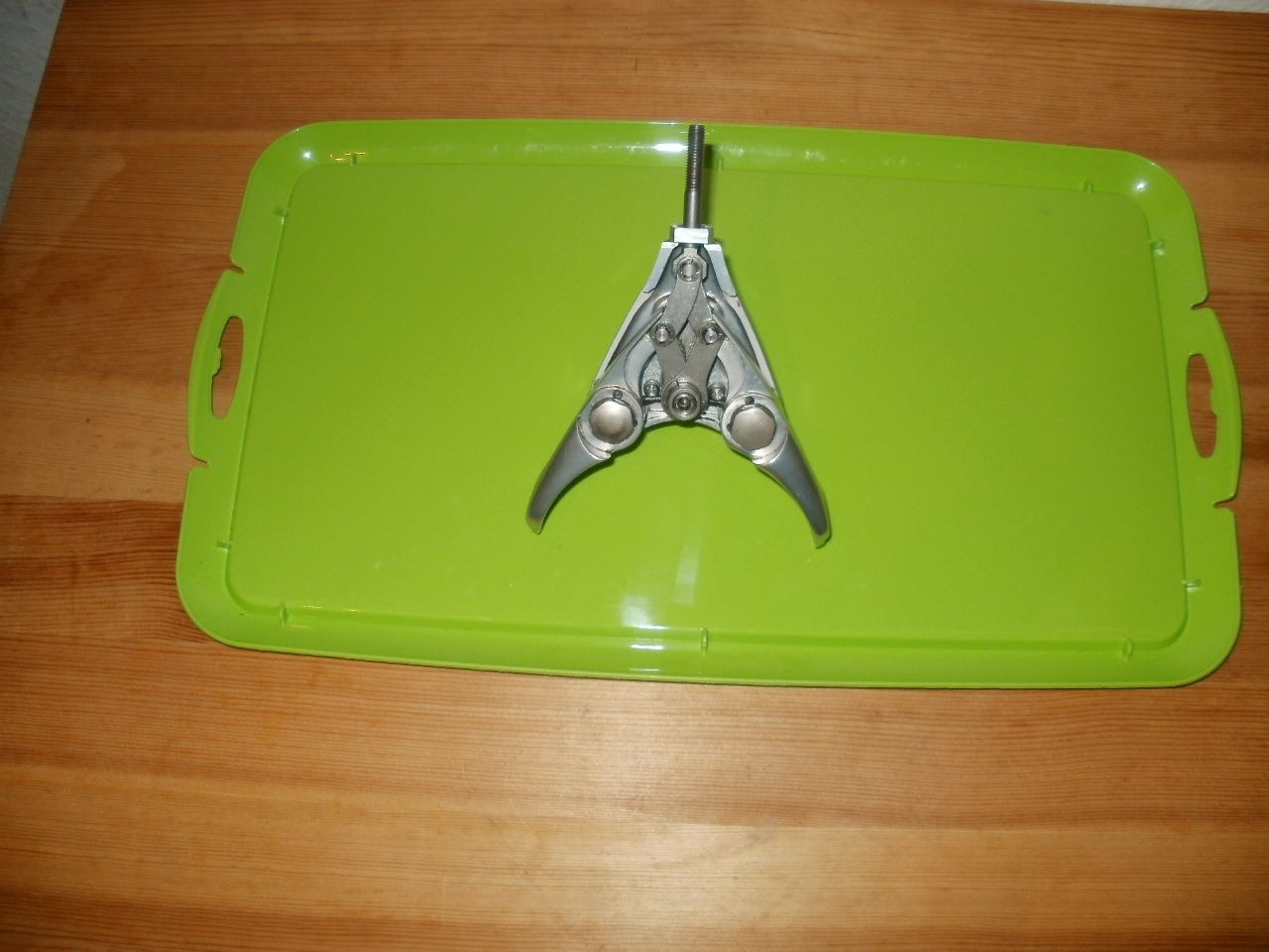

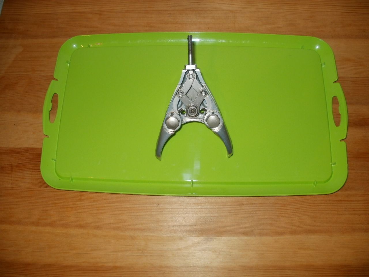

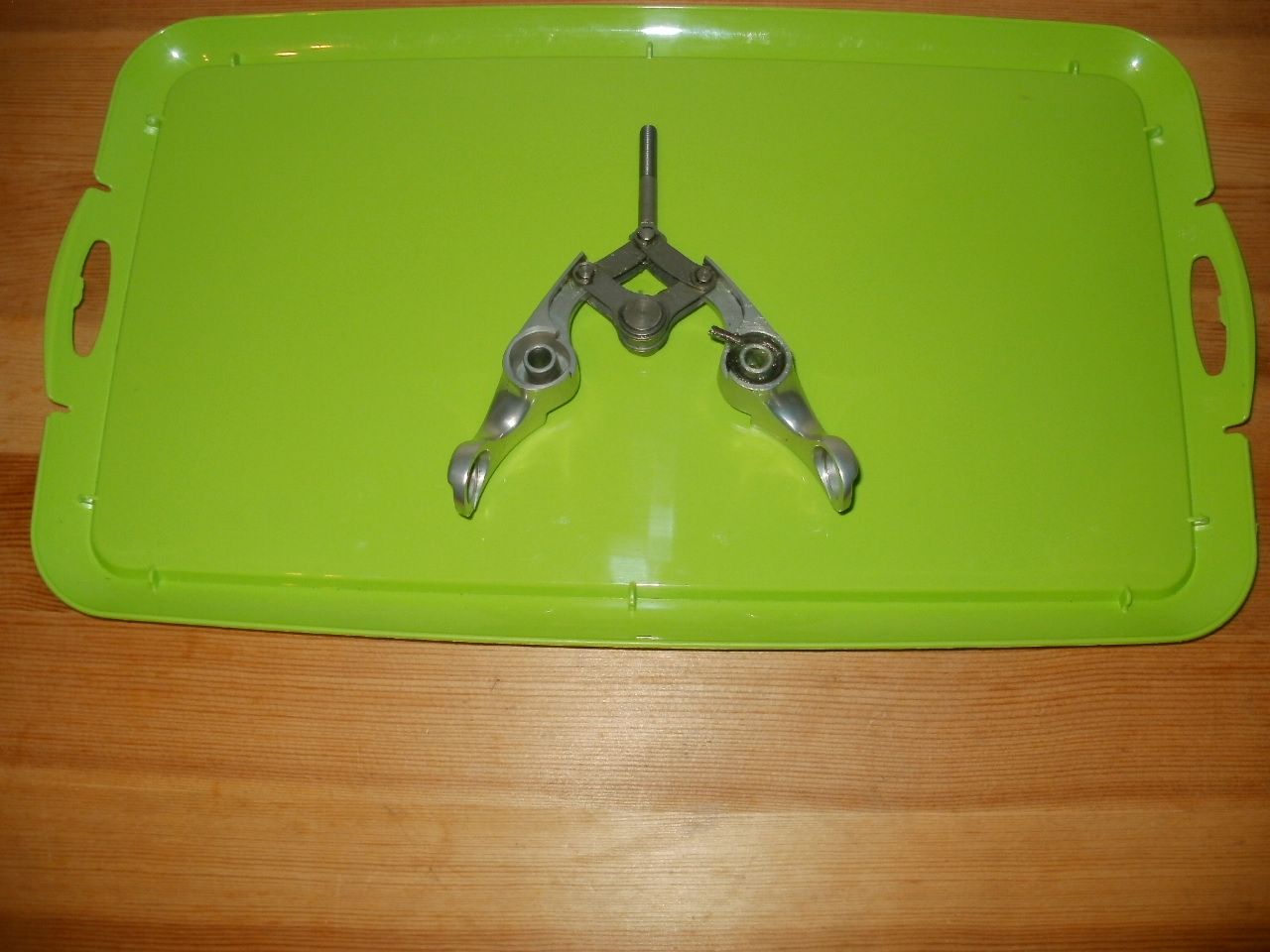

So, wir kommen zum Endspurt....

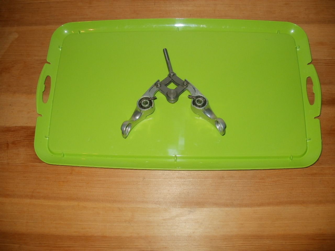

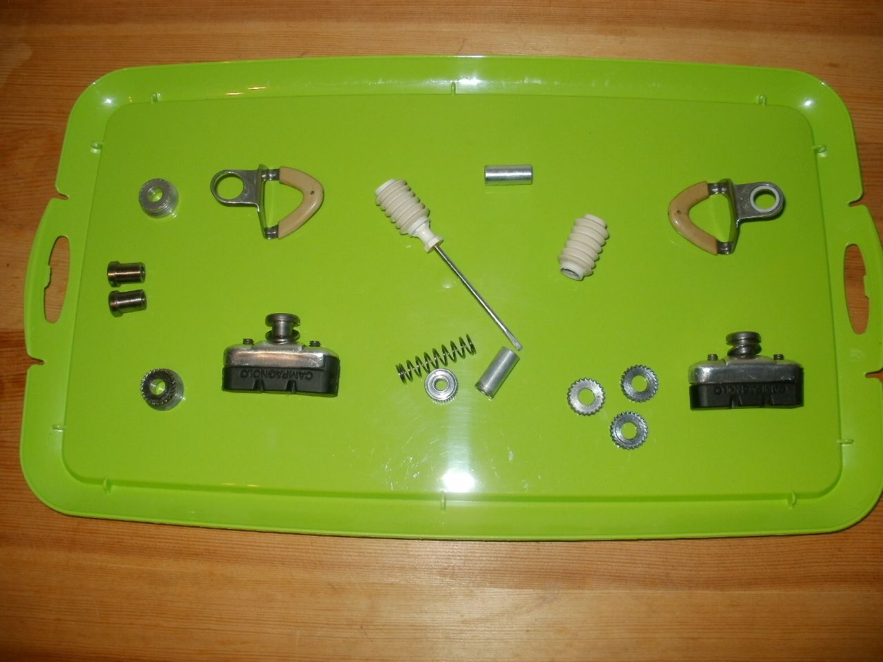

.....Feder von innen und aussen gut fetten und einsetzen.
Dann jeweils eine der grossen Unterlegscheiben auflegen.
Den Gelenkarm mit den Bremsschenkeln auf die Grundplatte legen und mittels der
beiden Schrauben plus der kleinen Unterlegscheiben verschrauben.
Jetzt müssen noch von hinten die beiden kleinen Sicherungsstifte der Federn eingeschoben
werden. Aber nur so weit, das man mit der Feder noch daran vorbei kommt.
Die Stifte auch leicht einfetten, dann fallen die nicht sofort wieder raus.
Mit einem Schraubendreher das Federende nach unten drücken und von hinten den
Sicherungsstift ganz reindrücken.

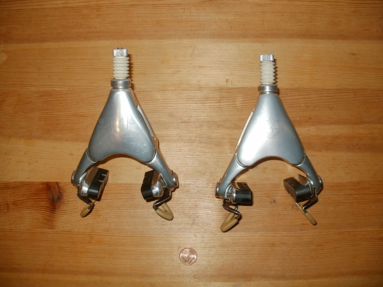

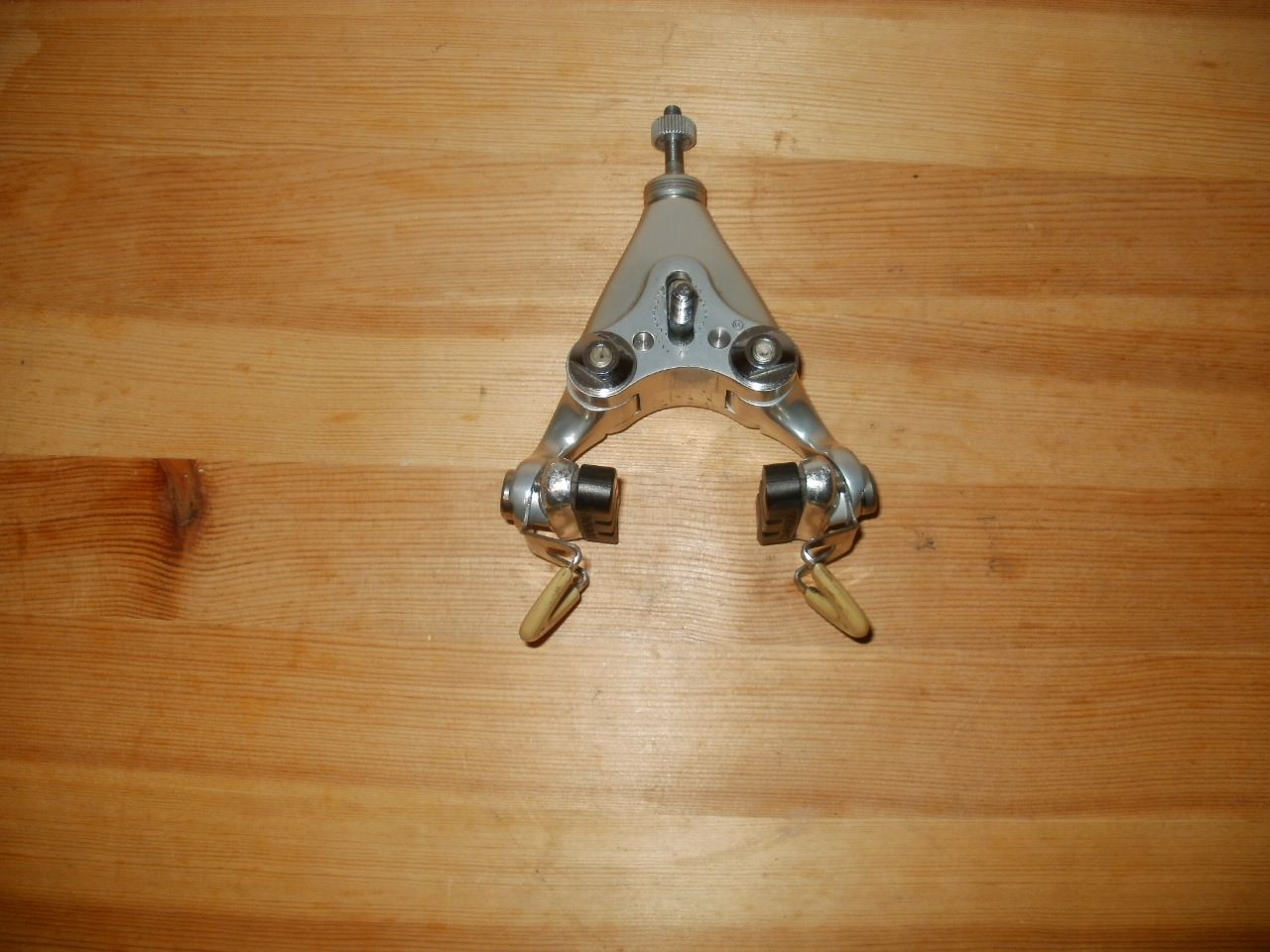

Endspurt...die letzten 50 m zum Ziel.

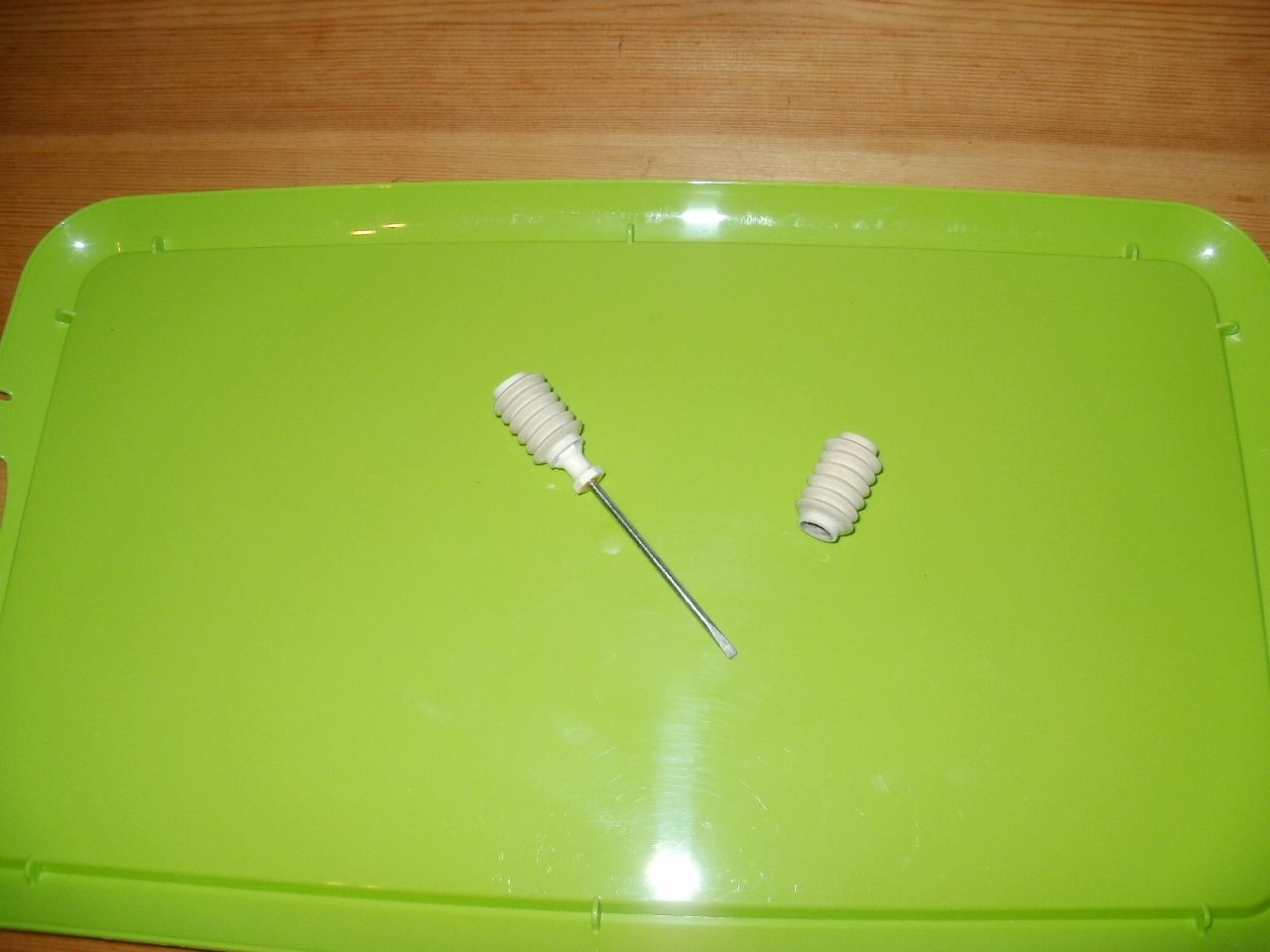

Die Bremsschuhe mit den konkaven Einstellern und der Einfädelhilfe sind
nun auch wieder angebracht.
Momentan wird noch der Faltenbalg gereinigt und wieder etwas geschmeidiger gemacht.

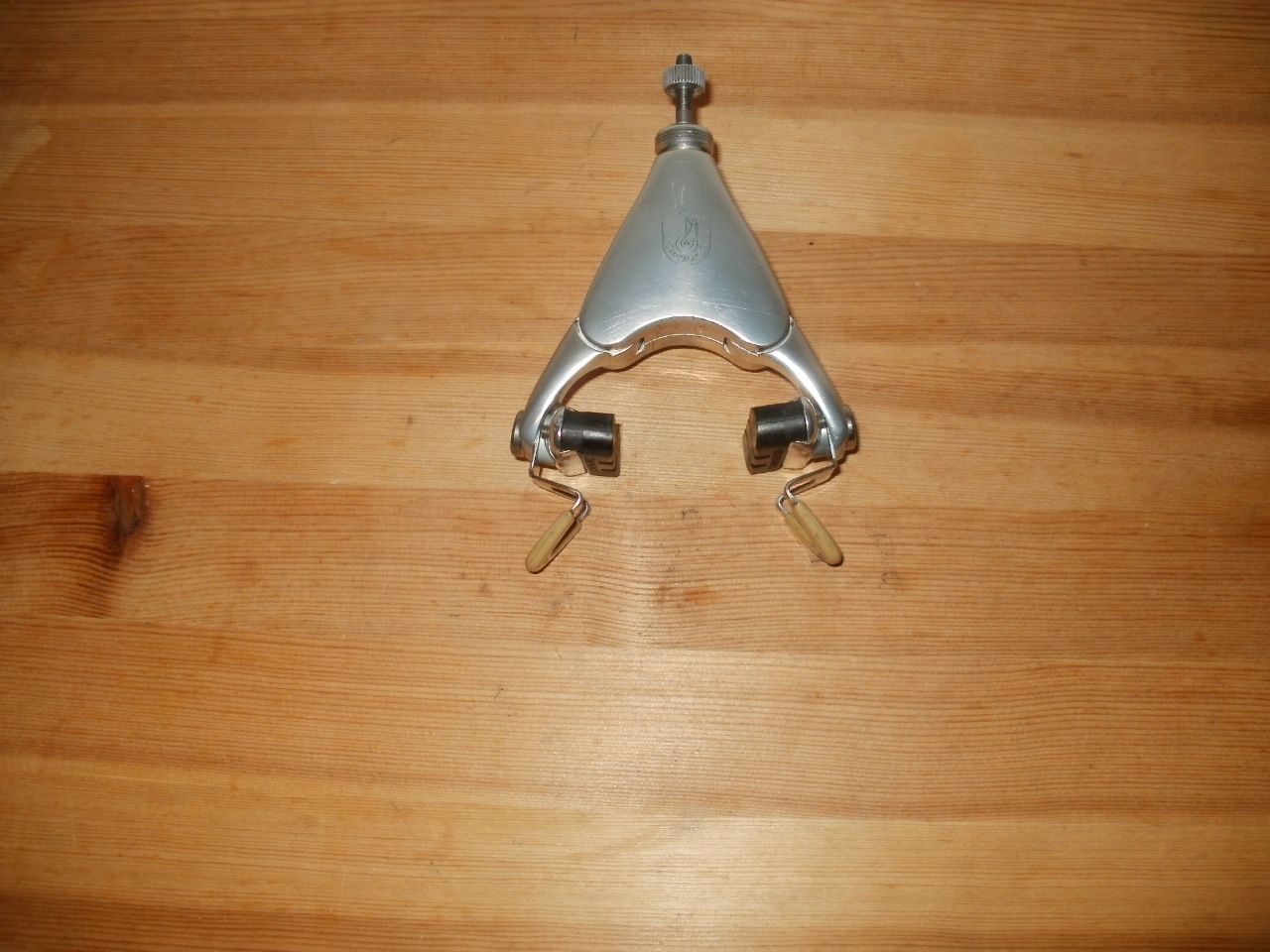

Trick für den Gegenhalter....
Wo ich gerade das 1 Cent Stück auf dem letzten Foto sehe,
ich wollte euch noch kurz schreiben was es damit auf sich hat.
Also um die Feder zu spannen, drückt man sie mit einem
Schraubendreher zurück, dann wird von der Rückseite der
Bremse mit dem 1 Cent Stück der Bolzen durchgedrückt.
Beim ersten Bolzen habe ich das noch mit dem Finger gemacht,
was recht schmerzhaft war und eine unschöne Delle am Finger
hinter lassen hat.
