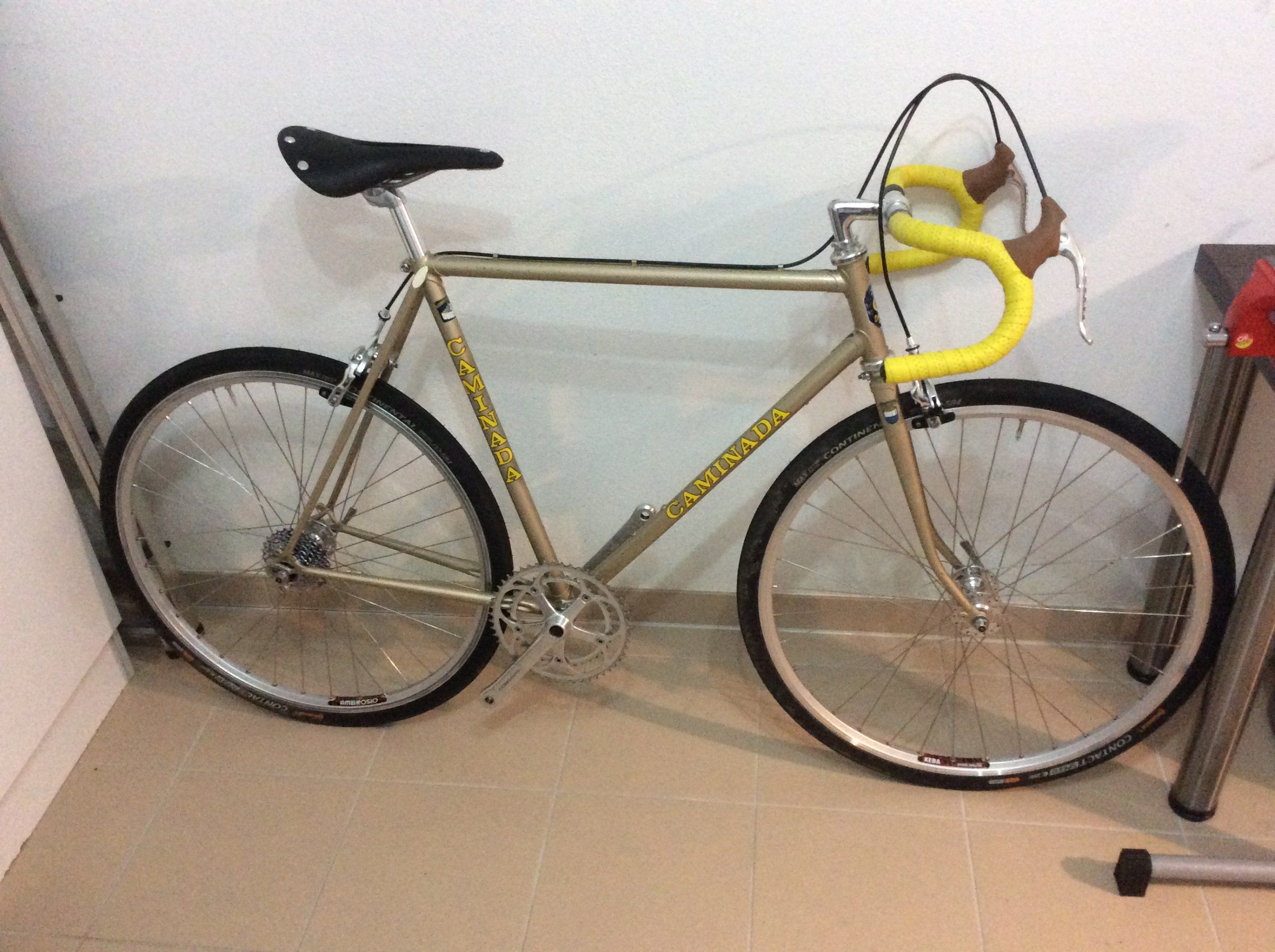

So, heute sind die Blech gekommen und ich habe den ersten Montageversuch unternommen. Vorne gefällt es mir noch nicht so recht mit den abfallenden Streben...
Ich weiß aber auch nicht so recht, wie ich das besser lösen könnte.
Das sieht doch gut aus! Du kannst auch weiter oben zwei Löcher bohren und die Strebe versetzen. Die alten Löcher verwendust du dann für die Befestigung des Spritzlappens. Falls das Velo mit ausgebautem Vorderrad stehend im Auto transportiert werden soll, ist es überlegenswert, das vordere Schutzblech teilbar zu machen. Du kannst auch den Haltewinkel vor den Gabelkopf versetzen und das Schutzblech damit weiter nach vorne bewegen.
Das mit dem Haltewinkel vor der Bremse hatte ich auch schon überlegt, wobei mir das Blech weiter vorne nichts bringt und die Streben fallen immer noch ab. Löcher bohren wäre wohl die Lösung der Wahl. Ich denke, ich fahre es erstmal so zum Testen, wer weiß, was mich sonst noch stört ;-) Danke für den Tipp!
