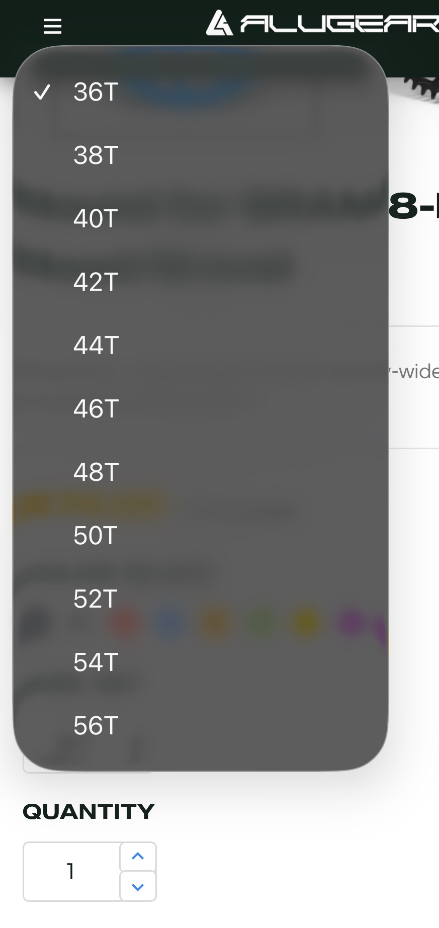

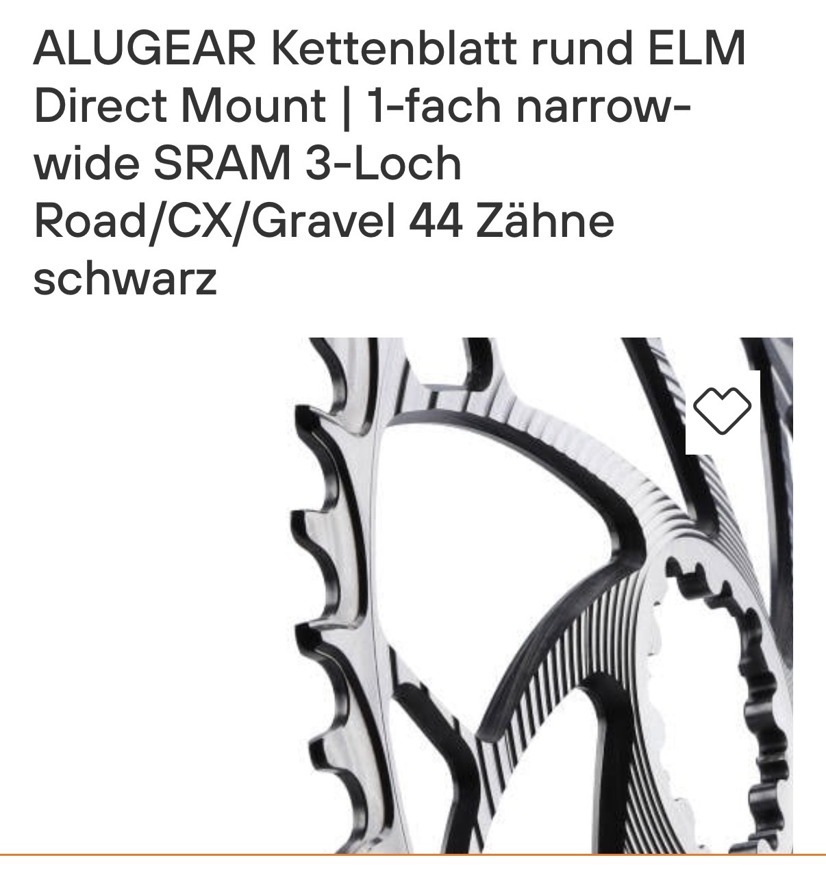

1x NW-Kettenblätter können 12 und 13-fach gefahren werden. Die Kette ist auch 12-fach, bei 13-fach XPLR. Demnach ist die Auswahl sehr groß für 8-Loch-Kettenblätter.
