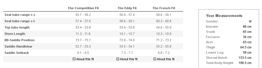

Ich habe mich mal vermessen (lassen) und die Werte in den Fit Calculator gesteckt. Das kam heraus:
Ich bin mir nicht sicher, ob wir alles richtig gemacht haben. Denn eine RH, bei der die Kombination aus Seat tube range und Top tube length passt, scheint es bei keinem Rad zu geben ... Die Top tube length, welche laut Text unten der wichtigste Wert ist, spricht auch dafür, dass ich ein 56er oder sogar 54er nehmen sollte ... Hm ...
Wenn man sich die Geo des Allez anschaut, müsstest Du einen 52er Rahhmen mit einer Oberrohrlänge 537mm nehmen. Der Rahmen wird Dir zu klein sein.
Vermesse Dich noch mal. Am Besten mit Hilfe einer zweiten Person.
Viel Erfolg.
Also wenn die Grundmasse wie Größe und Schrittlänge stimmen, dann würde ich dem TE für das Allez die Rh 56 empfehlen, wenn die Sitzposition noch einigermassen sportlich ausfallen soll. Beim 58er wird es aufgrund des relativ langen Steuerrohrs, enasnI hat das ja bereits angeführt, doch schon wieder recht gemütlich. Specialized geht halt eigentlich nur bis Rh 56, ab 58 wirds meist bääh.
Btw, wie kommt eigentlich ein (erfahrener???) Radhändler bei einer Kürpergröße von 186cm auf eine 60er Rahmenhöhe?
