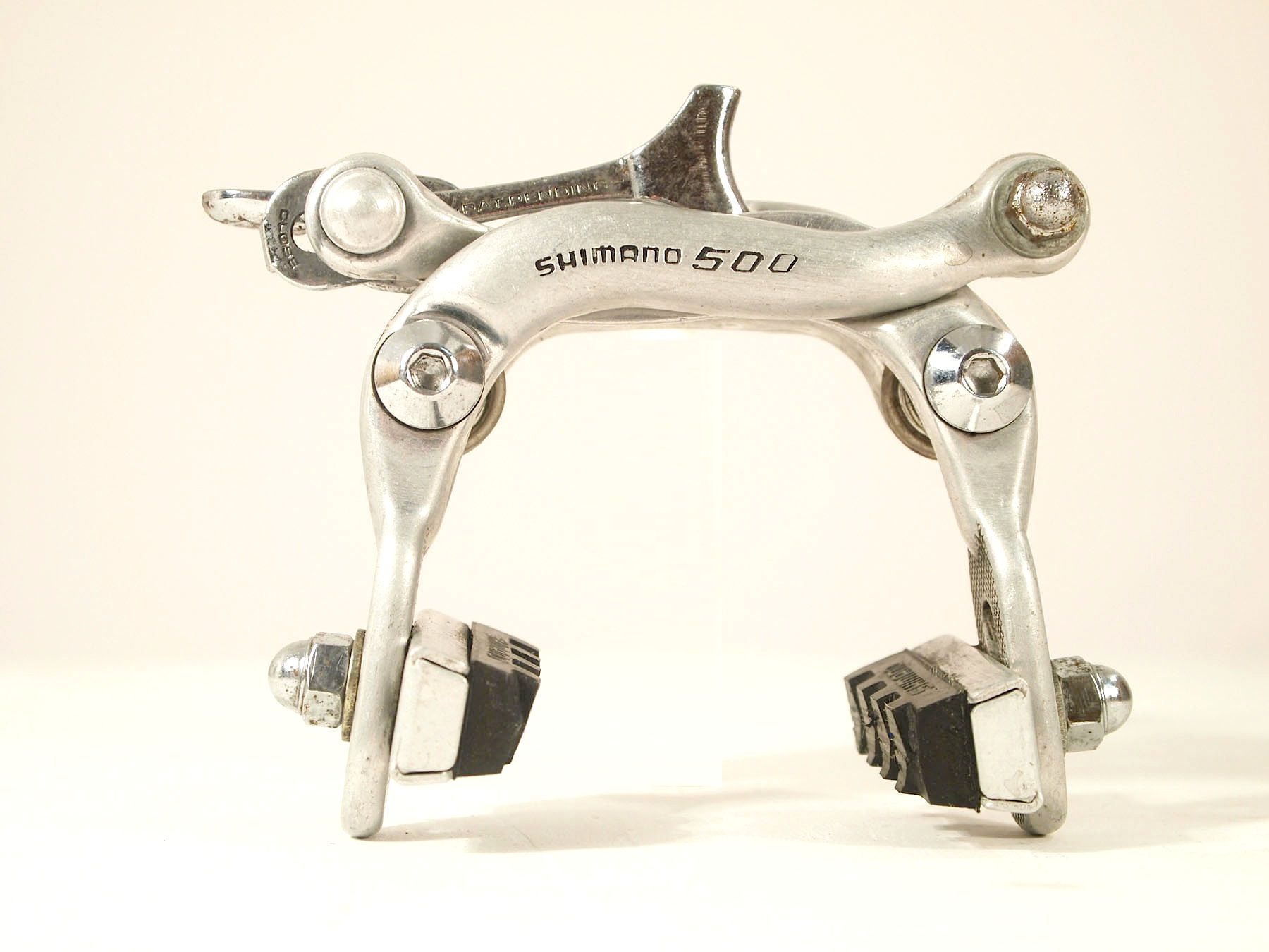

Dann bau doch die Shimano 500 Mittelzügler dran , die funktionieren gut und sehen auch edler aus .
Die passen hinten nicht.
Das Seildreieck ist da sehr lang, da die Bremse recht knapp hinter dem Sattelrohr "liegt".
Also bleibt (zumindest hinten) die Weinmann - und dann vorne wohl auch...
Ich traue den Mittelzugbremsen mehr zu als den alten Single-Pivot Seitenzügern.
