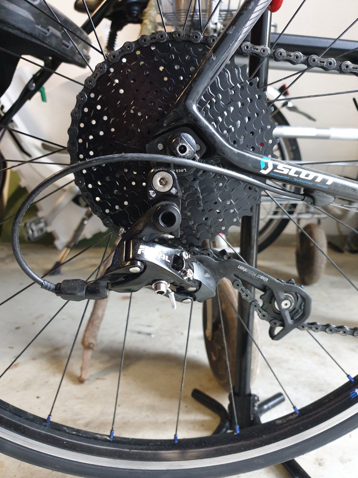

ich habe mir heute eine 11-40 Kassette an meinem Rennrad, mit 34/50 Kompaktkurbel, montiert. Ich denke, dass Maximum an Übersetzung ist erreicht.
Gruß Vope 1967

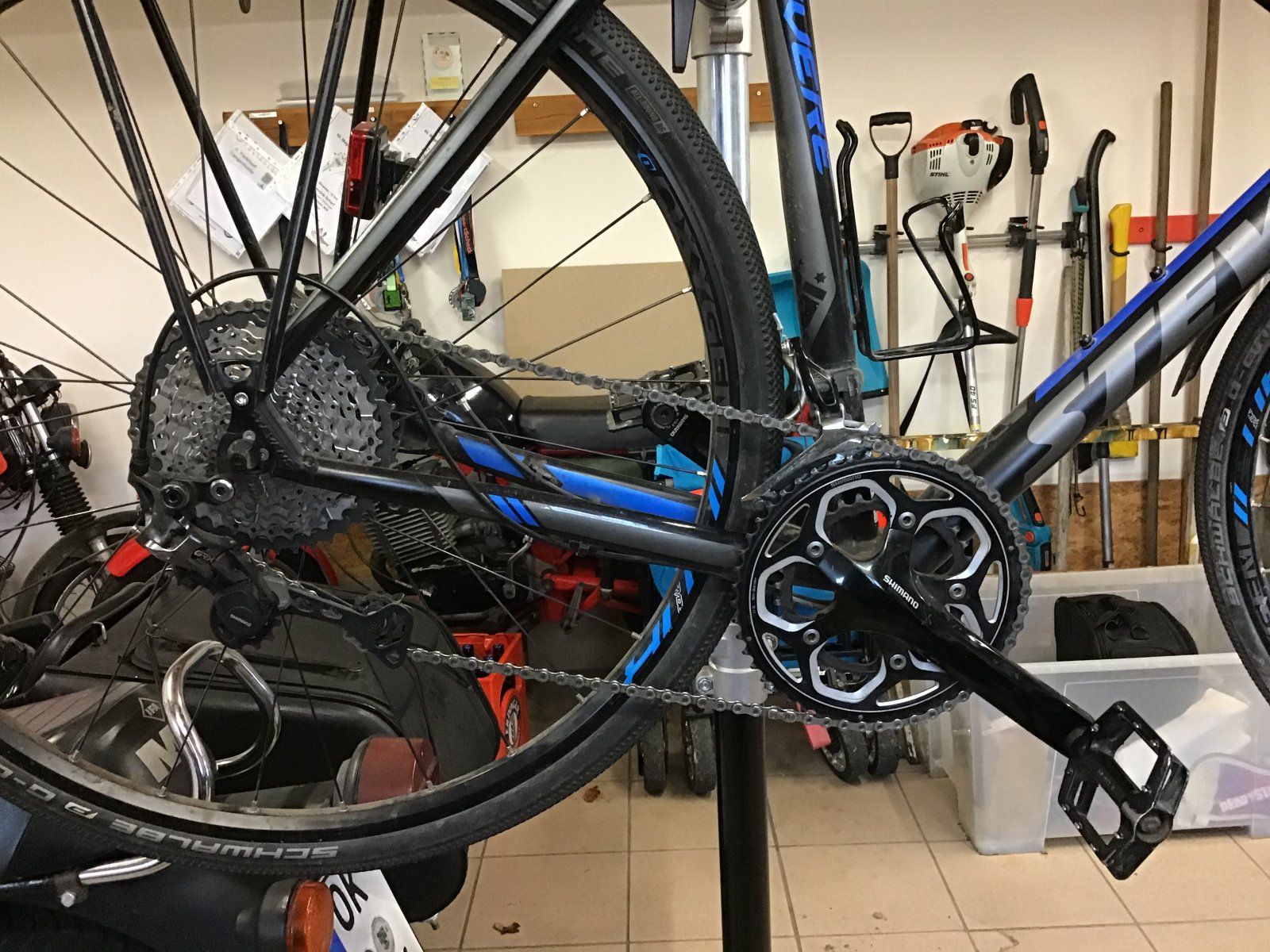

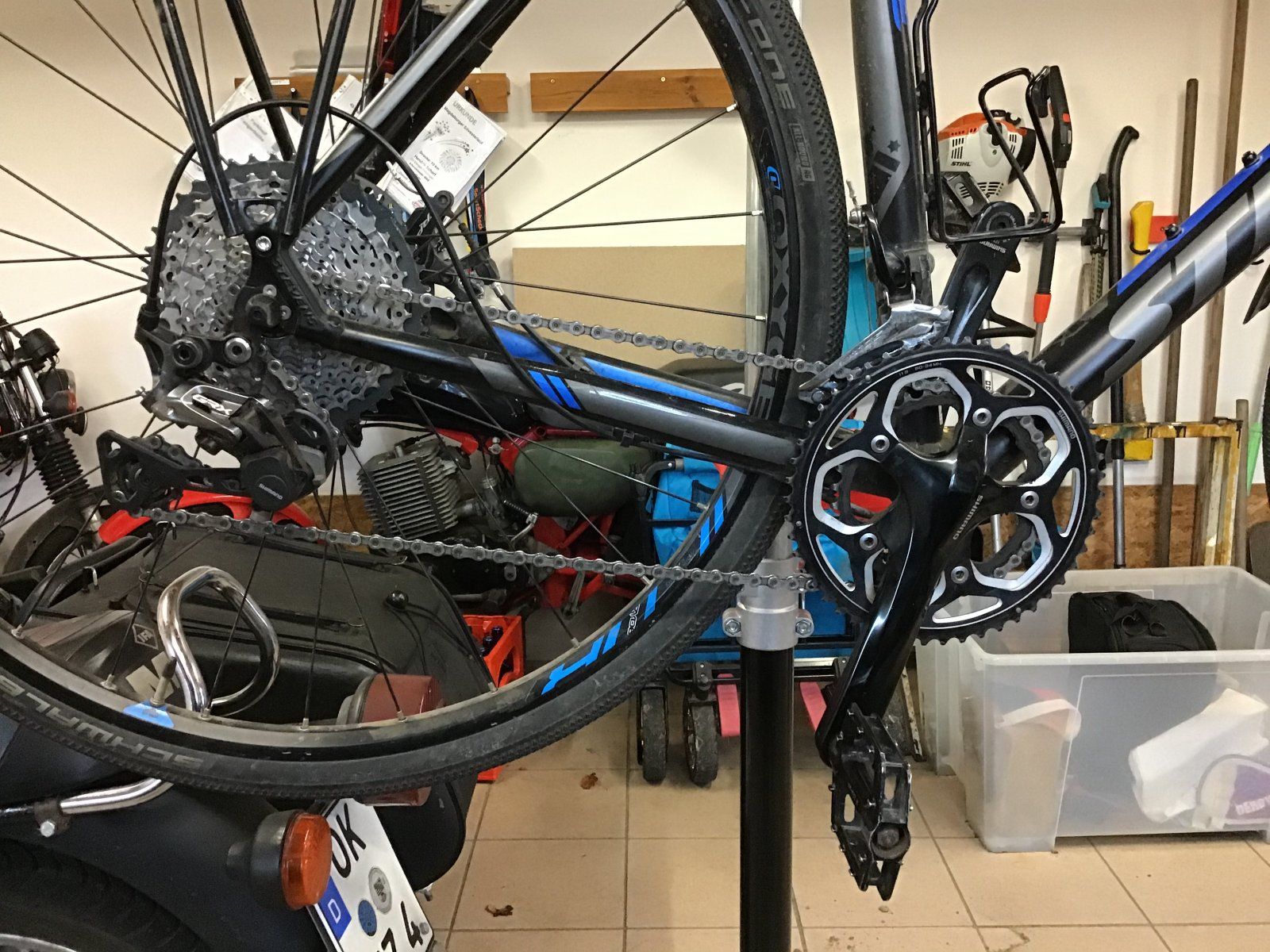

Ciao Folks,
habe hier und im Forum viel über mögliche Übersetzungen am RR gelernt und möchte eine kleine Erfolgsgeschichte beitragen.
Habe auf meinem 11fach Rennrad eben hinten eine 11-42 Mountainbike Kassette mit Roadlink montiert - und funktioniert 1A, auf Anhieb.
Gesamtsetting:
8 Jahre altes Canyon Endurace
Vorne eine GRX 810, 2fach, 31-48 Zähne
Hinten Ultegra RD 6800 , Wolf Tooth Roadlink
und eine Shimano CS-M8000 Mountainbikekassette 11-42 mit dem 1,85mm Distanzring,
+ passend lange 11 fach Kette
Ich schraube doch so einiges und oft klappen Dinge erst nach vielen Versuchen.
Aber das hier .. hat sofort funktioniert, die Tips aus dem Foren sind Gold wert.
Danke an alle hier, die was können und wissen .. und Leute wie mich teilhaben lassen.
