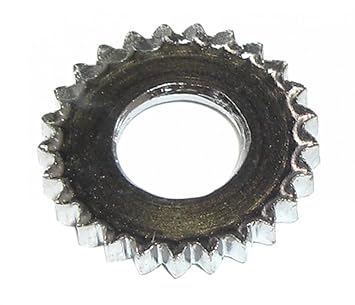

Ich meinte diese Art von Zahnscheiben:
Campagnolo
oder so:
Die helfen gegen das lästige Verdrehen des Bresmkörpers.
Und ja: das geht auch bei CfK.
Auf die geht mehr oder minder die Form zurück - vor einigen Jahrzehnten. Campa Bremsen werden damit ausgeliefert, SRAM mit den anderen. Shimano legt meist Scheiben mit rauher, aber nicht sonstwie strukturierter Oberfläche bei.
