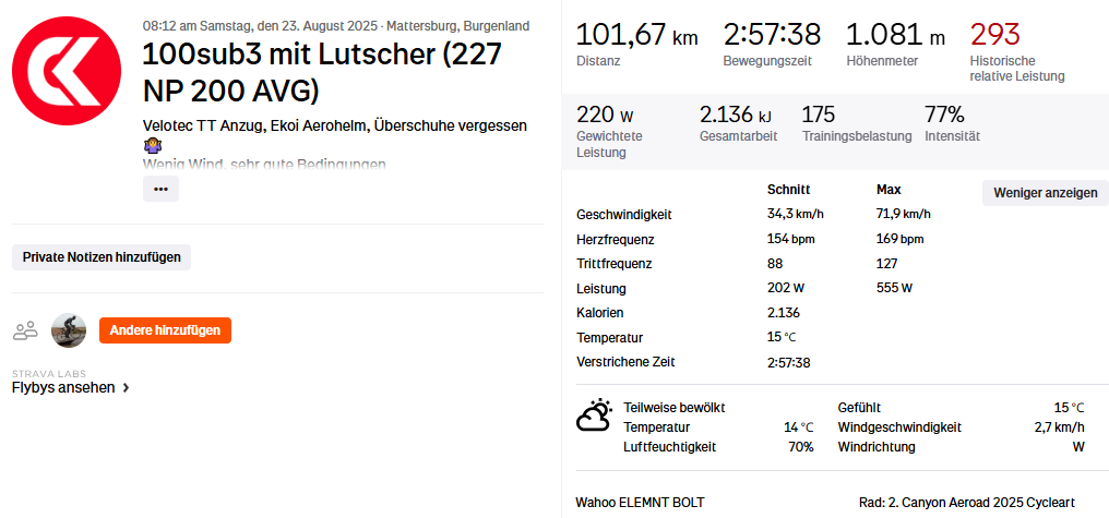

Weil es vor einer Woche so gut gelaufen ist, hab ich es gleich nochmals probiert, diesmal nicht auf meinem Heimkurs, sondern auf einem weiter entfernten, aber mutmaßlich noch schnelleren Kurs. Diesmal mit einem Lutscher am Hinterrad (also ich 100% vorne).
Die ersten 3 von 4 Runden bin ich 34,7 Schnitt gefahren, dann hat aber mein Hintermann schon gewackelt (ist 60 und nur mäßig trainiert) und ich hab etwas rausgenommen. Die letzte Runde 189 AVG und 211 NP, ich glaub das ist für mich so ziemlich das Optimum. Der Hintermann hat sich 20W gespart (er ist 180/72kg und damit ähnlich wie ich gebaut).
https://www.strava.com/activities/15555647229/overview

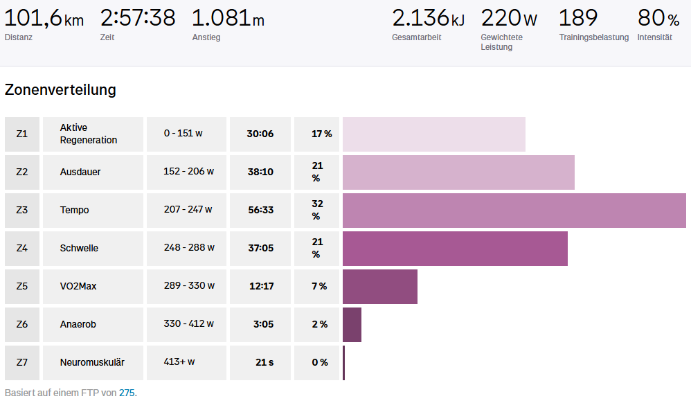

Auch die Leistungsverteilung ist interessant

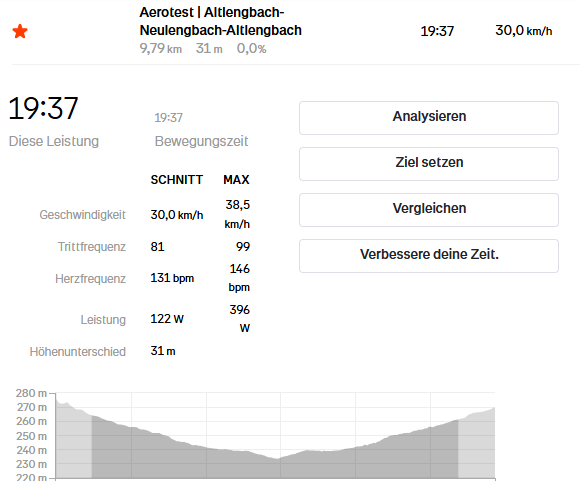

Ich hab mal einen Test in statischer Aerohood Pos gemacht bei 30 km/h. Die Strecke ist relativ flach, geht 5km hin/zurück zwischen 2 Kreisverkehren.
Da brauche ich bei 30,0 km/h nur 122W
Das ist wirklich sehr effizient...

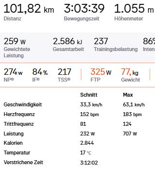

Mein letzter 100er war um wenige Sekunden unter der 3h Marke und hatte 450hm.
Dafür hab ich 220 Watt im Schnitt gebraucht und bin viel Aero gefahren. 1,83m und 69kg...
Um nur den Schnitt zu halten müsste ich bei 1.000hm auf gleicher Strecke schon deutlich mehr Watt treten
@kapi wow die 122W für einen 30er Schnitt sind echt enorm gut. Ist das eine Position, die Du auch länger als die ca. 10km fahren könntest?
Ja, ist jetzt einfach "aero-hood" so fahre ich bei 100sub3 in den flachen Passagen auch, nicht sehr spektakulär...muss mich mal fotografieren lassen.

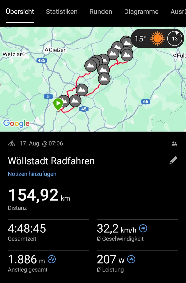

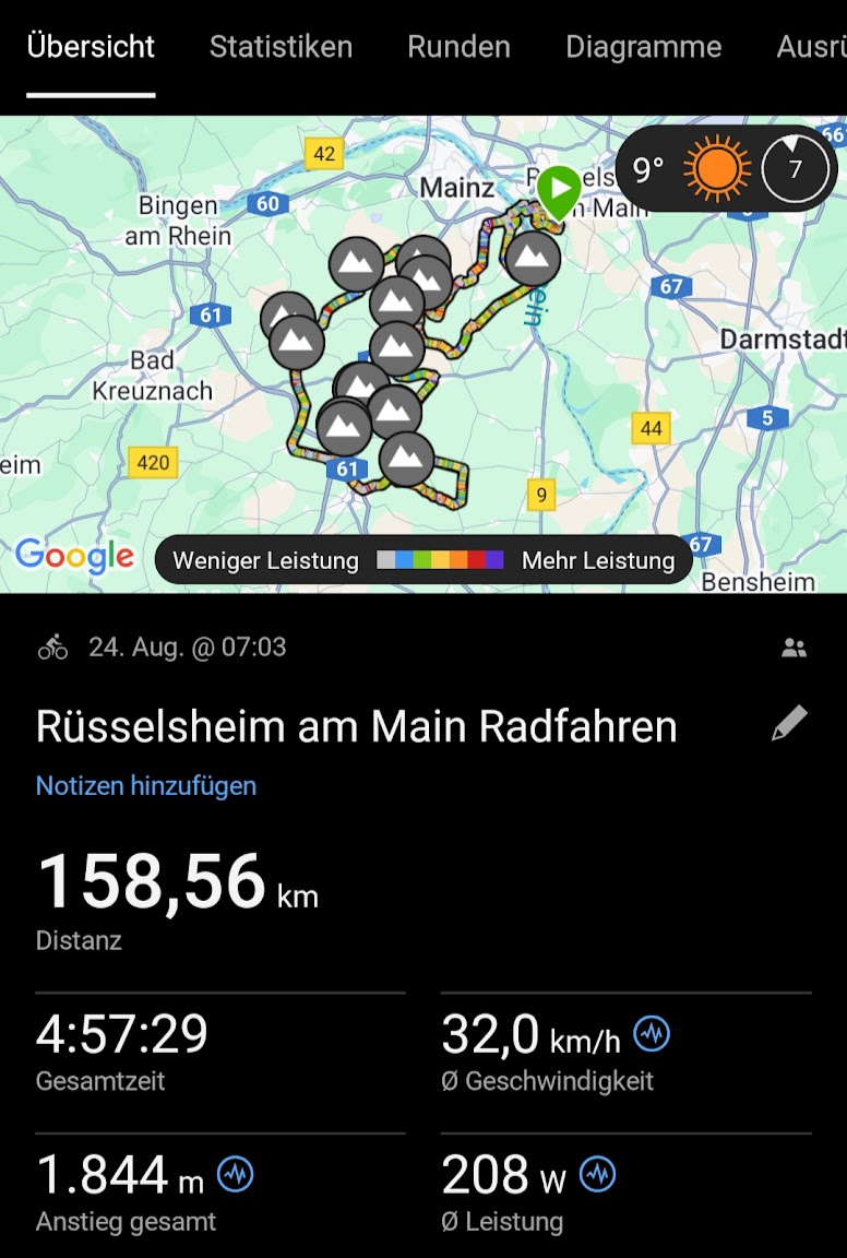

Ich bin gestern eine quasi gleich lange Strecke, mit sehr ähnlichen Höhenmetern gefahren. Allerdings hatte die Strecke gestern viele kleine Hügel, statt zwei "große" Anstiege. Das Durchschnittstempo war auch, bis auf 0,2 km/h identisch, aber trotz dem hat es nicht annähernd erreicht, für diese Challenge.
Mega, danke für deine Erläuterungen! Dieser längere Anstieg macht fast ein Drittel der Strecke bei im Schnitt 90 % FTP aus. Das ist eine starke Leistung und relativiert auch, dass sich die 202 W im Schnitt „leicht” anhören. Starke Leistung!
