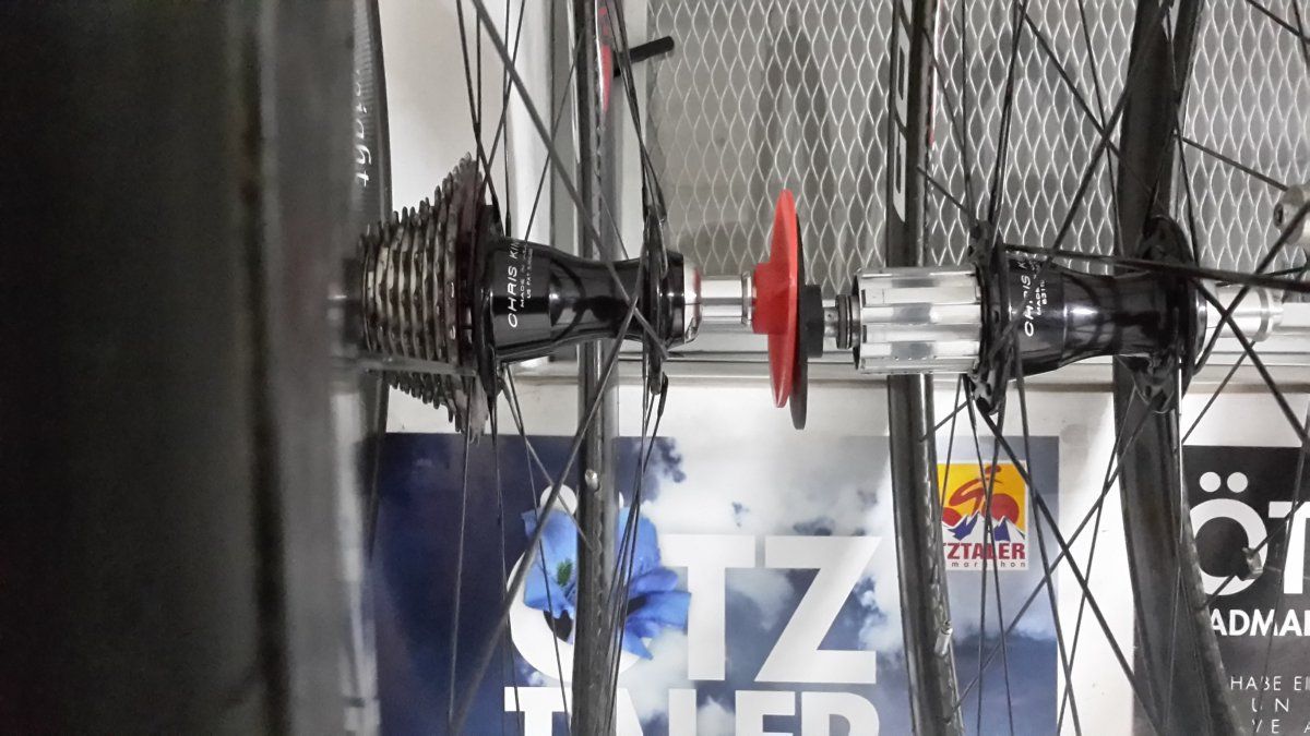

ihr habt mich jetzt mal angespitzt und ich war heute abend mit meiner King Nabe bei meinen Händler, der dieses Spezialwerkzeug besitzt. Mit zwei 5er und einen 2,5er Inbus kann man die Nabe schon mal sehr weit zerlegen: Achse raus und den Freilauf abziehen. Die Schnecke sah noch sehr gut aus und habe nur alles sauber gemacht und frisch gefettet.
Das Spezialwerkzeug braucht man um die Nabe weiter zu erlegen. Auf der Antriebsseite wird damit das Lager rausgedrückt und man kann die ganze Freilaufmechanik rausziehen, die im Nabenkörper steckt.

Chris King Naben muss man genauso wenig ständig warten, wie andere Naben auch. Um den Freilauf zu reinigen und neu zu schmieren braucht man einen 2,5mm Inbus, 2 gesunde Hände und wenige Minuten Zeit. Selbst an die Lager kommt man von aussen dran, kann die dichtungen abnehmen und die Lager neu schmieren (wenn man es unbedingt will, nötig ist das über lange Zeit nicht). Erst wenn man Lager austauschen und den Freilaufmechanismus herausholen will, benötigt man das Spezialwerkzeug. Im Regelfall hat aber der Händler dieses Tool und kann den Service schnell und zum Fairen kurs anbieten. Bei einzelnen Laufradbauern ist ein einmaliger Service der Naben sogar im Preis mit drin.
Auch für andere Nabe braucht man s.g. Spezialwerkezug, wenn man Lager austauschen oder z.b. den Zahnring aus einer DT entfernen möchte - das würde man sicher auch beim Service machen lassen, statt sich damit abzumühen.
