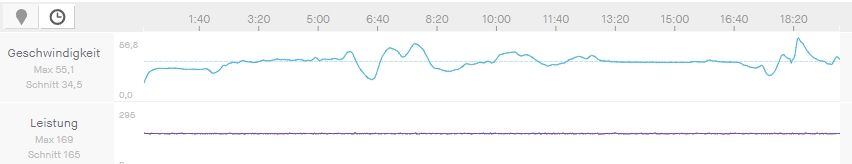

  1. Sieht bei euch die Leistungskurve im ERG Mode auch wie gemalt aus?
  2. ERG Smoothing an oder aus?
    Aber selbst wenns aus ist, glättet der Wahoo das künstlich.
  3. ERG Smoothing an oder aus?
    Danke, diese Option wäre mir noch nicht aufgefallen. Mein alter Flux hatte die Leistung aber auch etwas geglättet, im Vergleich zu anderen Powermetern.
  4. Ja, mein Wahoo V5 zieht auch eine Linie wie mit dem Lineal
