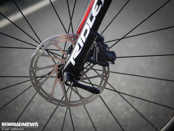

Bremsen Shimano Ultegra R-8070 hydraulische Disc 160/160 mm

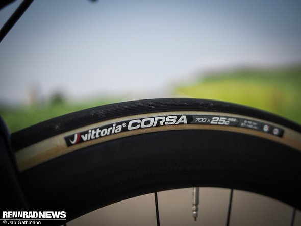

Reifen / GrößeVittoria Corsa, 25-622, alt

Ridley wählt am Fenix SL die mechanische Ultegra 2×11-Gruppe mit hydraulischen Disc-Bremsen, wobei hinten eine 140 mm Scheibe für gut dosierbare Verzögerung sorgt – eine gute Wahl für die meisten Gelegenheiten. Die Kassette stammt aus der Shimano 105er Gruppe und ist sportlich abgestuft, auch ein Tribut an den Pro-Charakter. Die gewählte Rotor 3D plus Kurbel spart noch einmal etwas Gewicht gegenüber dem Ultegra-Original, dafür muss man beim Schaltverhalten minimale Abstriche machen.

Lief leicht und bot sehr guten Gripp
# Lief leicht und bot sehr guten Gripp – Den Vittoria Corsa in 25 mm gibt es nur am Classics Sondermodell

Ungewöhnlich kombiniert, aber überzeugend
# Ungewöhnlich kombiniert, aber überzeugend – Sram Bremsscheiben mit Shimano Ultegra Disc-Bremssattel
