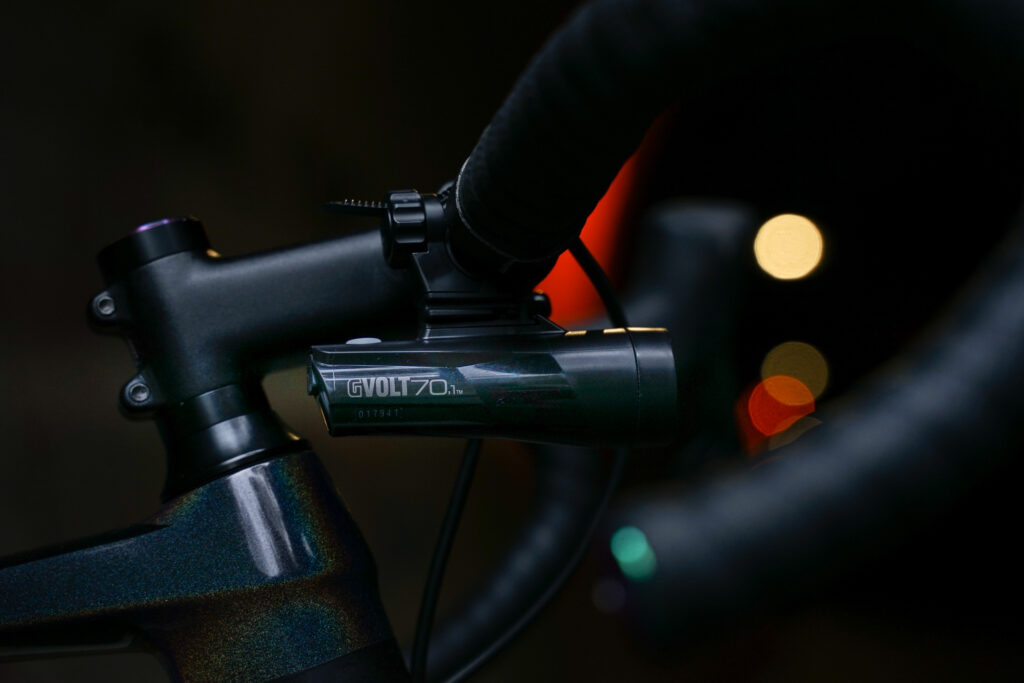

Der Cateye G-Volt 70.1 hat im Test eine Sonderstellung: Als einziger StVZO-Scheinwerfer kann er mit dem originalen Klemmschellen-Halter unter dem Lenker montiert werden. Außerdem erlaubt ein alternativer Halter die Montage direkt unter den sogenannten Outfront-Haltern für GPS-Geräte. Damit ist der Cateye GVolt 70.1 einer der wenigen Fahrrad-LED-Scheinwerfer im Test, die auch mit Aero-Lenkern kompatibel sind. Das spart Platz für das GPS-Gerät und anderes Zubehör auf dem Lenker. Zudem machen die kompakte Bauform und das recht geringe Gewicht das Mitnehmen leicht. Erstaunlich ist, dass Cateye einen 3.400 mAh starken Akku in dem kleinen Gehäuse unterbringen kann.

Der Spannband-Halter des Cateye G-Volt 70.1 gehört zu den besten im Test neben den Modellen von Trelock. Er passt an fast jeden Lenker. Schade: Für sehr breite Aero-Lenker ist das Zurr-Band zu kurz. Vorteil Cateye: Unter dem Outfront-Halter findet sich alternativ ein Platz. Der Cateye G-Volt 70 ist leicht anzubringen sowie definiert anzuschalten. Im Betrieb sind die 3 Stufen leicht zu wechseln – auch bei Kälte und mit dünnen Handschuhen. Allerdings erkennt man am Gerät nicht, welche Stufe gerade eingelegt ist. Der Halt ist bombensicher. Ein kleines Manko ist der kleine Hebel zum Lösen des Scheinwerfers aus der Halterung. Das seitliche Verstellen ist ebenfalls etwas umständlicher.
# Die Ratschenband-Klemmung des Cateye GVolt 70.1 ist vorbildlich flexibel und hält bombenfest – Leider ist das Band zu kurz für Aero-Lenker, aber sonst würde es noch weiter überstehen
