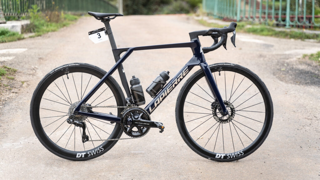

Auch Lapierre setzt mit dem neuen Xelius DRS jetzt auf ein Competition-Rennrad für alles, eines, das Aero-Rennrad und Climbers-Bike vereint – nennen wir es den Tarmac-Trend. Und da das Xelius seit seinem Debut vor 15 Jahren immer ein Leichtgewicht war, punktet auch das neue Modell in dieser Disziplin. Es liegt als Top-Modell Xelius DRS 10.0, das wir testen konnten, an der 6,8-Kilo-Marke. Gleichzeitig soll es rund 14 Watt bei 50 km/h sparen gegenüber dem Vorgänger Xelius SL3. Damit hängt es sogar das Lapierre Aircode Aero-Rennrad ab – das konsequenterweise eingestellt wird. Und nicht zuletzt verspricht Lapierre auch gute Komfortwerte dank des markentypischen 3D-Tubular-Designs an den Sitzstreben. Die wichtigsten Fakten:
# Mit dem neuen Lapierre Xelius DRS wird aus dem leichten Climbers Bike ein Aero-Allrounder – wir konnten das 6,8 kg leichte Top-Modell Xelius 10.0 bereits einem ersten Test unterziehen.

# Dank des aero-optimierten neuen Rahmensets soll das Xelius DRS 5 Watt bei 35 km/h gegenüber dem Vorgänger sparen.
# Die markentypische 3D-Tubular-Sitzstreben-Konstruktion soll den Komfort erhöhen.

Trotz flächigerer Formen für die Aero-Optimierung sieht sich Lapierre der Climbers-Bike-Tradition verpflichtet. Und auch das markante 3D-Tubular-Design wird fortgeführt. Dennoch gab es unterm Strich nur einen leichten Gewichtszuschlag von 44 g. Mit 790 g Rahmengewicht und 390 g für die Gabel knackt das Xelius DRS UD SLI Team-Rahmenset zwar nicht die Kilo-Marke, es gehört aber klar zu den leichten Competition-Rennrädern.
Damit ist das neue Lapierre Xelius DRS so leicht und schnell, dass es in einer Simulation eines 70 kg leichten Fahrers mit 180 Watt Dauerleistung an Steigungen bis 7,5 % das Vorgängermodell überholt. Wird es steiler, spielt das Gewicht eine größere Rolle.

Trotz Aero- und Competition-Anspruch hat Lapierre an alle Gebirgs- und Mittelgebirgsradlerinnen und -radler gedacht und fast allen Modellen bergtaugliche Kassetten mit 34 Zähnen oder 36 Zähnen (SRAM) mitgegeben. So ergibt sich selbst mit der Semi-Kompakt-Kurbel am Testrad eine lange an Anstiegen fahrbare Übersetzung.
Dass an unserem teuren Testrad ab Werk keine Leistungsmessung an Bord ist, überrascht dagegen etwas.
# Shimano Dura Ace Di2 Schaltung und Antrieb am Top-Modell liefern wie erwartet top Funktion. – Auf Leistungsmessung ab Werk muss man allerdings verzichten.
# Das Xelius setzt noch nicht auf den UDH-Standard.
# Die Übersetzung ist mit 52-36 zu 11-34 gut für die Berge.
Etwas unverständlich ist auch die Entscheidung für 25 mm breite Reifen quer über die Modellpalette. Sie drücken zwar das Gewicht, mindern aber auch den Komfort. Immerhin fielen die Conti Grandprix 5000 S TR am Testrad auf den DT Swiss ERC-Laufrädern rund 26 mm breit aus. Der schnelle und griffige Reifenklassiker ist ansonsten eine Wahl, mit der man immer richtig liegt.
Die weitere Ausstattung des Lapierre Xelius DRS 10.0 kann allerdings rundum überzeugen. Vor allem das neue Cockpit hinterlässt einen sehr guten Eindruck. Es ist in allen Handpositionen bequem zu greifen und gut auf den Einsatzbereich abgestimmt.

Ohne Zweifel zählt das neue Lapierre Xelius DRS selbst unter den Aero- und Competition-Rennrädern zu den Modellen mit einer besonders aggressiven Geometrie und betont flachen Sitzposition. Der Stack-to-Reach-Wert unseres Testrades in L – entspricht etwa einem klassischen „56er“ – liegt sogar noch unter dem Specialized Tarmac SL8. Letzteres war in unserem Aero Rennrad-Test, der demnächst erscheint, das Rad mit der sportlichsten Sitzposition.
Lapierre gibt an, die Sitzposition gegenüber dem Vorgänger noch etwas nach vorne rotiert zu haben, was mehr Gewicht auf das Vorderrad bringt. So erzielt das Xelius DRS eine flache Sitzhaltung vor allem durch Länge. Der Reach fällt etwas länger aus als klassenüblich.
# Am Testrad fehlten nur 5 mm bis zur tiefsten Lenkerposition. – So lag die Überhöhung bei 12 cm (mit 76 cm Sattelhöhe).
Entsprechend ist auch das „Fahrwerk“ auf Fahrsicherheit ausgelegt. Aus einem minimal flacheren Lenkwinkel und mehr Gabelvorbiegung resultiert ein recht langer Radstand – immerhin rund 1 cm mehr als bei bekannten ähnlich positionierten Rädern. Dabei fallen die Kettenstreben sogar noch kompakter aus – auch hier geht der Schwerpunkt nach vorne.

Mit meinen Körpermaßen (siehe Testerprofil unten) empfiehlt sich das Xelius DRS in Größe L. Die Größen der Franzosen fallen also sozusagen etwas kleiner aus. Das bedingt aber auch, dass das Cockpit für meinen persönlichen Aero-Anspruch etwas zu breit ausfällt, nämlich 410 mm an den Hoods.
Im (eher harten) Prologo-Sattel des Lapierre Xelius 10.0 Testrades wird dabei sofort klar, dass die Ansage „Tempomachen“ lautet. Die Überhöhung vom Sattel zum Lenker liegt mit 76 cm Sitzhöhe bei 12 cm. Da nur noch ein 0,5 mm hoher Spacer am Testrad montiert war, ist das nahezu die sportlichst-mögliche Position in Größe L.
# Wie das Xelius DRS der eingeschlagenen Kurvenlinie folgt, ist eine herausragende Stärke des Competition-Rennrades.
Auch die versprochene Gewichtsverteilung zur Front hin kann ich bemerken: Der Sattel muss weit nach vorne.
Schon beim Einrollen fährt sich das Lapierre Xelius DRS in mein Herz. Das liegt vor allem am besonderen Fahrgefühl: Es wirkt einerseits agil, andererseits sehr geerdet. Vielleicht entstehen weniger Resonanzen im Carbonrahmen. Jedenfalls hat das Rollgefühl etwas, wie der feine Unterschied beim Zuschlagen einer Mercedes-Tür früher gegenüber anderen Autotüren.
Die Beschleunigung, die Antritte verlaufen agil, sind, wie bei anderen Rädern der Gewichtsklasse, pures Rennradfahren. Dabei wirkt das Lapierre Xelius DRS nie auch nur eine Spur nervös.
# Auf Abfahrten fühlt man sich am Cockpit des Xelius DRS pudelwohl.
An dieser Stelle hilft vielleicht ein Vergleich mit einem Giant TCR oder Canyon Ultimate. Diese wollen noch feinfühliger gesteuert werden und reagieren noch sensibler auf Lenkbefehle.
Die Stunde des Lapierre Xelius DRS 10.0 schlägt in der Abfahrt. Bergab rennt das Rad so, dass es eine helle Freude ist. Es nimmt schnell Fahrt auf, aber vor allem fährt es wie auf Schienen und lässt sich weder durch Bodenwellen in Kurven noch durch Ausweichmanöver bei 70 km/h in der Abfahrt irgendwie annähernd ins Wackeln bringen. Wer schnelle Asphalt-Abfahrten liebt, findet hier garantiert das richtige Spaßgerät – zumal auch die Bremsen die passende Verzögerung bereitstellen.
# Auch heftiger Wind in den Weinbergen brachte keine Unruhe in die Steuerung.
Es war richtig windig an den Testtagen mit wechselhaftem Wetter.
Und so spielte es für den positiven Fahreindruck sicher eine Rolle, dass die DT Swiss ERC 1100-Laufräder mit 35 mm in der Front jederzeit kontrollierbar bleiben. Manchmal waren geringe Lenkeinflüsse spürbar, aber alles blieb intuitiv zu steuern.
Noch mehr Vertrauen in die Schräglage ließe sich mit breiteren Reifen herausklitzeln, was hervorragend zum Charakter des Xelius DRS passen würde.
Nicht vermisst habe ich breitere Reifen, wenn es um den Komfort geht. Das spricht dafür, dass die spezielle Lapierre 3D-Tubular-Konstruktion etwas zur Stoßdämpfung beiträgt (zumal auch der Sattel in dieser Hinsicht wenig leistet). Dennoch ist das Xelius DRS keine Sänfte wie besonders komfortbetonte Endurance-Rennräder. Am besten entfaltet sich die Dämpfung dabei bei gröberen Schlägen. Unterm Strich lautet das Gesäßgefühl: komfortabler als typische Aero-Rennräder, aber noch etwas entfernt von Komfort-Spezialisten mit anderen Sitzrohr-Aufhängungen.

Fazit – Lapierre Xelius DRS
Das neue Xelius DRS 10.0 macht klar: Lapierre spielt mit in der obersten Competition-Rennrad-Liga mit Aero-Vorteilen. Ziemlich eindeutig fällt unser erster Fahreindruck aus: Kauf es nicht, weil du ein besonders komfortables Rennrad willst, sondern als Fahr-As im Ärmel, vor allem für Berge und dort vor allem die Abfahrten. Kleine Ungereimtheiten in der Ausstattung wie die Reifengröße lassen sich leicht ändern – zumal das Preisniveau zumindest ein wenig unter dem der Platzhirsche liegt.
