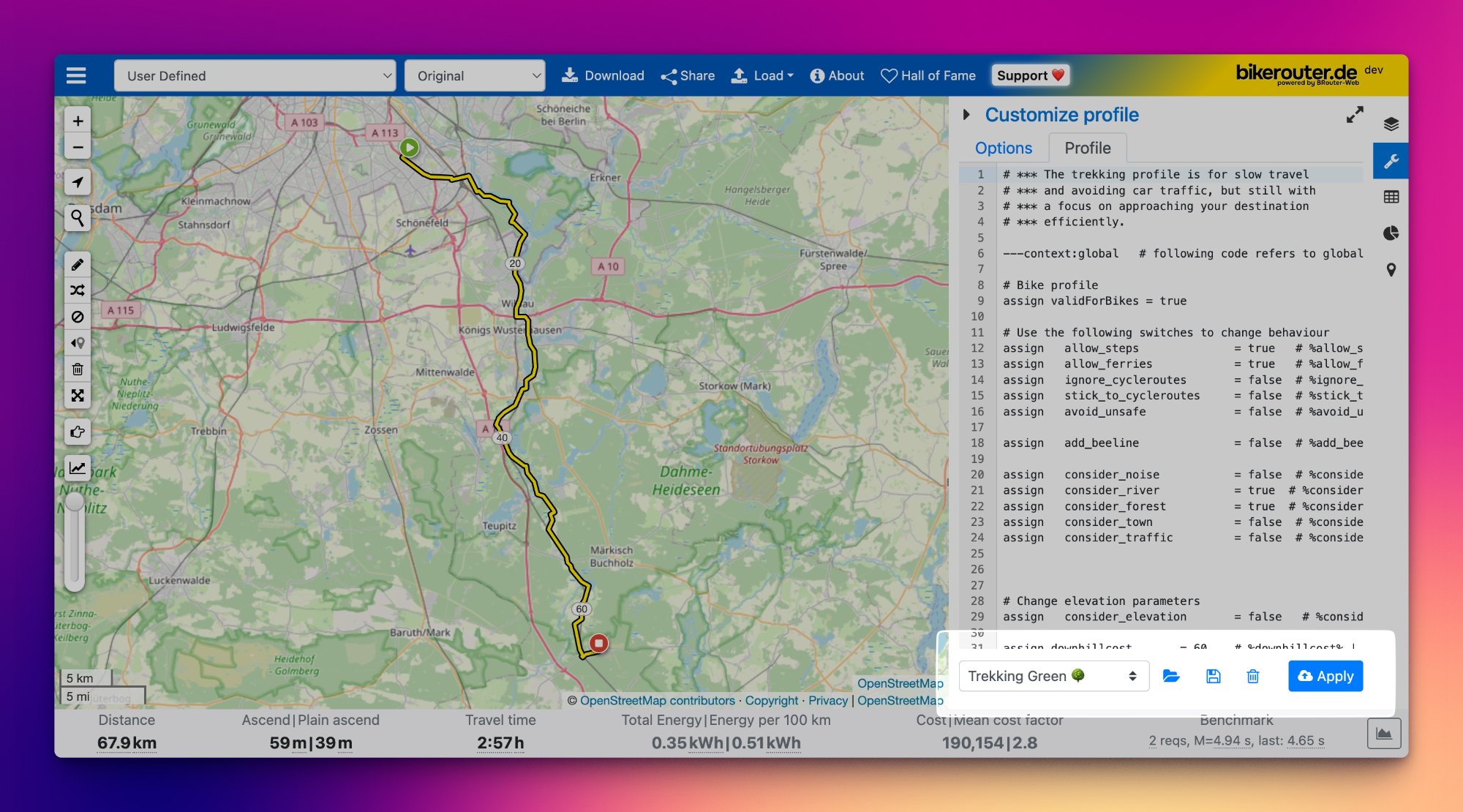

Von der einfachen Aufgabe einer kompletten Tourplanung von A nach B in einer Minute (Direktlink zur Stelle im Video) bis hin zu komplexen Funktionen und unterschiedlichen Routing-Profilen für MTB, Rennrad und Gravelbike erklären wir viele Funktionen, die das Planen von Bikerouten erleichtern und wie du deine Touren einfach vom bikerouter.de auf deinen Garmin, Wahoo und andere GPS-Radcomputer oder das Smartphone bekommst.

  1. bikerouter.de aufrufen
  2. Oben links das gewünschte Routing-Profil auswählen (z. B. „Rennrad (sehr wenig Verkehr)“)
  3. Start- und Endpunkt der Route durch je einen Klick auf die Karte setzen (das Stiftysmbol links muss aktiv sein, damit du neue Punkte setzen kannst)
  4. Route ist erstellt
  5. Optional: Über den „Export“-Link die GPX-Datei herunterladen und zum Beispiel über Garmin Connect auf das GPS synchronisieren

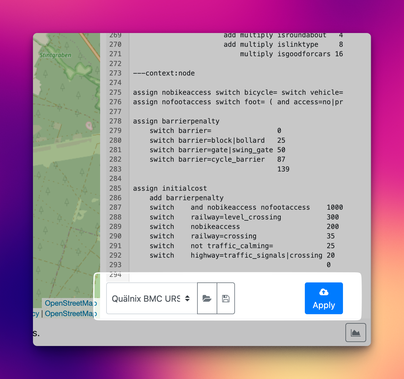

  • Routingprofile anpassen; Beispiel: Höhenmeter einer Tour minimieren

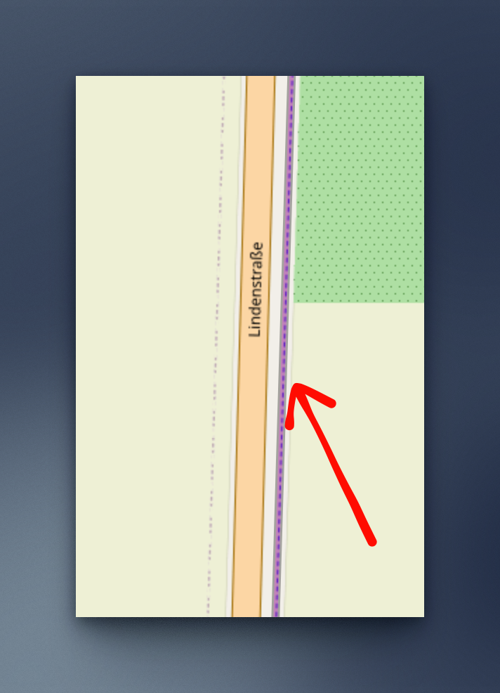

    Mir ist heute folgendes Problem mit bikerouter aufgefallen: Im Profil Rennrad (sehr wenig Verkehr) werden Bundesstraßen teilweise nicht als solche gewertet, auch wenn sie in OSM richtig hinterlegt sind. Aus irgendeinem Grund werden Bundesstraßen (zumindest im Süden von Hamburg) größtenteils als "Weg/Pfad (keine Kfz)" gewertet und deshalb, wo immer es geht, in meine Routen integriert. In anderen Profilen werden die Bundesstraßen zuverlässig erkannt und dann vermieden.
    In zufällig ausgewählten anderen Kartenabschnitten Deutschlands kann ich das Problem nicht konsequent reproduzieren. Scheint also kein grundsätzliches Problem mit Bundesstraßen zu sein.
    Ich möchte meine Routen mit so wenig Verkehr wie möglich planen und deshalb gerne das Grundproblem lösen, statt einfach ein anderes Profil zu nehmen.
    Hat jemand ähnliches beobachtet oder eine Idee wo das Problem ist? Wenn es sich um einen Bug handelt könnte es ggf. auch für @Marcus interessant sein.
    Hier einfach mal eine Beispielroute mit dem Problem: https://bikerouter.de/#map=12/53.41...&lonlats=9.80326,53.372734;9.682729,53.465164
  4. Wenn du hineinzoomst, siehst du, dass die Route auf dem Radweg parallel zur Straße verläuft:
