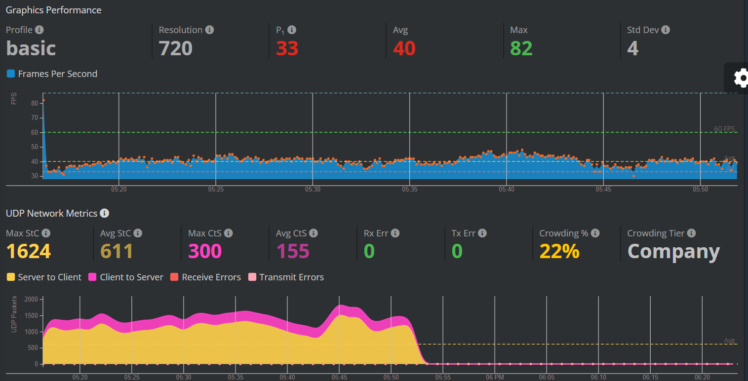

Anfang dieses Jahres hatte ich nach einem Zwift Update folgendes Problem:
Fahrt gestartet..alles Ok..aber nach einer nicht definierten Zeit (30-90 Minuten) blieb die Anwendung hängen und fing sich auch nicht wieder. Diverse Dinge ausprobiert (Netzwerk, Backup. Screenshot etc). Die Lösung brachte dann den neuesten durch AMD bereitgestellten Grafikkartentreiber zu installieren und nicht den durch den Notebook-Hersteller zertifizierten, älteren Treiber zu nutzen.
Jetzt fing die Saison für mich wieder an und prompt gab es wieder das gleiche Problem...leider ist diesmal der Treiber schon aktuell :-(
Kennt jemand von euch das Problem?
Ich hatte bei den letzten zwei Fahrten auch jeweils einen kurzen Hänger.
Habe dann einfach weitergetreten... nach 1-2 min. hat sich das System wieder gefangen und es ging normal und ohne Probleme weiter. Falls es jetzt öfters vorkommt, muss ich mir das wohl auch mal näher angucken.
Kurze Hänger oder auch mal das man plötzliche alleine unterwegs ist kenne ich auch, aber das behebt sich meist von selbst ausser Internetverbindung ist halt weg.
Gestern war aber wieder genau das gleiche Problem. Nach 57 Minuten hängt die Software und es passiert die nächsten Minuten nichts mehr. Hab die Anwendung dann abgeschossen und neu gestartet und bin dann nochmal eine Stunde gefahren, diesmal ohne Problem.
Thermisches Problem würde ich jetzt erstmal ausschließen

Setz' vielleicht mal die Auflösung im Spiel eine Stufe runter. Also in den Einstellungen des Spiels, nicht die des Computers, bzw. der Grafikkarte. Kann mich erinnern, dass ich auf einem Rechner auch mal komplette Abbrüche hatte, meist wurde dann der Bildschirm weiß.
Das sieht dann so aus
Heute so grob nach einer halben Stunde. Ich verstehe es halt nur nicht.
Windows 11 Home
Im Frühjahr hatte ich um Probleme mit Netzwerk und Router auszuschließen ein anderes Laptop getestet => keine Probleme.
Und wie gesagt letztes mal hatte ich Grafiktreiber aktualisiert und es war OK.
