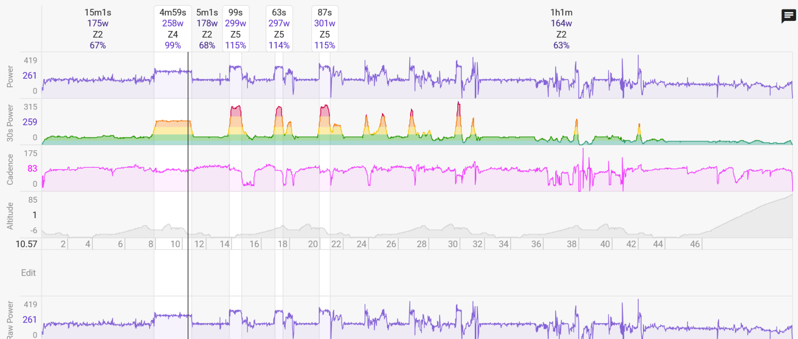

Ich hatte mir heute auch ein schönes VO2Max Workout gebaut und bin im ERG Mode gefahren. Warmup lief perfekt. 5 min @ 100% lief ohne Problem. Aber die Intervalle habe ich komplett verkackt. Plötzlich ist der Widerstand so brutal schwer geworden, dass es unmöglich war zu treten.
Nach 3-4 Intervallen habe ich dann gecheckt, dass es besser wird mit der Cadence wenn ich im Stehen treten. Dann habe ich die Watt teils mit 50rpm geschafft aber lange durchhalten hat auch nicht geklappt. Irgendwelche Tipps? Sollte man vor dem Start des harten Intervalls schon mit der Kadenz hoch oder runter damit man am Intervall nicht wegen maximalen Widerstand scheitert?
Ich hatte deswegen auch den Edge ausgemacht weil ich dachte Edge und Zwift funken sich evtl. gegenseitig rein aber selbst als der Edge aus war, ging es dann nicht besser.
Hier mal die Intervals Daten vom Zwift:
So ca. 10s vor Beginn des eigentlichen Intervalls schraube ich die TF schon langsam hoch. Bei mir fahre ich normal vor dem Intervall mit einer TF von ca. 85, kurz vor dem Intervall liege ich so bei 95-100, wobei es sich dann bei 95 grob einpegelt. Wenn Du mit zu geringer TF reinstartest, dann passiert genau das, was Du geschildert hast (zumindest ist das bei mir genauso):

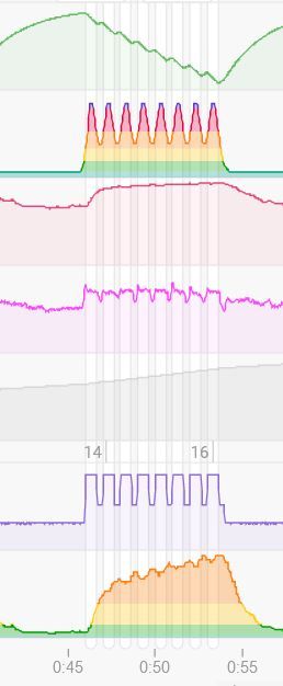

Hier mal aus meinem VO2Max 40/20 Intervall der Unterschied zur TF vorher/nachher und während des Intervalls.
