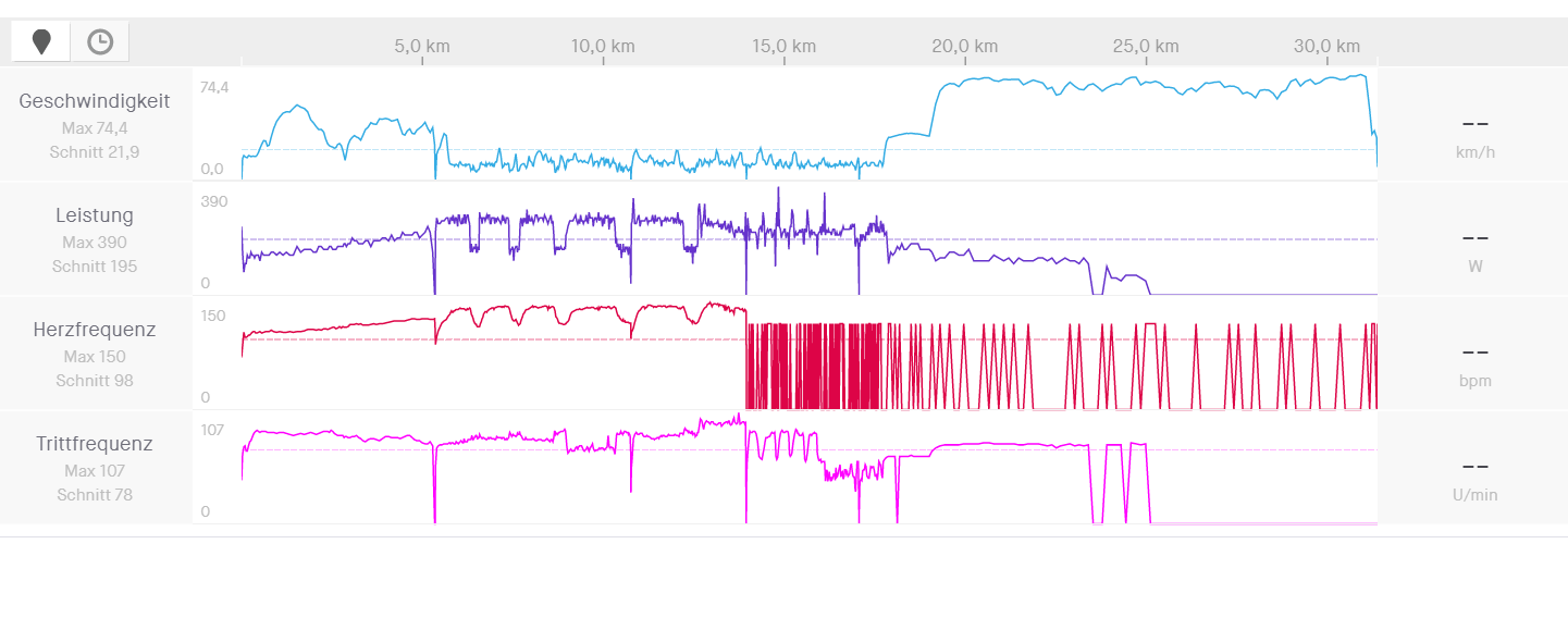

Was war da los? Die Trittfrequenz und HF Anzeige fiel nach dem Tempointervallprogramm ganz regelmäßig alle paar Sekunden aus und kam dann wieder. Zuerst hatte ich nur noch Trittfrequenzen von 40-45 und dachte dass Pedal versagt. Dann ging auch andauernd die HF weg.
Ich benutze de ERG Modus. Und bin nun ratlos.

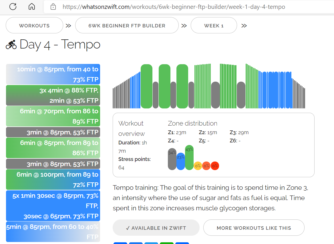

Das Trainingsprogramm war für Beginner. Das kanns doch nicht sein.
Ich musste da mit Trittfrequenzen on 100 trainieren.
Für die Leute, die mit Prozentangaben nicht so gut klar kommen hier die Watt.

Klopplung per Ameise+ oder Blauzahn? Ameise+ ist m.E. stabiler. Neue Störquellen, China-Windmaschine, hast Du nen Induktionskochfeld neben der Rolle aufgebaut, Vibrator der Frau im Nebenzimmer..?!
Ja, ich vermute auch mal einen technischen Fehler bei der Übertragung weil die Werte sowohl bei der TF wie auch der HF abwechselnd auf Null gingen. Ich fahre erst mal mit dem gleichen Equipment und schaue ob es wieder auftritt. Unser Wlan steigt ab und zu mal aus aber das macht ja keine systematischen Übertragungsfehler über eine halbe Stunde.

Ich habe den Backofen benutzt. Und bin zwei mal rausgegangen. Um den Backofen an zu machen und nach gewisser Zeit nochmal um die vegane Pizza in den Backofen zu schieben. In diesen Pausen steigt die Leistung auf 60 und die TF auf 30 tatsächlich an, ohne das ich auf dem Rad sitze. Ich pausiere den Workout in dieser Zeit. Danach kommt dann der Daten-Salat. Was war das?
Wenn es das war, dann sieht man eindeutig, wie schlecht sich elektronische (nicht geschirmte) Geräte aufs Herz auswirken. Die HF geht dann ständig auf- und ab. Es wird Zeit, dass wir wieder Outdoor fahren 😛
Hat jemand im Haus ne Mikrowelle benutzt? :D
Kann tatsächlich manchmal zu Problemen führen, hier glaubt man fast schon an Aliens, bis es sich als 5-Minuten-Terrine entpuppte..
Frequenz Mikrowellenherd: 2,455GHz
Frequenz ANT+: 2,403GHz bis 2,480GHz
Frequent BLE: 2,400GHz bis 2,484GHz
übrigens senden drahtlose Mäuse und Tastaturen auch im 2,4GHz Band. Deswegen am Zwift-PC am besten Mäuse mit Kabel einsetzen.
