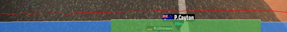

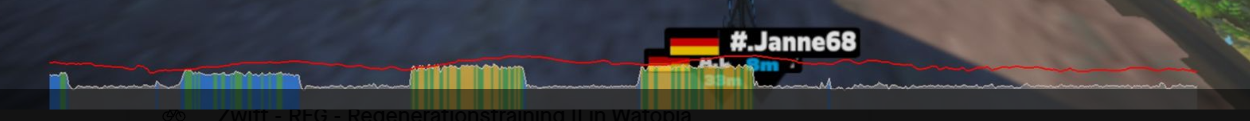

Hey, warum sieht mein Workoutbalken so aus (Bild 1) und bei anderen Leuten so (Bild 2)?

Re: Zwift ERG-Modus
Kann es sein, dass du einen externen Leistungsmesser nutzt und nicht den vom Trainer? Dann könnte die Welligkeit ein Effekt der Verzögerung zwischen Pedale/Kurbel-Daten und Reaktion des Trainers sein (so erklär ich mir zumindest das bei mir mit Assiomas und Suito).
Ist bei meinem Tacx auch so. Ich vermute, er gibt die gemessene Leistung und nicht die Zielleistung aus, was scheinbar andere tun. Die gemessene Leistung schwankt natürlich.
Aber ist reine Spekulation meinerseits.
Bei den Leuten wo die Leistung wie gemalt aussieht, wird sie per Software geglättet. Das kann man meines Wissens nach aber nur bei Wahoo einstellen.
Bei meinem Elite Direto XR schaut das Workout auch so zackig aus und nicht geglättet. Ist mMn auch total unrealistisch - so gleichmäßig kann keiner treten bzw. kein Trainer so steuern.
