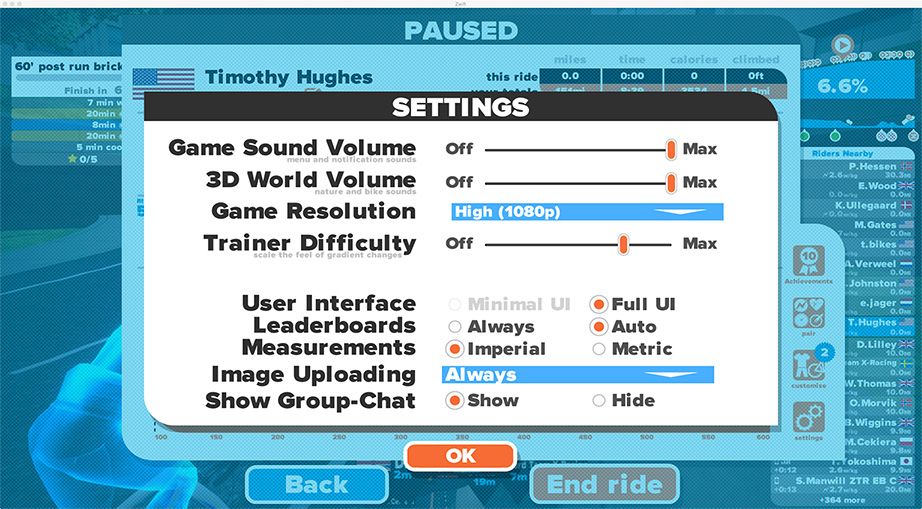

ich habe einen Wahoo Kickr Snap gekauft, nachdem ich einige Wochen einen Elite Hydromag von einem Bekannten getestet habe. Der Elite ist gut und sehr leise, aber er simuliert keine Steigungen.
Der Wahoo Kickr Snap ist ebenfalls sehr leise, kann aber auch Steigungen bis 12 % simulieren.
Wenn ich mit Zwift fahre, spüre ich aber nichts von den Steigungen.
Liegt das am ERG-Modus?
Ich möchte aber unbedingt, die Steigungen spüren, sonst macht das Training keinen Sinn.
Ich will Steigungen trainieren, da ich MTB'ler bin und über den Winter die Kraft in meinen Beinen nicht verlieren will.
Auf Kinomap bin ich eine Bergtour gefahren, die Strecke "Grimpée du Semnoz AlpsMan Xperience" mit 1335 Hm und 29 km Länge. Das Gefühl war viel besser als bei Zwift, die Steigungen werden bei Kinomap super simuliert und man spürt es direkt in den Beinen.
Bkool werde ich auch noch testen, weil da kann man eigene Strecken nachfahren.
Ich würde aber auch gerne in Zwift, die Steigungen spüren.
Wie muss ich da Zwift einstellen?

Wenn du geplante Trainingseinheit fährst ist der ERG modus bei Zwift standardmäßig eingeschaltet.
Wenn du Frei fährst kannst du bei Optionen einstellen wie viel die Leistung bei Steigungen, Abfahrten gesteigert bzw. gesenkt wird.
meinst du die Trainer Schwierigkeit auf OFF stellen?
Aber das habe ich schon gemacht.
Habs auf 100% gesetzt, da spüre ich auch nichts.
Allerdings habe ich den Spindown nicht vollended, da ich 37 km/h einfach nicht geschafft habe.
Aber ich habe die Trainer Schwierigkeit auch während der freien Fahrt geändert, ohne einen Neustart.
Ich werds einfach nochmal versuchen.
Auf Kinomap funktioniert es jedenfalls prima.
Dumme Frage: Hast du ihn bei Zwift im Startbildschirm auch als Smart-Trainer gekoppelt (Feld unten rechts)?
Ich kenne mich da nicht wirklich aus, aber kann der Kickr nicht nur von einem Gerät gleichzeitig gesteuert werden, i.e. von Zwift? Läuft er bei dir über ANT+ oder Bluetooth (mit Mobile Link App)?
