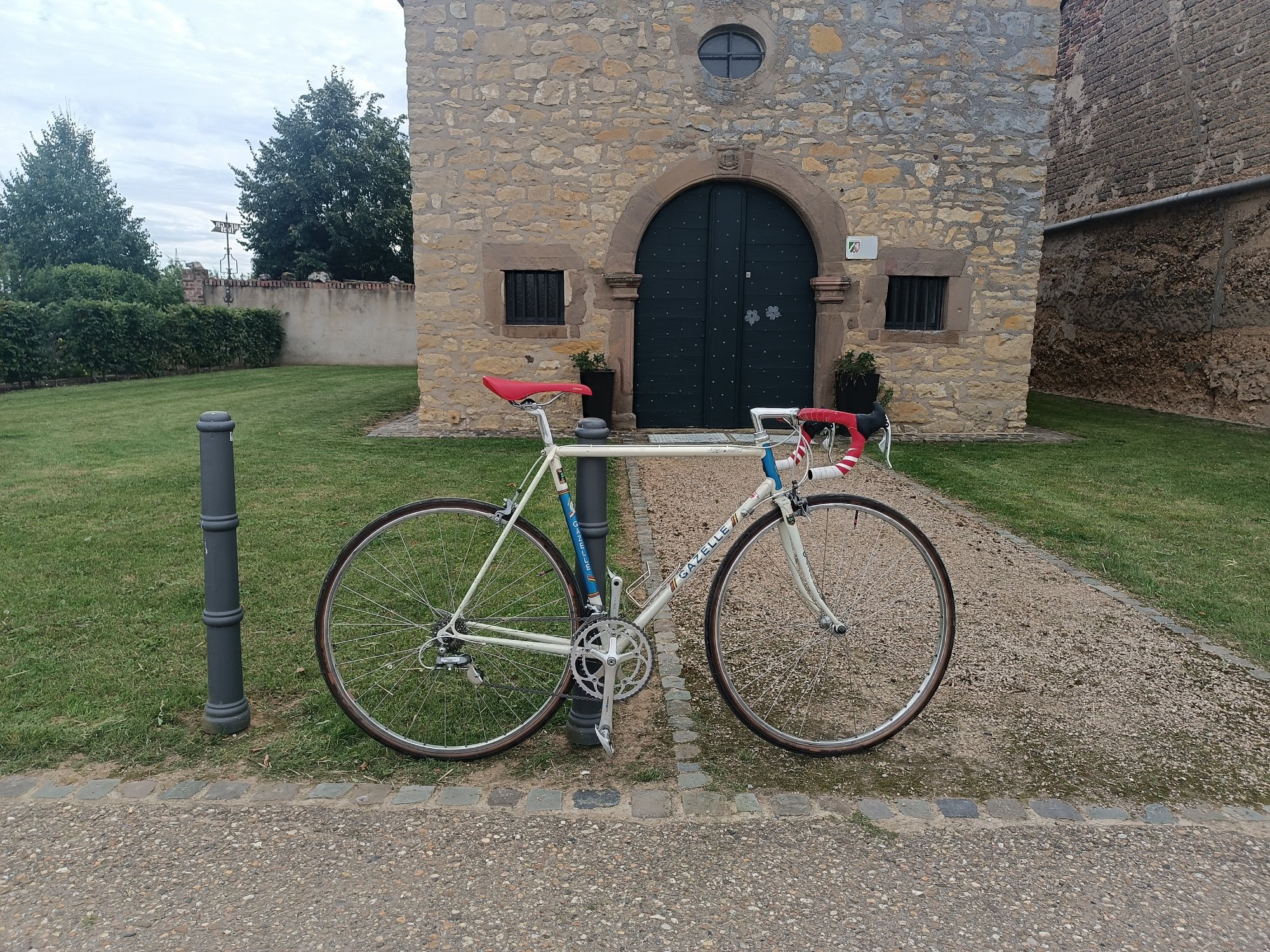

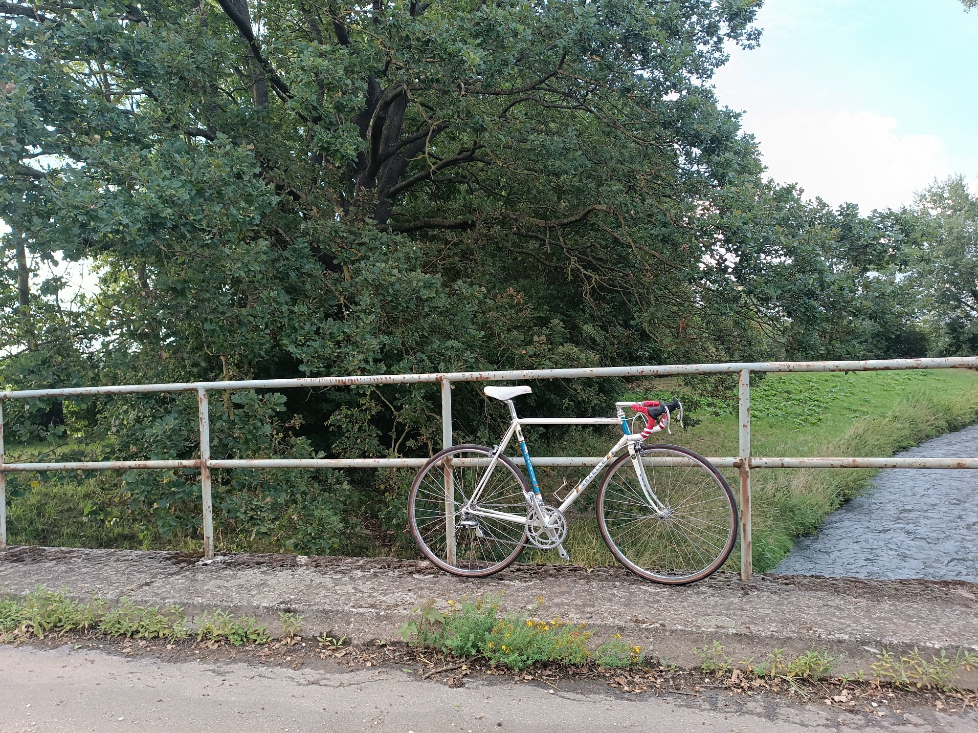

Bei meiner Gazelle gab es einiges zu tun, ganz fertig bin ich auch nicht nicht. Den Vorbau müsste ich ausbohren nur um dann zusehen, dass der Steuersatz hinüber ist. Ein neuer musste also ein gepresst werden. Und natürlich die ganzen üblichen Arbeiten. Laufräder habe ich auch noch nicht eingespeicht, aber ein anderes Paar für den Moment. Die alten Pedale wollten partout nicht aber, da hat mir ein nette Fahrradladenbesitzer geholfen 🥰
Habe jetzt also einen vorläufigen Aufbau fertig und kann das Rad erst mal ausgiebig testen.
Fur die Zukunft muss ich dann entscheiden, wie viele Schalterstufen es sein sollen, aktuell sind es 2 x 6. Mind. 2 x 7 sollen es werden, ich kannur jedoch auch vorne dreifach oder hinten aufweiten und dann Mehrgänge vorstellen
Laufräder werde ich daher erst einspeichen, wenn diese Entscheidung getroffen ist. Bei Aufweiten müsste dann natürlich auch Antrieb u. co überarbeitet werden. 2 x 7 wäre am Einfachsten, für vorne 3 Fach hatte ich jedoch auch fast alles das, dafür könnten auch die Ergos noch bleiben.
Die 9fach Ergos funktionieren wunderbar mit dem Shimano 6fach Antrieb. Mit der Übersetzung mir natürlich nur was fürs Flachland.
Sitzpositionen müsste ich bei meiner Einstellfahrt heute einen paar Mal anpassen. Ganz zufrieden bin ich immer noch nicht. Mir fehlt Mal wieder etwas länge, insbesondere im Unterlenker. Hab den Sattel zum Schluss ganz zurück gemacht, damit ging es zwar, da ich aber lieber weiter vorn sitzt wäre ein längerer Vorbau vermutlich nicht verkehrt. Ansonsten fuhr es sich jedoch sehr gut. 👍

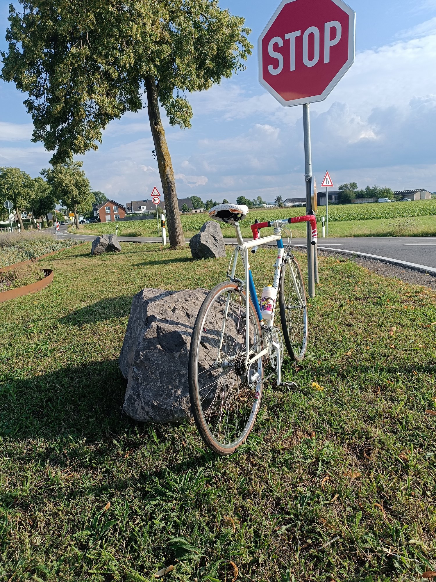

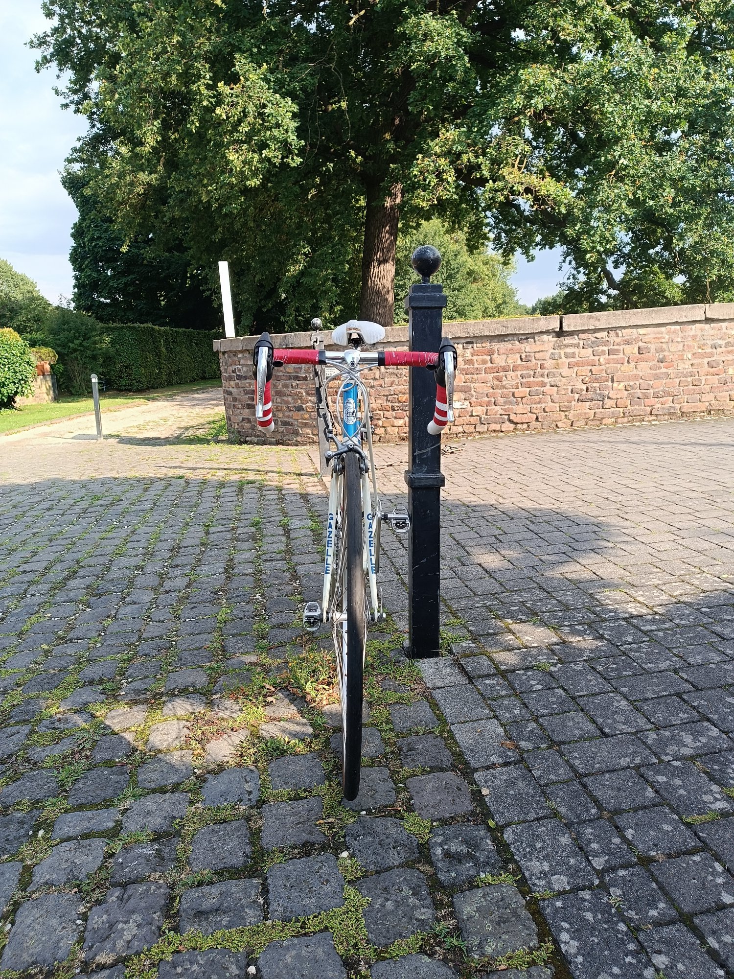

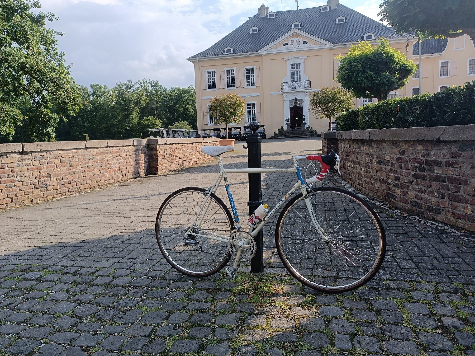

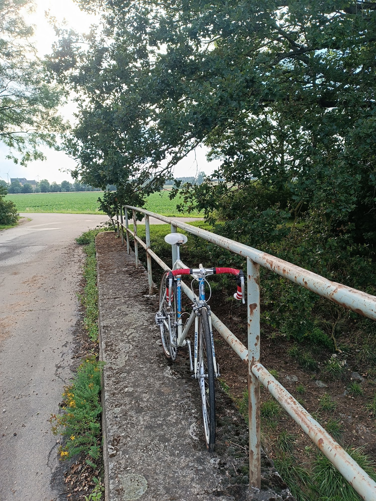

Die letzten Bilder waren dann das endgültige Setup für heute, Lenker habe ich unterwegs etwas runter gedreht, Sattel höher und weiter nach hinten gemacht.

Eigentlich geht es nur um die Übersetzung. Da gibt es nicht viel zu beteiligen, da ich für mich die Frage beantworten muss: genügt es mir mit dem Rad nur im Flachen zu fahren oder muss ich damit auch unbedingt ins hüglige (wofür ich jedoch auch andere Räder habe). Das kann außer mir wohl kaum wer beantworten Für das Flache ist es so ok, würde dann nur die alten Naben mit anderen Felgen neu einspeichen.
Sollte ich mehr Gänge wollen, ginge 3 x 7 ohne viel Aufwand und Umbau oder eben für 2 x 10 oder ähnliches den Rahmen weiten lassen, was dann aber viele neue Teile bräuchte und das Einspeichen der Felgen mit anderen Naben. Eigentlich ist die letzte Option fast raus, da ich das Rad so ganz stimmig finde.
Die andere "Baustelle" ist die Sitzposition, wobei ich da noch ein paar Runde mit dem Rad drehen muss um das endgültig zu entscheiden. Frage wäre halt, längerer Vorbau oder nicht? Anderer Lenker steht nicht zu Diskussion, finde den eigentlich ganz nett.
