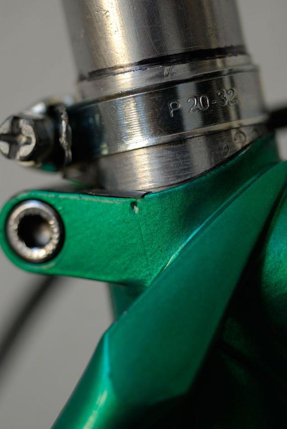

Die versprochene Muffenablichtung. Kein Riss, viel Schmutz.
Sorry, Graf, aber:
Da ist meiner ja noch unauffälliger. Macht deine Gazelle beim Fahren komische Geräusche, so ein seltsames Knarzen?

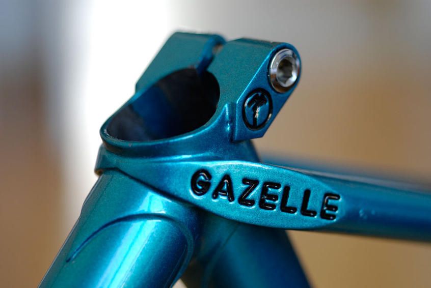

Hier mal der Auszug aus dem Thread bei lfgss (Zitat von Dutch Cheese):
"1. Clamp: the one with the "arrow" (and Gazelle logo) is quite okay. Haven't seen a single one that failed.
The one on the picture (Marktplaats) is the 1st version, with a smooth transition from braze-on block to tube. That's a weak spot. A crack (?) will appear on the transition in many cases. Sometimes, one half of the black may fall off completely."
Mit 'arrow' ist die spätere massive Sattelklemmung gemeint, die eben auch noch ein eingestanztes Logo hatte und eine Art 'Pfeilform'. Unsere ist die erste Version und darunter beschrieben, und es ist eben genau wie er schreibt: auf dem Übergang von der runden Muffe zur nach hinten rausgezogenen Sattelklemmung entsteht ein, tja: Riss?

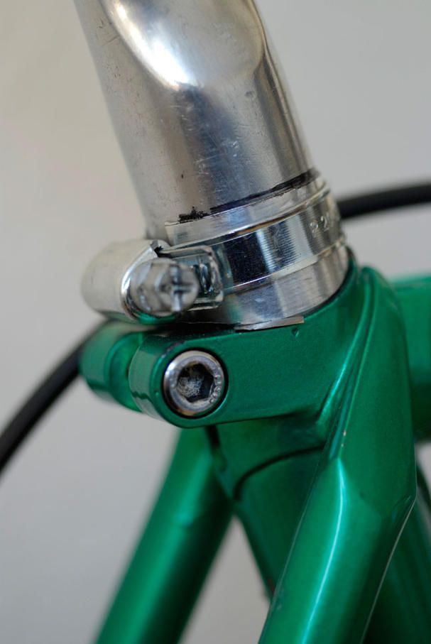

Dass diese Muffe trotz Riss die Stütze noch hält, macht mich sehr neidisch!
Aber vielleicht ist Stütze ja auch festgegammelt :)
Hier lässt sich die Stütze noch gegen Verdrehen fixieren, rutscht aber bei stärkeren Stössen schon rein:
attachment.php
Deshalb die hübsche Schlauchschelle, die eine an die Oberkante der Muffe angepasste Reduzierhülse klemmt - jetzt hälts wieder!
attachment.php
(Na gut, etwas Colablech ist auch noch mit drin - nachgemessen hat diese 27,2 gestempelte Erstausrüstungsstütze nämlich 0,15mm Untermass. Kein Wunder also.)

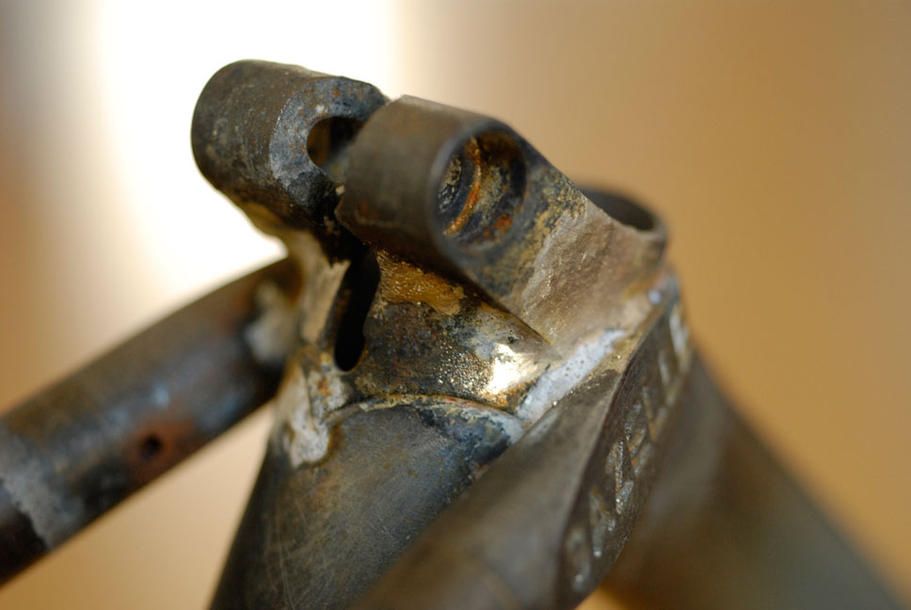

Diesen Muffentyp habe ich leider an 3 von 5 CM´s. Scheisse. Für den letzten Zulauf lässt mich allerdings das Zitat von 51c hoffen - sie hat die Muffe jüngerer Bauart und sieht so aus:
attachment.php
NOS, liess sich erst mit 27,25 ausreiben. :eek:
Wo gibts dafür noch Stützen?
Wenn der Lack dann hin ist, wird das Problem halt weggelötet:
attachment.php
