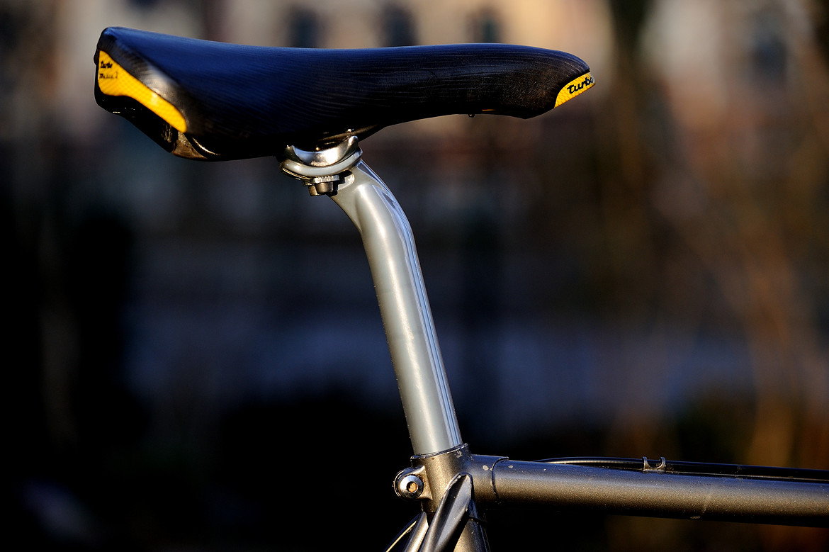

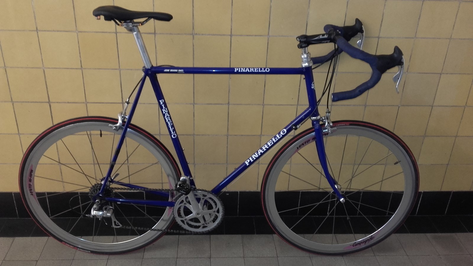

Und hier nun die Bilders. Vorher:
Nachher:
Im Profil:
Und hier sieht man die Skala auf der Rückseite ganz gut:
Bestimmt bekommt man das auch noch weg (Enteloxieren, dann Polieren), aber mir war es die Mühe nicht wert.
