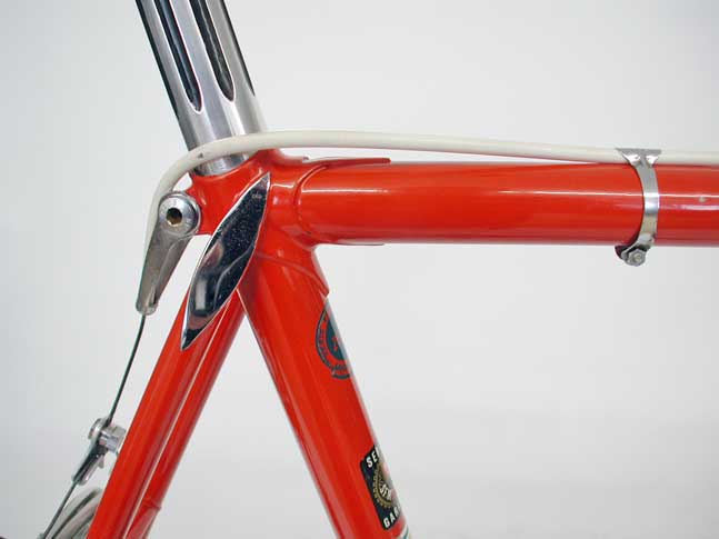

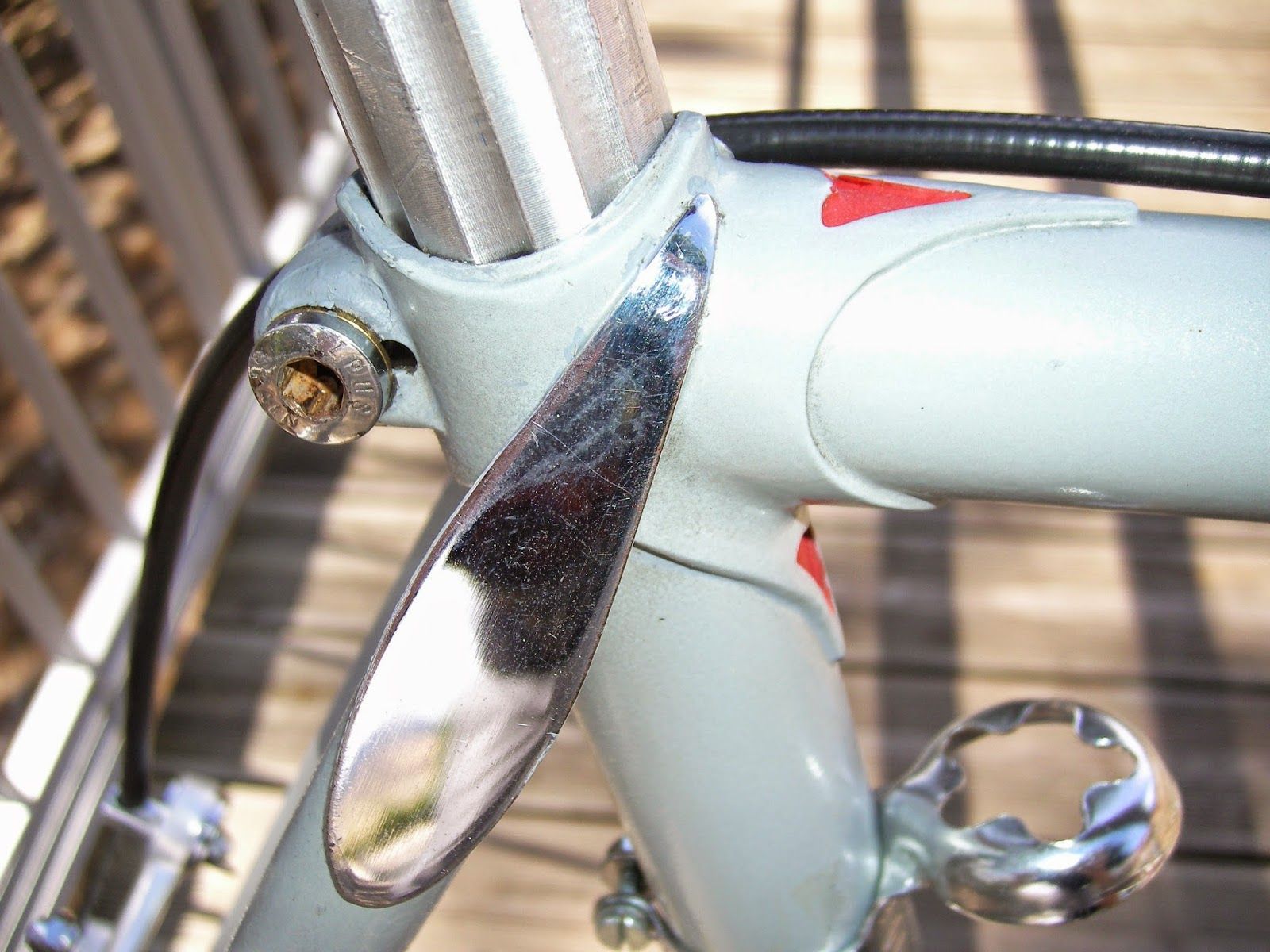

...noch mal ein wenig geforscht: Viele Zeus-Modelle hatten Muffenfenster nicht nur auf der Muffenoberseite, sondern auch an der Seite:
Auch der obere Sattelstrebenabschluss hatte meistens eine sehr charakteristische Form:
Die oben gezeigten Merkmale entfallen allesamt bei meinem Rahmen. Auch Teilchrom hatten nicht alle Modelle, einige Rahmen waren komplett lackiert.
Hinzu kommt, dass sämtliche Zugführungen fehlen, d.h. Zugführungen wurden mit Schellen gelöst. Das ist für mich ein Kriterium, wie ich es so nur aus der 1. Hälfte der 70er kenne, z.B. von meinem Motobecane "Tour de France" und von meinem Gitane "Super Olympic", beide aus 1972.

Wie ich finde, sind auffallend viele Details meinem Rahmen zumindest ähnlich, bis hin zur Sattelstütze im Durchmesser 26,8mm. Ich denke daher, dass ich mein Velo nun eher in Richtung 1972 verorte. Einzig der SuperSer-Aufkleber will nicht dazu passen, denn nach meinem Wissen existierte das Team nur 1975 und 1976... :oops:
...und hier endlich mal Strebenspiegel in einer Form, die meinem Rahmen entsprechen:
Gefunden hier:
https://www.speedbicycles.ch/velo/225/zeus_criterium_1978.html
Auch andere Details stimmen wie die fehlenden seitlichen Muffenfenster. Allerdings hat das Velo schon eine angelötete Zugführung über dem Tretlager sowie einen Zuggegenhalter auf der Kettenstrebe. Daher vermute ich ein jüngeres Baujahr als das Meinige.

vielleicht ists ja auch nen competition... :p
so ein streben spiegel ist auch an meinem,
jedoch hat meins die extra muffenfenster...
es bleibt schwierig...
