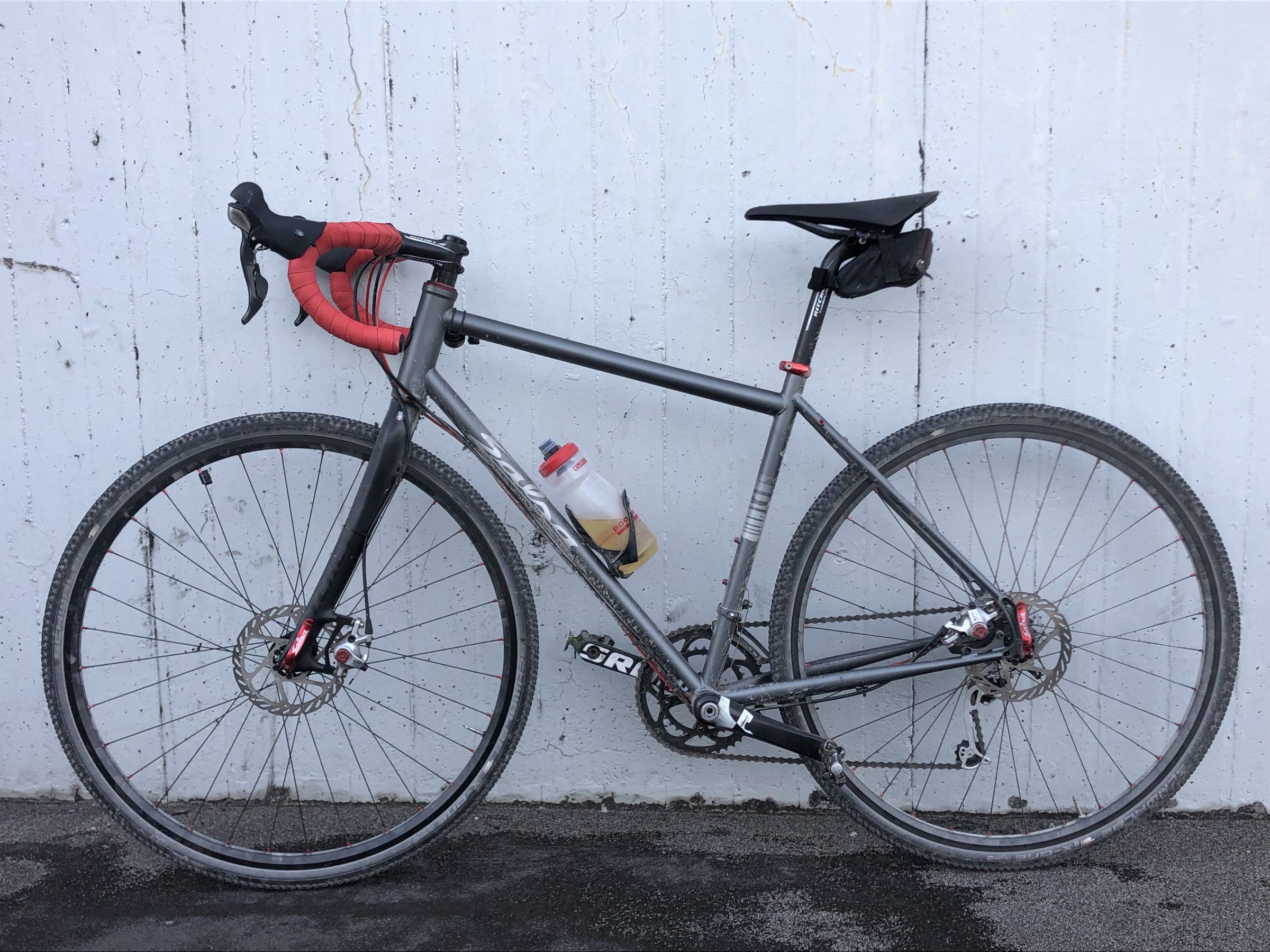

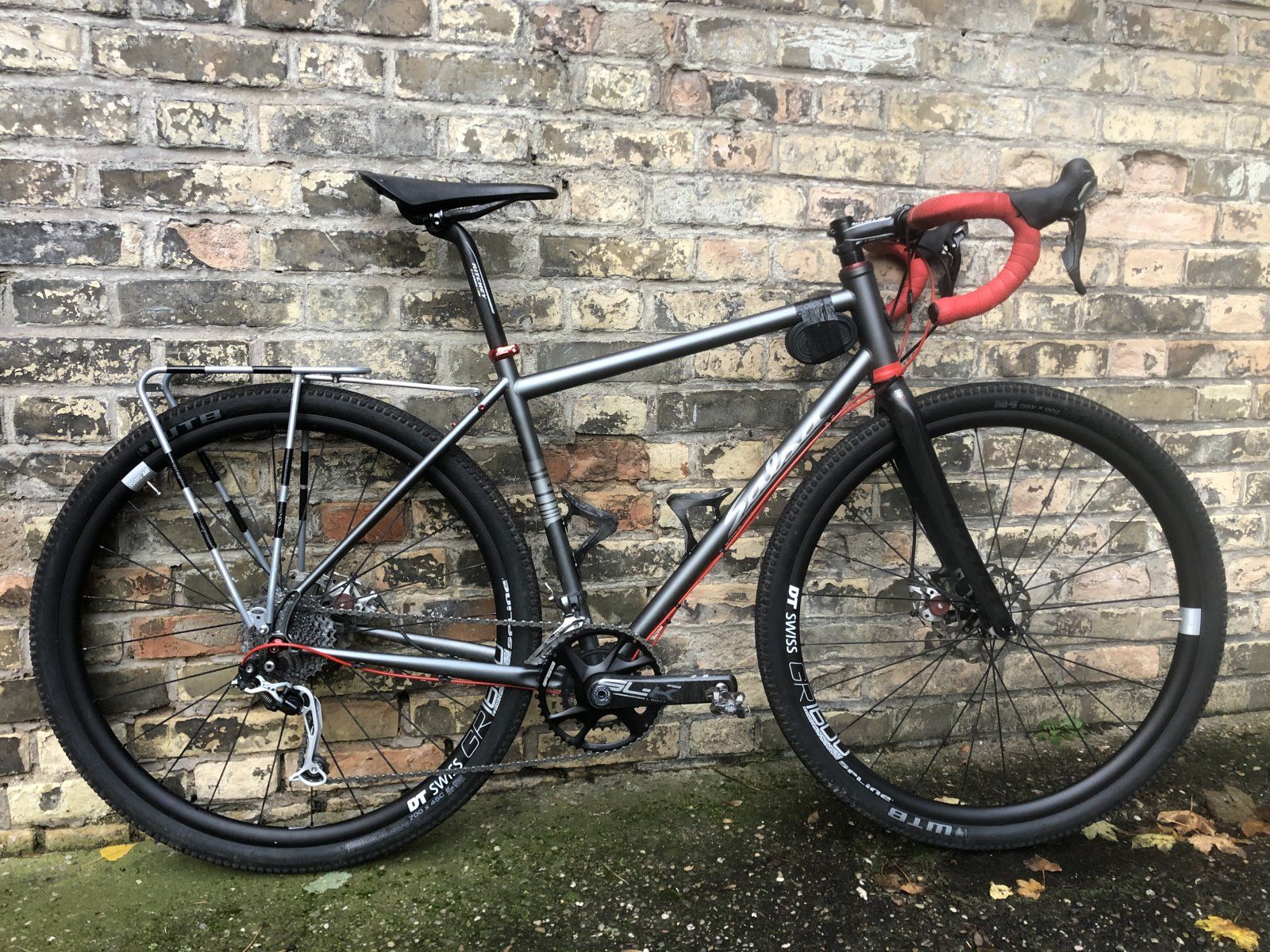

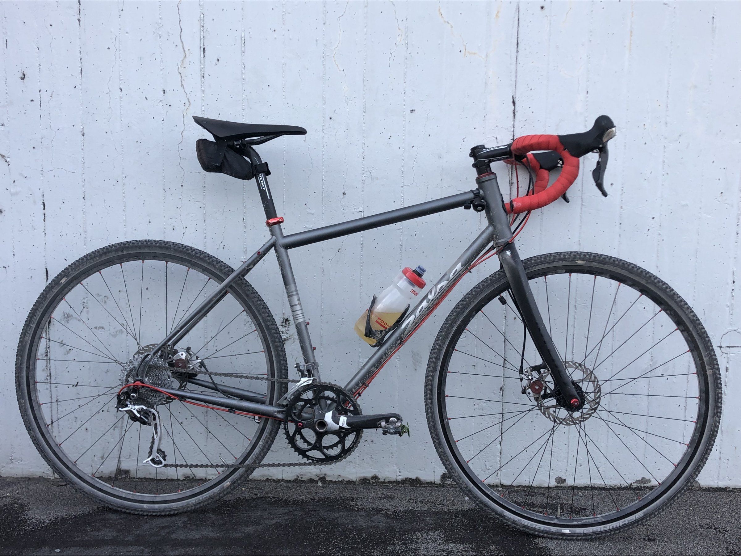

Mein Beitrag zum Thema Gravel.
Rahmen: Salsa Vaya
Bis auf Rahmen und XT-Schaltwerk hatte ich alles rumliegen. Die Kombination Ultegra 10-fach STI und 9-Fach XT-Schaltwerk funktioniert super.
Only Steel is Real! ;)Anhang anzeigen 681191Anhang anzeigen 681192
Mittelgroßes Update.
Neu Laufräder (DT SWISS GR 1600) und neue Kurbel (FSA SL-K Modular Adventur 46/30).
Für die Fahrt zur Arbeit ist der Gepäckträger montiert.
Sieht brauchbar aus ;-)
Ok, die Farbe der Schaltungstüllen haben meiner Meinung nach keine positive Wirkung.
Ein Long-Cage-Schaltwerk braucht es aber nicht, gelle!? Passend zur schönen Kurbel wäre jetzt ein kleines Schwarzes;)

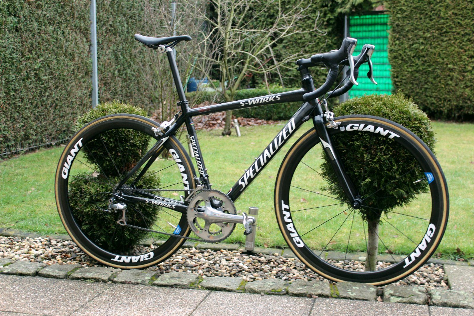

Fällt mir ja gerade erst auf.... aber Giant und Speczi in / an einem Rad ? ich weiß nicht so recht..leider wieder ein Ohnediscpluspunkt wech
..der war nicht schlecht.....irgendwie hab ich auch den Anschein, dass hier ne Nr größer (Rahmen) besser ausgesehen hätte... aber zumindest ohne Disc und das sind in der heutigen Zeit per se schon mal ein paar Pluspunkte von mir.
Und dann noch Shimano mit Elefantenrüssel...

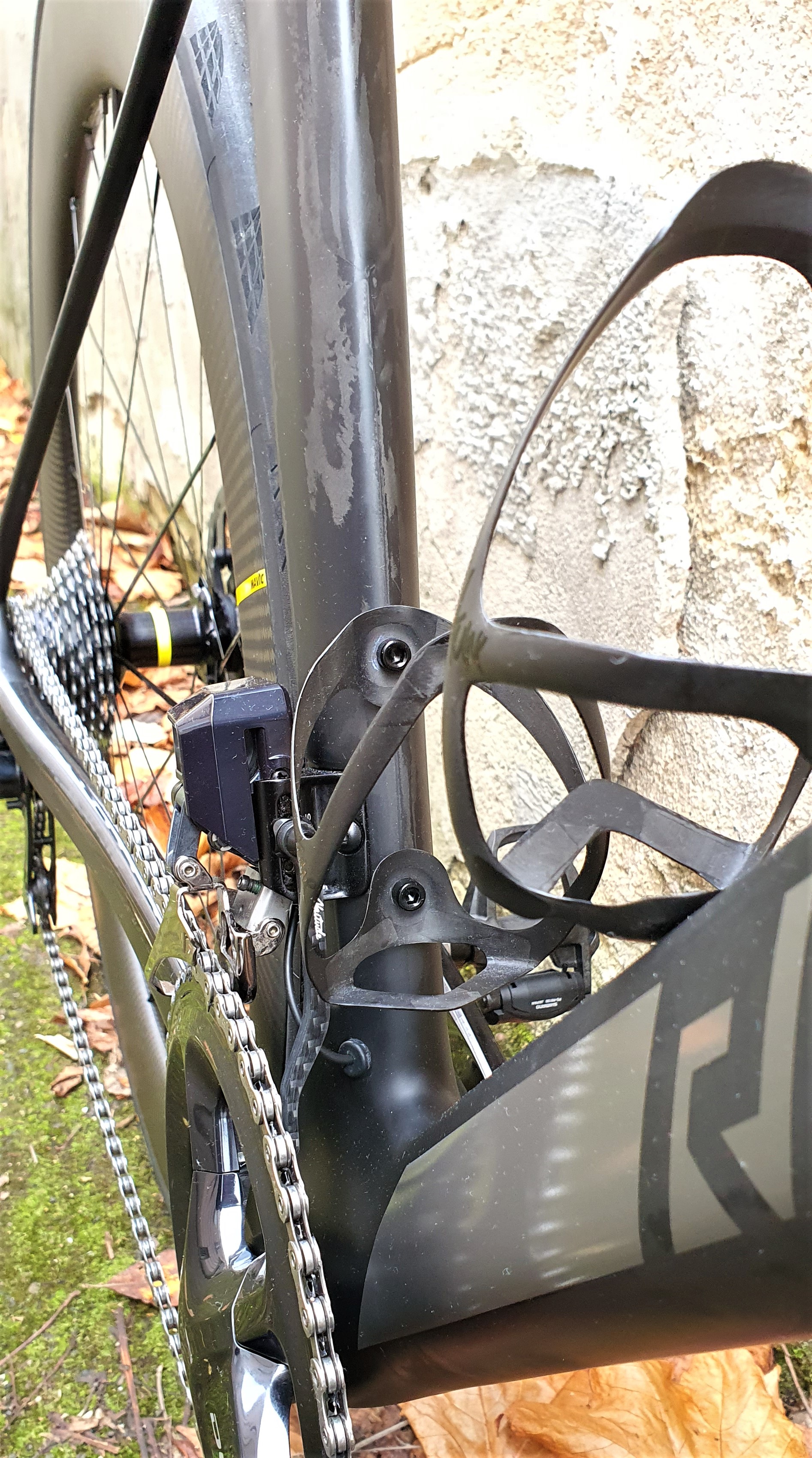

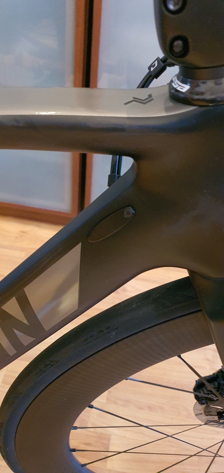

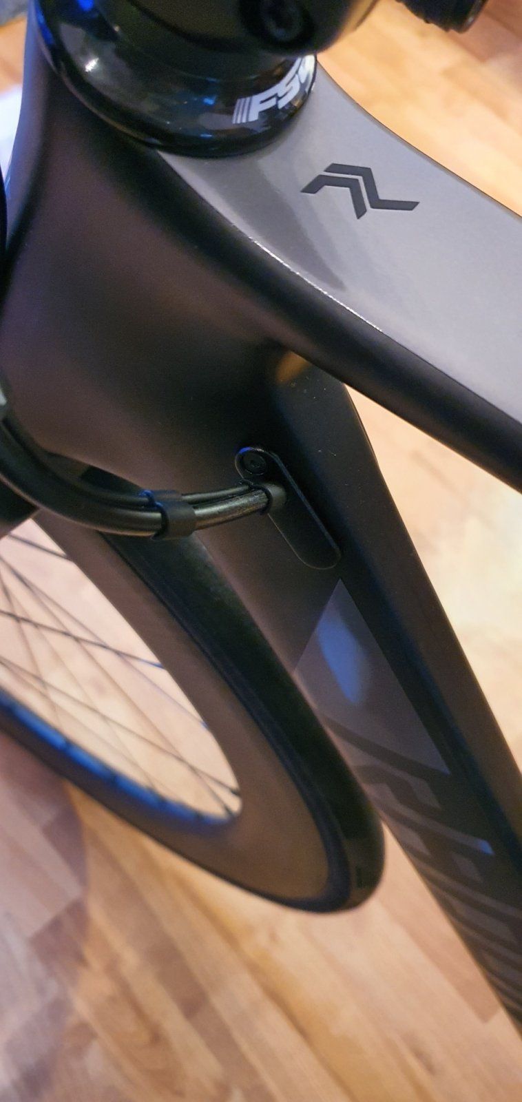

So ist es, auch vor dem Hintergrund des aktuellen Rabatts, die 2019er Farbvariante zum Ausschlachten (frisch fertig) geworden. Bzgl. der nicht gebrauchten Zuganschläge muss ich nochmal schauen was sich da besser machen lässt - ggf kommt lt. Radon auch noch was off. mit dem 2020er 10.0 Force Etap AXS.... ggf weichen die LR noch 45er CC (ja auch für die bin ich wohl zu lahm;)) - und ans Lenkerband muss ich nochmal ran - werd es wohl aber nie lernen...
Die grobe Partliste:
  • Radon Vaillant Disc Rahmenset (2019)
  • Dura Ace Di2 9170 52/36 11-28 170mm
(Zugverlegung einschl. EW-WU111 im Rahmen ging sehr gut; PRO Di2 Batterie Halter für Sattelstütze passt iVm der Vaillantstütze)
  • Mavic Comete Pro Carbon SL UST WTS Disc Center Lock
  • Continental GP5000 25mm
  • Tune Wasserträger 2.0 UD Carbon
  • Alpitude Kettenfänger Cornetto Carbon Chain Catcher
  • Alpitude Stelvio Carbon out-front mount Garmin (inkl. kleinem Besuch bei il Diavolo:))
  • FSA Orbit C-40/48-CF-ACB UD-Carbon 10mm Steuersatz Tapered Drop In iVm FSA Compressor Pro Expanderset UD-Carbon
  • Tune Spacer matt Carbon 5mm
  • ZIPP SL Speed Carbon 31,8 Vorbau - Matt Schwarz in 80 mm
  • ZIPP SL-70 Aero Carbon Lenker - Matt Schwarz 380 mm
(Di2 EW-RS910 lässt sich montieren; erwartungsgemäß befinden sich im Lenker allerdings "Folien"-Reste der Fertigung, die erst überwunden werden müssen um das Kabel zu verlegen)
- Specialized S-Works Romin Evo Sattel - Black
(da dieser hochovale Streben hat, wird ein Adapter benötigt, den Radon nicht anbietet (auch nicht beim/ für den o.g. "Dream-Build" - ich konnte aber die "Ritchey 1-Bolt Ersatzklemme für Carbon Sattelstützen" als passend "herausfinden" -ggf. für jmd von Interesse)
Zuganschläge derweil auch angepasst:
