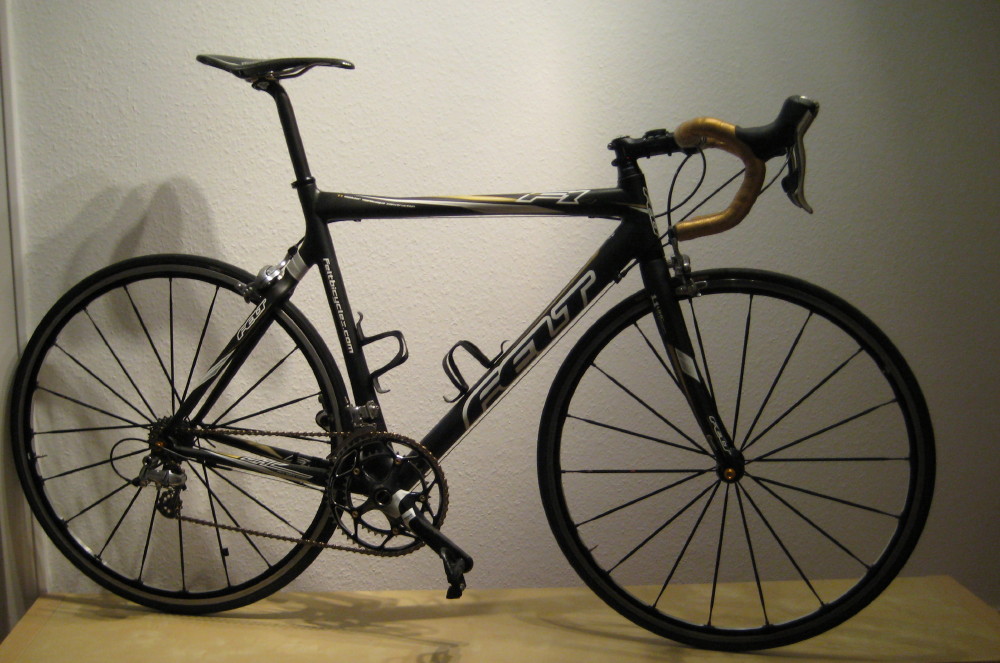

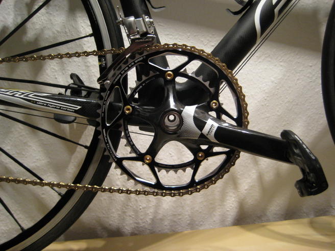

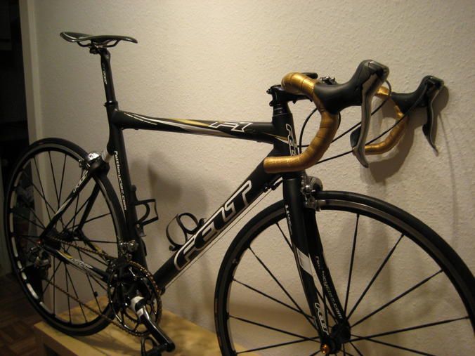

UCI-konformer Hobel für Saison 2010 (Felt F1sl mit DA7800):

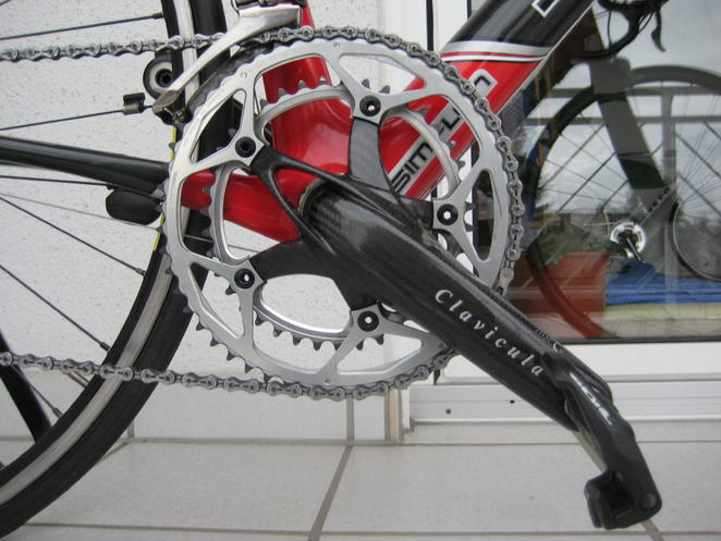

Mein zu leichtes Rennrad (Simplon Pride mit 6,34kg, DA7800 mit ST-7900):

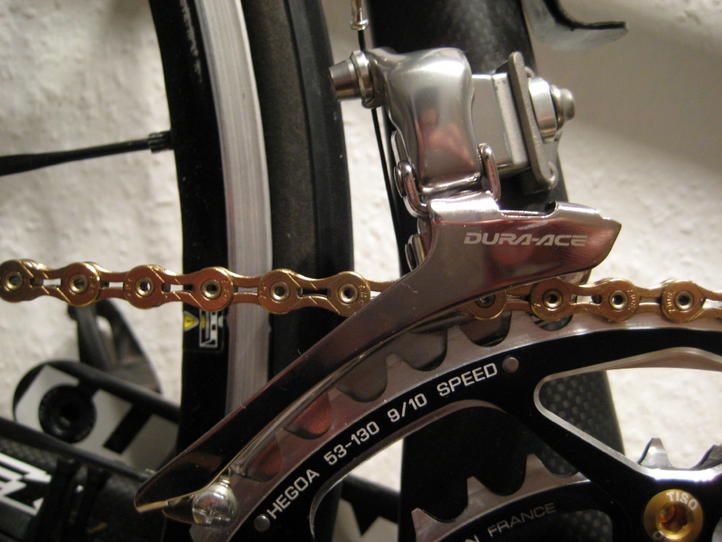

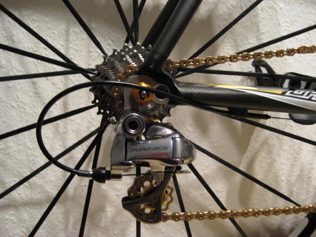

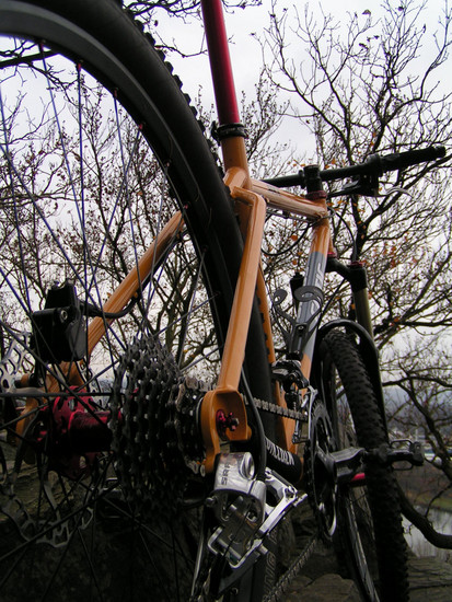

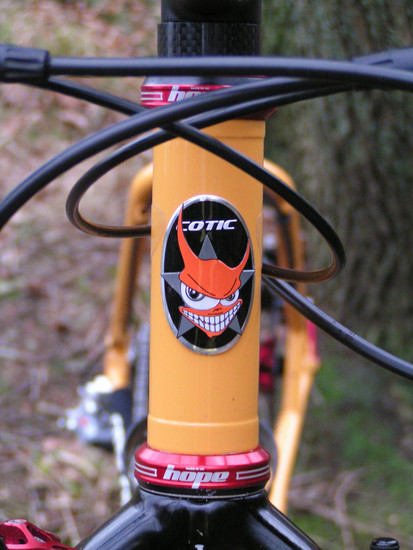

Die letzte Neuerwerbung (ja ich weiß, falsche Seite):
Rahmen: Cotic Soul, Reynolds 853
Gabel: R7 Super TPC 100mm
Bremse: KCNC DB3
Laufräder: Fun Works Atmosphere
Schaltung: Sram X0, Drehgriffe, XT-Umwerfer
Kurbel: Mittlerweile Race Face Deus XC mit Middleburn-Blättern
F99, Woodman Post SL, Flite etc. pp...
Gewicht: Je nach Bereifung zwischen 10,5 und 11 Kilo.
Detailfotos:
Und heute im Wintereinsatz :).
Hoffe es gefällt. :wink2:

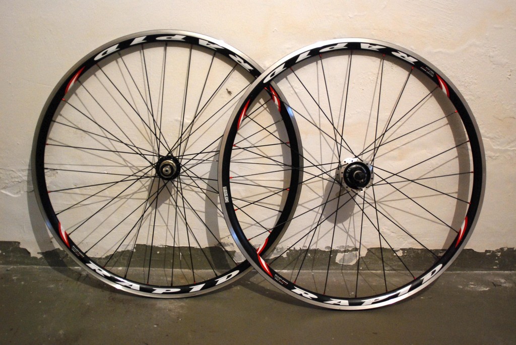

Da man ja nicht ständig komplette neue Räder baut (wo sollen die alle hin) hier mal ein paar Laufräder:
Kataloggewicht (ohne Spanner und Felgenband) laut meiner Waage 2237g.
Ist erst dann bemerkenswert, wenn man bedenkt, daß im Vorderrad ein 72er Nabendynamo werkelt und hinten 32 Speichen auch eine volle einseitige Fahrradtasche und insgesamt bis zu 130kg Systemgewicht aushalten sollen. Ohne Strom, z.B. mit einer Novatec Race Superlight wärens ca. 480g weniger, also um die 1750
Details:
Remerx Rapid: 27mm/515g von RPD
CNC 424 Messerspeichen 24x vorn und 16xhinten links mit AC-Nippeln und dünnen Stahlscheibchen unter den Nippeln
DT-Comp 16x hinten rechts mit Messingnippeln auf den mittleren ovalen Sapim-Scheiben.
Wie schon erwähnt Shimano D72er Nady und Novatec Race Superlight im Hinterrad.
Das ganze kommt an meinen Alltags-Arbeits-Einkaufscrosser (CrossCheck). Im Moment sagt die Uhr weniger als +/-1/10mm ich werde berichten, wie sich das nach ein paar tkm Belastung aussieht.
